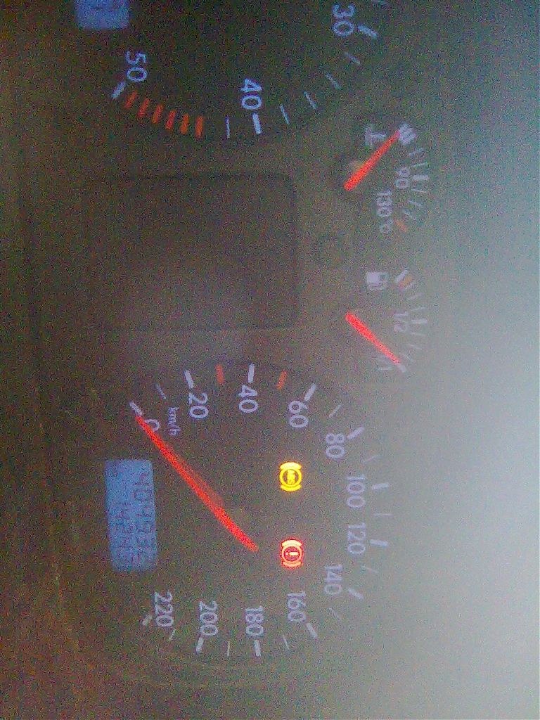

הרכב לא נמצא לידי כרגע, אני אצלם את התמונה במסך ואעלה הערב.
קובי

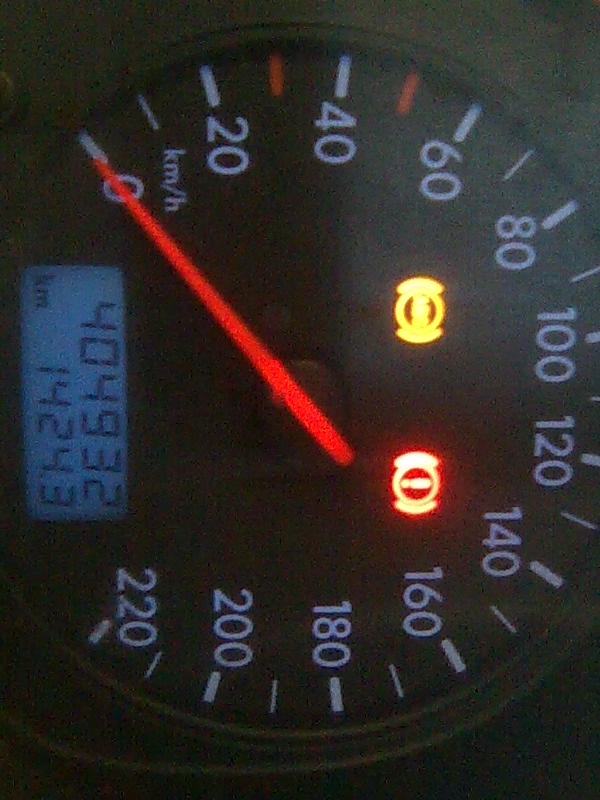

מרק תודה רבה על הנכונות לעזור, אני מצטער במשך היום הרכב לא היה פה וצילמתי לפני חצי שעה.
הינה התמונה של דש בורד עם הנורות שנדלקו לי.

המנורה שנדלקה לך היא מנורת אזהרה על מפלס שמן בלמים נמוך או בלם יד משוך.

האם נורת הABS שנדלקה היא גם עקב מפלס נוזל בלמים נמוך?

הנורה האדומה נדלקת ביחד ובגלל התקלה במערכת ה ABS .
