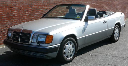

כבעלים של mercedes ce300 convertible משנת 93 ומנוע 3000 סמ"ק 6 צלינדרים אני יכל לספר שהמכונית מפנקת מאין כמוה, אבל טיפולים במוסך מורשה יקרים מאוד (מרצדס) ואם צריך חלפים המחירים של כלמוביל בשמיים.

המכונית שלי נראית כמו זו שבתמונה רק ללא מגבים לפנסים אבל בשני גווני אפור בצבע.
טיפולים יקרים זה אומר שטיפול 175000 ק"מ והעברת טסט עלה למעלה מ- 3000 ש"ח.
קניית מגיני שמש חדשים עלו למעלה מ- 2000 ש"ח.
בוכנות הידראליות לגג עלו מעל 5000 ש"ח.
