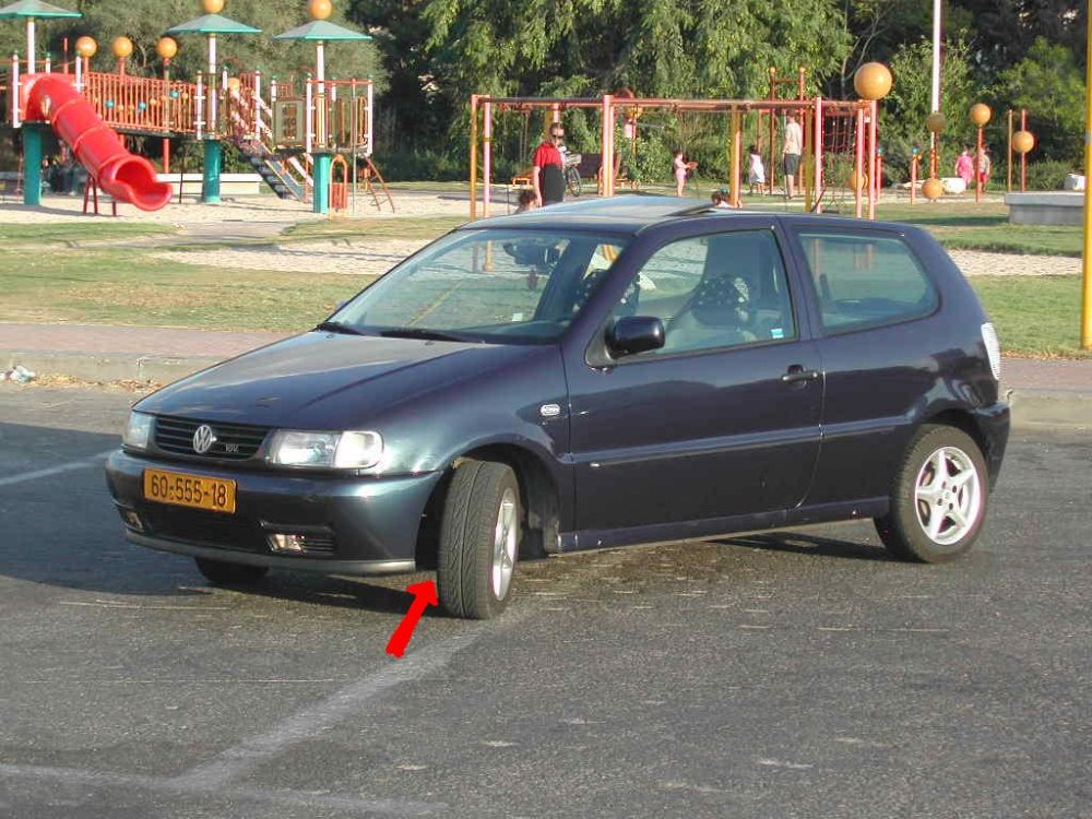

הכוונה היא כמובן לדופן הלא חיצונית, אלא לפנימית.
