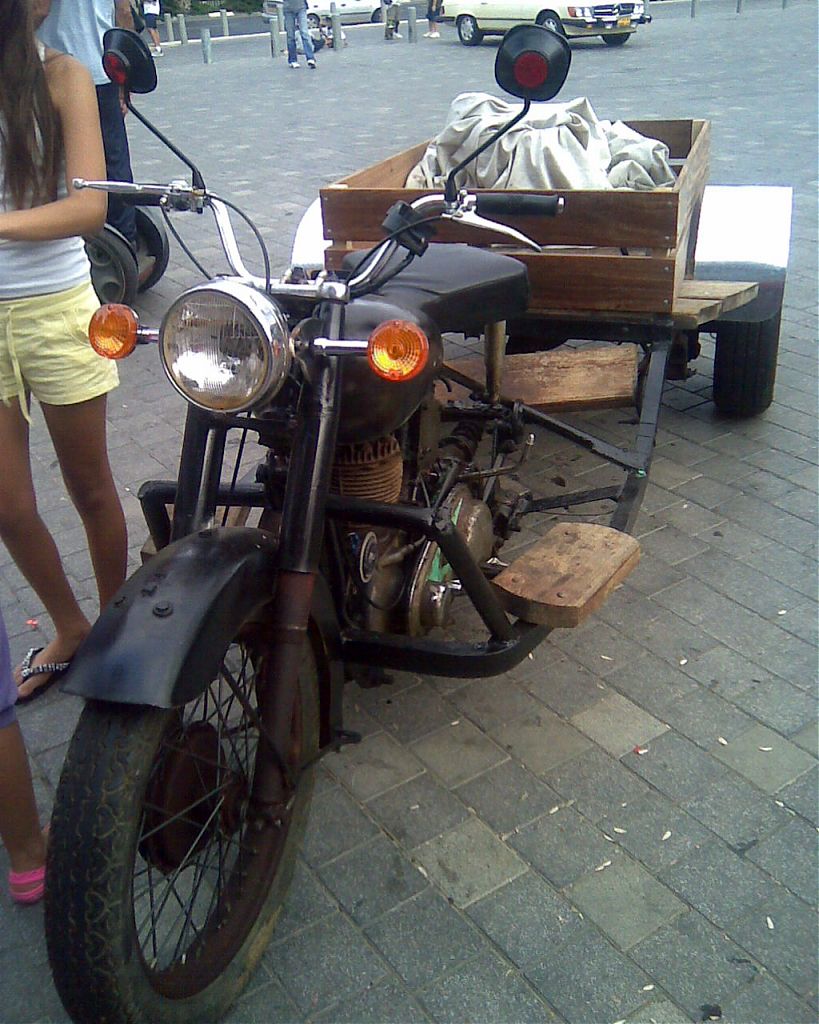

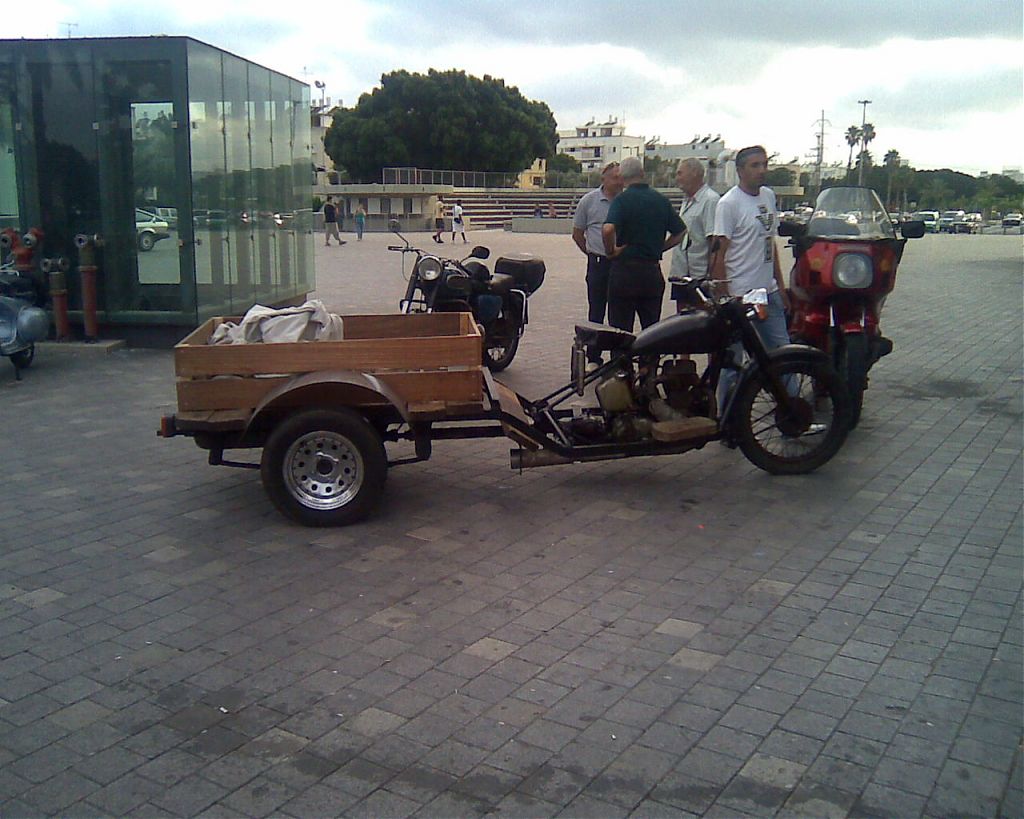

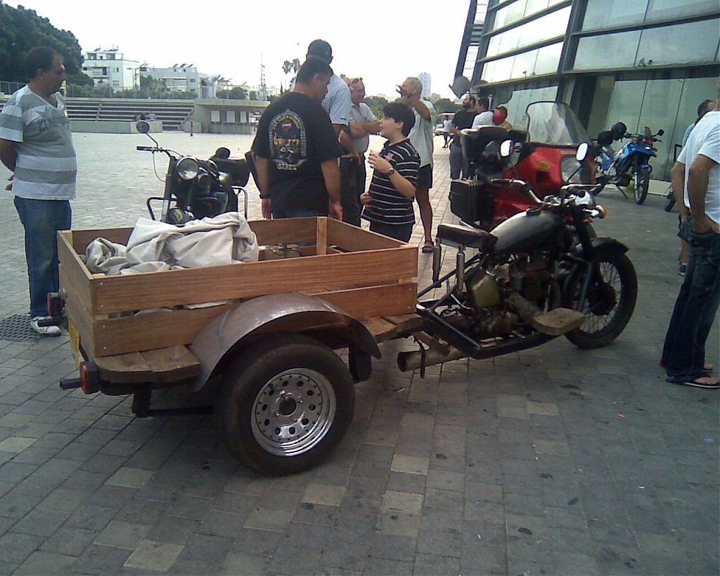

במיקרה הייתי שם כשבאתם- קבלו הצצה קטנה! (מצטער על חוסר איכות- צילום בערב עם פלאפון- לא משהו...:oops:) מאד אהבתי את הכלי!8)

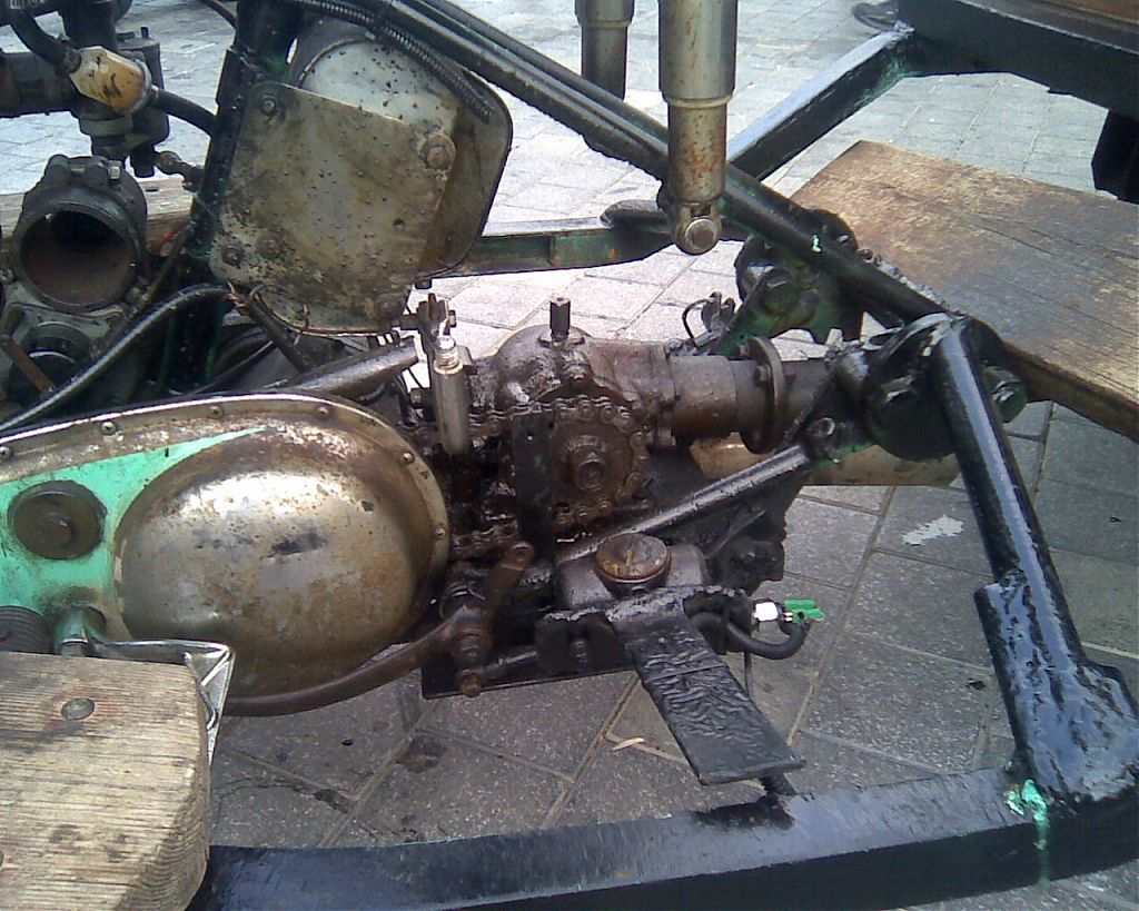

תודה על תמונה של החלק שממיר את הכח משרשרת לגל הניע.
אההה, מה חשבת?:wink: -בגלל זה צילמתי, שגם אותי זה עניין! יש שם גם בנוסף ידית הפיכת כיוון- כדי שהאופנוע יוכל לנסוע רוורס: מאד אקטואלי, אם חושבים שהדבר הזה היה צריך לצאת עמוס מהחניה! מה שיפה בעניין- שהפיכת כיוון נימצאת אחרי הגיר- כלומר תאורטית אופנוע יכול לנסוע ברוורס באותה המהירות כמו קדימה!:shock:8)
