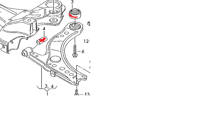

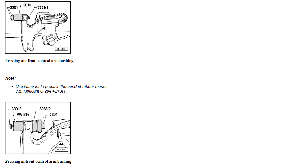

מה הקשר ?
שוב אני אומר, בגולף לא מחליפים את הבוקסא הקטנה נקודה
היא לא נשחקת ולא כלום,
יותר מזה - אני בכלל לא בטוח שניתן להחליף אותה, יש מצב שאם היא לא תקינה
צריך להחליף משולש קומפלט
