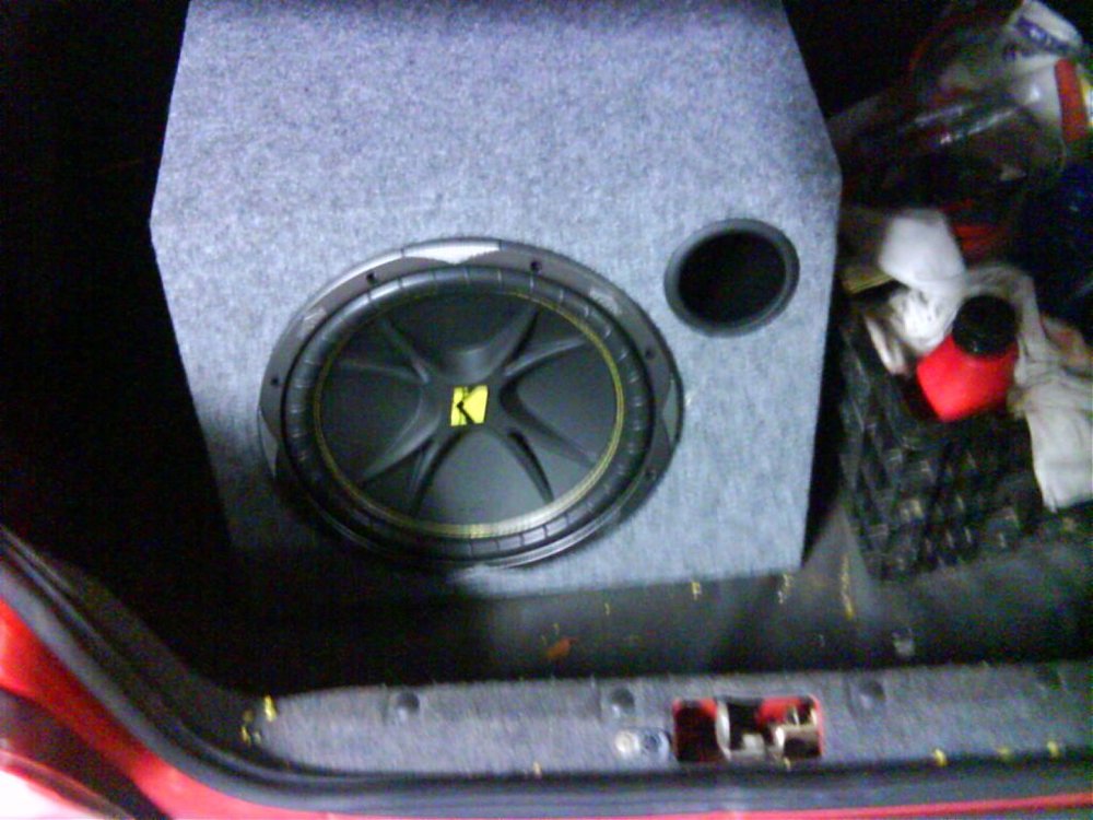

לילה טוב רכשתי היום סאב קיקר c12 שרבים מחברי הפורום ממלצים עליו בחום
וזה לאחר שחיפשתי רבות על סאב טוב בתקציב נמוך והמלצתם על הקיקר.
לאחר כל זה אני עדיין לא מרגיש את הסאב דופק כמו שציפיתי ממנו,אולי זה בגלל המגבר שלי
שהוא v12 1000 וואט אולי שרכשתי אותו אים תיבה לא אורגנלית אבל אים תיבה חדשה חדשה
אולי הכיוונים ב hu שלי קלריון 945 אני מקווה שלא אתייאש ואצטרך למכור אותו.
אשמח לעצות איך גורמים לסאב לדפוק.
imprza new age

או שתגיע למפגש או שתיגש למתקין לכיוונים (ועם HU כזה עדיף שתגיע למפגש, מתקינים לא הכי מכירים אותו). אם אתה מתעקש שנעזור לך תתחיל בלהעלות תמונה (איכותית! לא פלאפון מטושטש) של כפתורי הכיוון במגבר, נראה על מה הם מכוונים.

כמו שטענו מבינים ויודעים לפניי - לדעתי תגש למישהו שייכוון כראוי
1.ייתכן והינו מגושר נכון מהמגבר ו/או לא מוגבר נכון
2.ייתכן ולא מכוון כראוי דרך הHU
אם אני זוכר נכון יש לך סובארו לגאסי או לאונה - אז אין שום סיבה שהוא לא ידפוק לך כראוי ברכב !

לפותח השרשור- במידה וקנית את הסאב חדש לגמרי מהוקפסא, תפתח את הספר הוראות\יצרן שהגיע עם הסאב ועם קצת ידע באנגלית תוכל לקרוא שם ואפילו להבין מהשרטוט שהסאב הזה עובד ומיועד לעבוד ר-ק עם תיבה אטומה.
תחזור בבקשה לחנות שרכשת ממנה את התיבה הבלתי אורגינלית הזו בעליל, ותשבור אותה למוכר על הראש לפחות פעמיים על זה שהוא בכלל המליץ לך לרכוש אותה.

תבדוק גישור של הסאב זה חשוב ואולי תשחק עם הג'יין או חיתוכים , הכי טוב שתצלם את המגבר מהכיוונים שלו וכבר נוכל לעזור לך.

בוקר טוב לכולם,קודם כל תודה על התגובות אז אני מבין שני דברים:האחד שיכול להיות שחסר באס
בגלל התיבה,או שאולי המגבר לא מכוון כמו שצריך אבל אני ניתקתי את הסאב הקודם שהיה לי הרד סאונד
מהחוטים שמחוברים לפלוס מינוס ואז חיברתי חזרה את הקיקר רק לחוטים.
אולי טעיתי אבל שחור הולך לשחור ואדום הולך לאדום נכון?
מזה תיבה אטומה ולמה שלי לא טובה?
אני מבואס חבל על הזמן ואין לי מושג מתי יהיה המיפגש הבא ככה שאני רוצה כבר סאב נורמלי.
אשמח להמלצה של מתקין שיכול רק להעיף מבט ולראות מאיפה נובעת הבעיה.

לגבי הבעיה של פותח הת'רד - אם הסאב של הרדסאונד עבד אצלך וסיפק עוצמה נאה בעוד שהקיקר לא מצליח או יותר נכון הV12 לא מצליח להרים את הקיקר, יתכן וכאן הבעיה.
או שחיברת לא טוב לסאב והסאב הקודם לא דרש הרבה בכדי לעבוד או שהמגבר הזה לא זיווג מתאים לסאב הספציפי הזה.
אני לא מכיר כל כך טוב את הסאב מבחינת הנתונים הטכניים שלו, אני רק יודע איך הוא נשמע -
במידה ויש לו שני סלילים למשל וחיברת אותו ב2 אוהם - שתדע, הרוב המוחץ של המגברים בשוק (בטח ובטח שמגברים פשוטים) לא יכולים לרדת בעבודה שלהם להתנגדות נמוכה מ4 אוהם בגישור (גם אם כן, זה מאוד לא בריא למגבר).
ההמלצה שלי באופן קבוע לעבודה מול סאב היא לספק לו הגברה נפרדת, ספק כוח נפרד, ערוץ הגברה נפרד - או מגבר מונו או מגבר שני ערוצים.
אפשר למצוא היום מגברי מונו כמו הJBL CS300.1 בחתימה שלי במחירים נמוכים - המלצה חמה מאוד.
תנסה לשים את הסאב שלך ברכב של חבר למשל ותראה אם הוא עובד טוב - אם כן, אתה כבר יודע שאין בעיה בסאב.
עכשיו רק נשאר להתחיל לבודד את הבעיה ברכב שלך -
איך הוא מחובר למגבר?
איך המגבר מכוון?
איך המגבר מחובר לHU?
איך הHU מכוון?

ערב טוב חברים,קודם כל תודה רבה על התגובות והעזרה כאן בפורום ניגשתי למקום שממנו
נרכש הסאב הוחלפה התיבה לאחת סגורה ואטומה יש רושם שהסאב עובד יותר טוב
אבל עדיין יש תחושה שהוא יותר מידי רועש ומפיק באסים מיותרים שלא קשורים למוזיקה.
לדעתי כל הבעיה נמצאת במגבר אולי הוא לא מכוון או משהו אחר אין לי מושג מה לעשות.
אשמח שוב אים למישהו יש כזה מגבר של v12 שיכול לתת לי כיוון איך לכוון נכון את המגבר לסאב.
תודה לכולם ומקווה למצוא פתרון מהיר כי אחרת אאלץ למכור את הסאב לא בגלל שהוא לא טוב אלא בגלל מגבר חלש.
מה שכן הסאב הזה מרעיד את האוטו!:lol:
