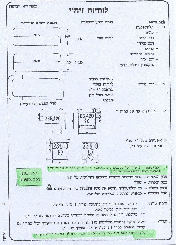

לוחית הרישוי אינה תקנית.
ראה בתגובה מעלי את המפרט ללוחיות רישוי שהעליתי בעבר ועדי העלה כתזכורת.
גובה הספרות והאותיות בלוחית רישוי לרכב אספנות הוא 40 מ"מ, בדיוק כמו בלוחית לאופנוע 50 סמ"ק.
המפרט מציין בשורה התחתונה כי הלוחית תהיה לפי מפרט למעט אורך ורוחב. אתה יכול להרכיב לוחי של 50 סמ"ק לוספה 150 אספנות.
המילה רכב אכן חסרה.
בניגוד למה שכותב צביקה שטרן, סמל מכון התקנים לא מופיע במפרט לוחית רכב אספנות. ראה בדוגמא שבמפרט.
הדבקית שמור (מרחק) מיותרת כאן לחלוטין.

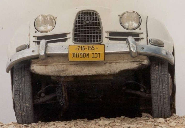

היחיד בארץ שמייצר לוחיות אספנות על פי המפרט הוא עמל בן חנניה ברחבת משרד הרישוי במפרץ חיפה.
ראה בתמונה המצורפת, לוחית תקנית לרכב אספנות על אחד מהסאאבים שלי.

על פי הוראות רשות הרישוי : לוחית זיהוי לרכב אספנות תהיה לפי מפרט 327 ללא ציון אורך ורוכב
עדי גולדנברג 13399
אורן,
אתה טועה ומטעה לגבי סימן ההשגחה, שים לב שכתוב במפורש שכל לוחית תישא אותו.
עצם זאת שהציור אינו מראה זאת, אין זה נותן פתח חוקי לאי נשיאתה.
