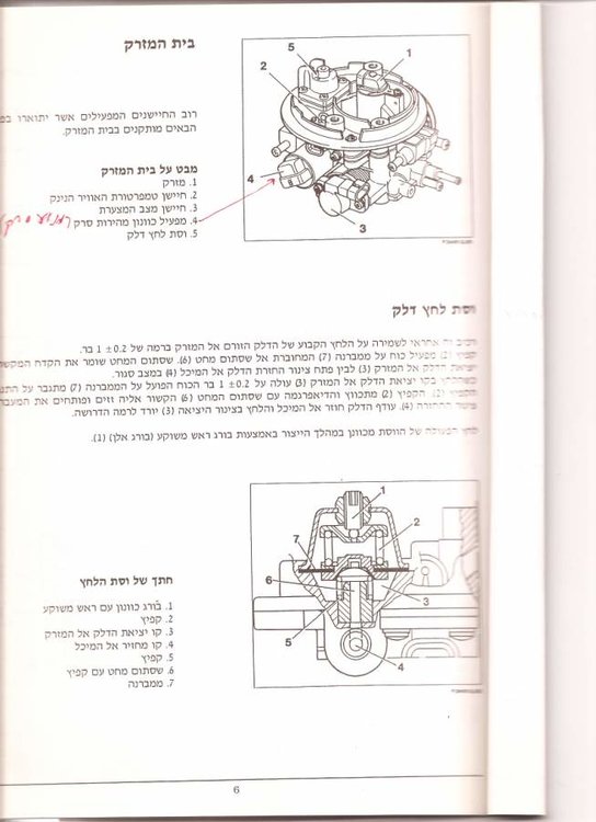

היכן ממוקם מנוע הצעדים בפונטו ? יש אולי למישהו תרשים ?
לא מבין גדול אבל יש מצב שהמאוורר גורם למנוע להיות לא יציב (הוא מעמיס על המנוע והמנוע צעדים לא מייצב אותו)
אז תשים לב אם זה קורה איך שהמאוורר מתחיל לפעול
