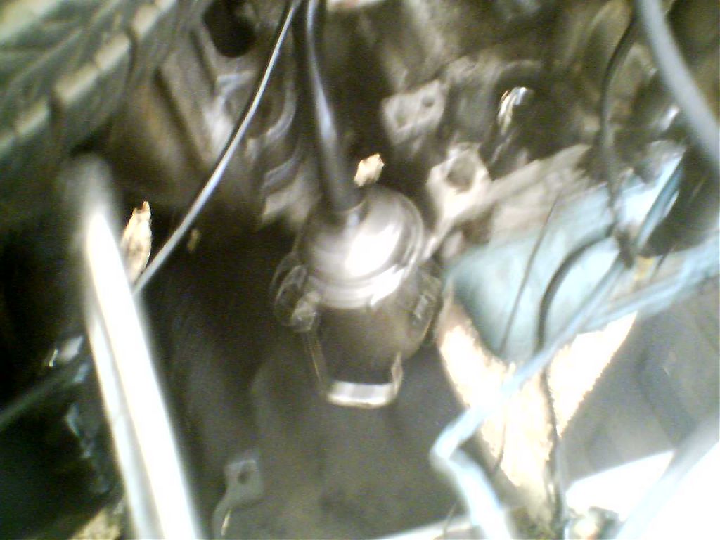

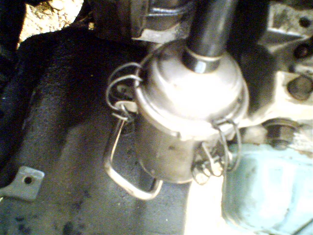

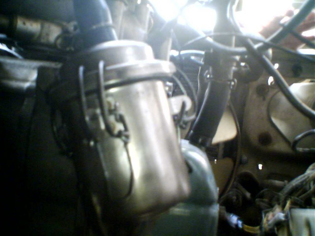

שאלה עבור רכב של חבר, במנוע אצלו קיים החלק שבתמונות (סורי על האיכות), זה נראה כמו סוג מסויים של פילטר. יש לו צינור מתכת מלמטה, המתחבר למכסה שסתומים (כך זה נראה) , וצינור עליון מגומי שלא מחובר לכלום. בפנים יש פיח.
מהו החלק? מה תפקידו? האם הוא הכרחי ביותר, ואם כן, כיצד יש לחברו?
תודה.

אני לא נתקלתי בכזה דבר בשום DL שראיתי בעבר אך לפי התיאור, המיקום והצינורות - עושה רושם שמדובר במיכל מפריד שמן.

איציק ידידי, אני נתקלתי במיכל במנועים מיובאים מארצות הברית, ומטרתם, למנוע זיהום אוויר.
התקן האמרקאי מחמיר יותר, והמיכלים הצמודים לצינורות מתכת דמוי נירוסטה, ממחזרים את הגזים הנפלטים מנשמי המנוע.

יש טעם לחבר את המיכל הזה? הצינורית מתכת התחתונה מחוברת, אך הצינור הגמיש העליון לא מחובר לשום מקום. ניחוש שלי שהוא הולך לפילטר אויר?

אכן DL וליאונה זהו אותו דבר, ברוב דגמי המנוע המיובאים כדוגמת המנוע שלך, היו צינורות הכניסה, חסומים על ידי פקקי מים מגומי.

בדיוק היום פגש אותי חבר ושאל אותי לגבי אותו חלק בדיוק במנוע!
הסתכלתי לו על הרכב ולאחר מבט חטוף הבנתי שהמנוע שלו מייבוא בגלל כל הצינורות והחיבורים הנוספים שיש לו ברכב ואצלי כלל לא קיימים (עדיף, אצלו גם רובם סגורים עם בורג בקצה הצינורות!)
לאחר שהסתכלתי על מיקום הקופסא ולאן היא מחוברת אמרתי לו אותו הדבר! שכנראה פילטר לנשמי המנוע שתפקידו לסנן גזים וקיים במנוע עקב תקני איכות סביבה מחמירים בארה"ב!
