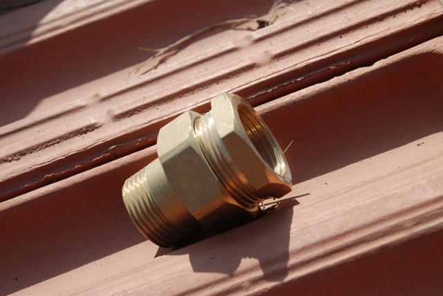

מחבר דו נקבה, או ניפל בלשון בעלי חריץ הישבן החשוף, עטוף בשכבת חומר אוטם (תיכף נגיע גם לזה):

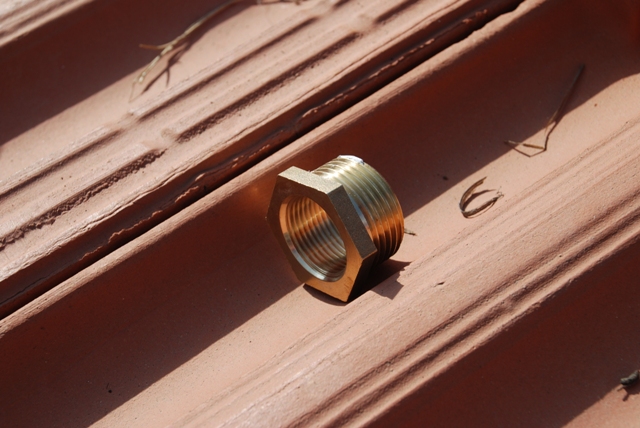

מעבר בין שני גדלי צינור (בעברית קוראים לזה בושינג, שאל את האינסטלטור הקרוב לביתך :wink:) :

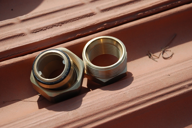

הבעייה בחיבור צינורות קשיחים היא בד"כ חוסר היכולת לסובב אותם האחד כלפי השני (במקרה הזה, שני הצינורות שיוצאים מכל קולט). לכן המציא האדם הקדמון סוג מחבר שנקרא רקורד:
הייחוד של הרקורד הוא ההברגה באמצע (שימו לב לשקע לתוכו נכנס הצד השני), אשר בתוכה יש אטם (O-RING) שמונע נזילה לאחר הידוק ההברגה הזו:

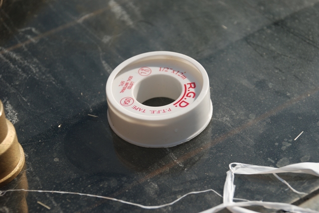

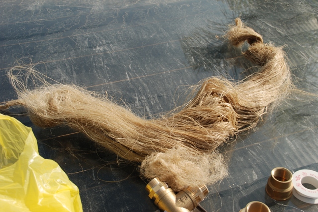

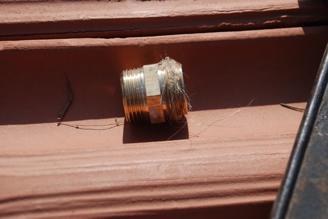

כדי למנוע נזילות בין החיבורים השונים, משתמשים בד"כ בשני סוגי חומרים שונים לאטימה.
הראשון, הבלונדיני יותר, הוא הפשתן, מופק מהצמח עם הזרעים השחורים שנראים כמו שומשום ועושים מהם לחם פלצני:

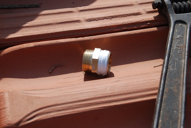

השני, הפוליטיקאי, הוא הטפלון, שעשוי מחומרים פלסטיים:
בעיקרון, נהוג להשתמש בפשתן עבור הברגות מתכת, וטפלון עבור הברגות פלסטיק (חשוב לעטוף את ההברגה עם החומר כנגד כיוון הסגירה, כדי שלא יברח בזמן הסגירה), אבל אני העדפתי להשתמש בשניהם (גם כי הטפלון מחזיק את הפשתן שלא יברח):

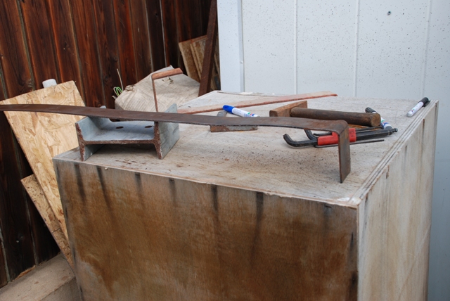

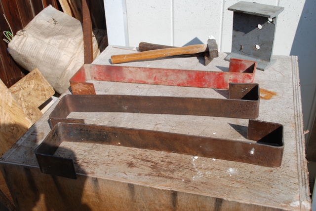

הלאה, כדי להעלות את הקולט הנוסף לגג, צריך לסדר לו תושבות. הכי קל זה להעתיק את התושבות שישנן על הקולט הקיים:

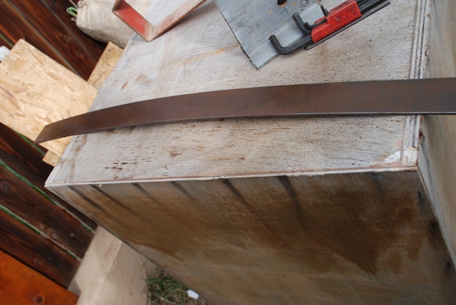

אצתי רצתי אל השכן, והבאתי ממנו פלאח מתכת:

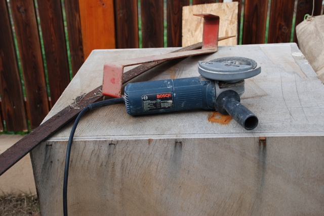

כדי להתאים את הפלאח למידות, צריך משהו שיחתוך, במקרה הזה - דיסק 4.5 אינץ' מספיק, לא צריך את יאשה.

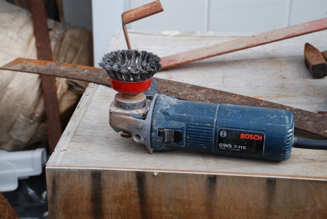

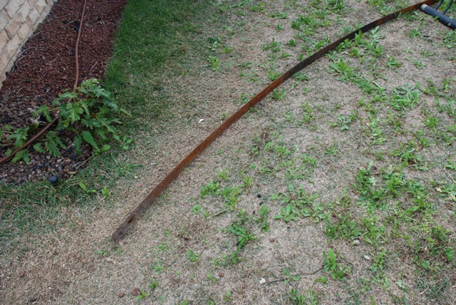

אבל כדאי לנקות את החלודה מהברזל, הפטנט הבא עוזר:
מצא את ההבדלים, חבוב !

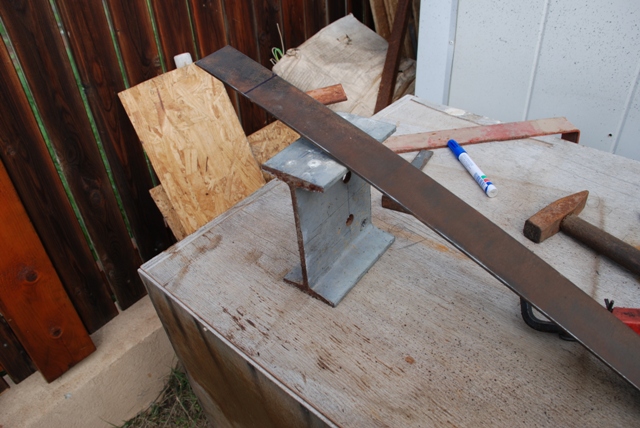

סימון לנק' הכיפוף:
וככה זה אחרי שתי דקות של חקירה צולבת:

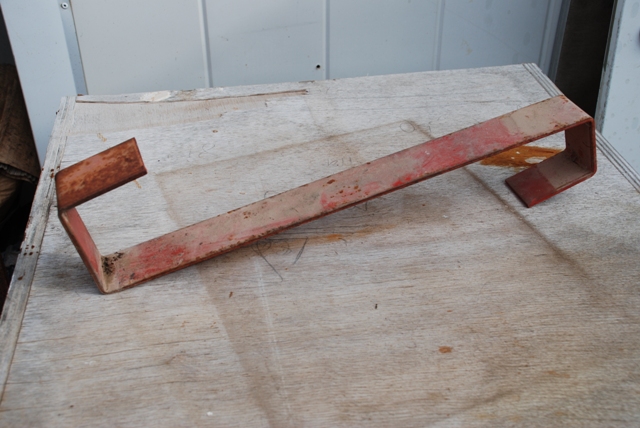

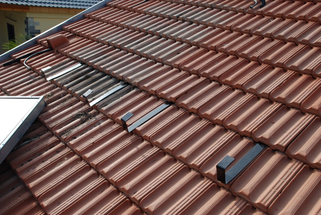

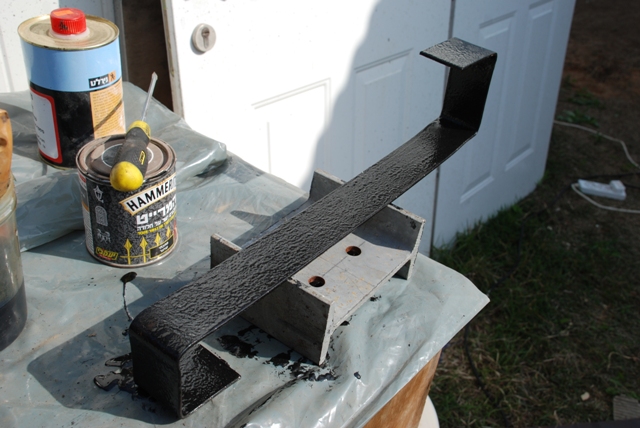

שעה מאוחר יותר, היו בידיי שתי תושבות נוספות:
שעברו צבע:
ועלו לגג אחר כבוד:

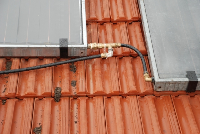

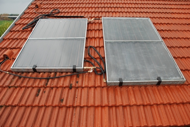

עכשיו העליתי את הקולטים למעלה, והנה - הפתעה (ארז, תורך להגיד - אמרתי לך!) המתקין/סוכן של כרומגן שיחק לי קטע, ושם לי קולט (החדש) קטן יותר מזה שהיה (הישן).

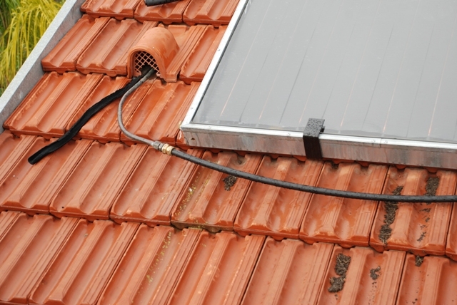

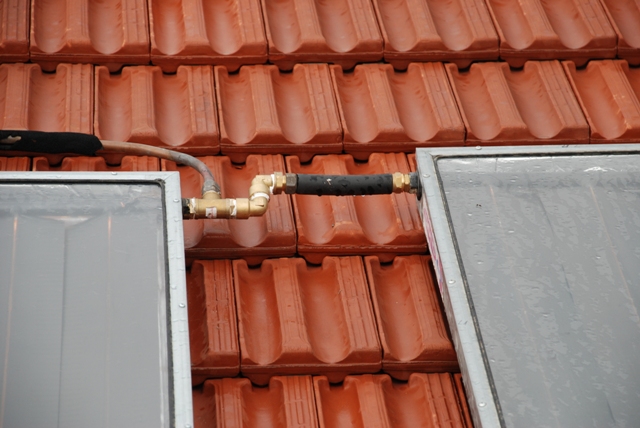

ססאמק, הנה הלכו התכניות לעשות חיבור יפה עם כל המחברים שקניתי (בדיעבד הסתבר שהם מיותרים, כי נאלצתי לשים צנרת פלסטית מסוג פקסגול כדי להתגבר על ההבדלים בין הקולטים. גם התושבות ירדו רעף אחד למטה, כדי להשאיר את שני הקולטים באותו גובה בערך. הנה החיבור העליון (יציאת מים חמים חזרה לדוד):
זו ההארכה להזנת המים הקרים לקולטים, כדי להביאה אל בין שני הקולטים:
וזה החיבור התחתון בין שני הקולטים (אולי בהזדמנות אשים שם עוד מחבר 90 מעלות, כי הכיפוף נראה לי בעייתי, אבל כרגע זה עובד):
