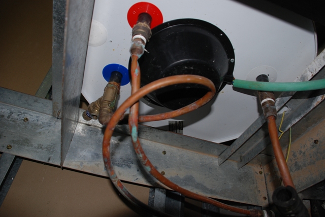

בגמר ההתקנה (חוץ מבידוד הצינור העליון, צריך בהזדמנות לקנות לפלף לבן ולבודד אותו עם הספוג השחור שנמצא בצד שמאל):
עכשיו אפשר לגשת פנימה.
תכירו, זה דודי. דודי זה טכנאי שלנו.
דודינק'ה - אתה מבאסת אותי. אני ביקשתי ממך סינקופה ואתה מנגן לי את הטם-צ'וקה-צ'וקה-טם:

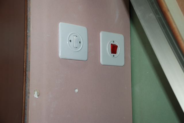

קודם מנתקים את מפסק החשמל שנמצא ליד הדוד (תוספת לטיימר שנמצא למטה, במקום נגיש):

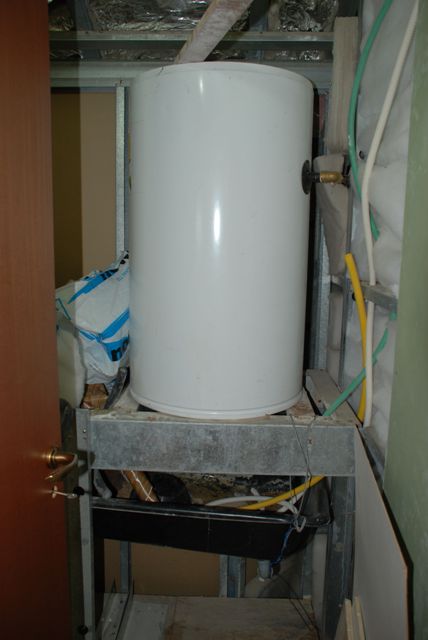

וניגשים ל-למטה של דודי:

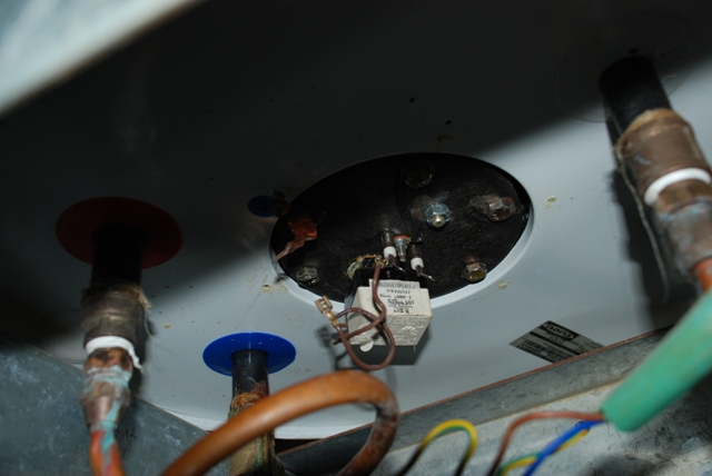

אחרי פירוק מכסה שסתומים, אפשר לראות את הפלאנג' שבו תקוע התרמוסטט:

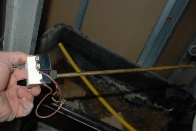

ככה נראה התרמוסטט ללא בגדים:

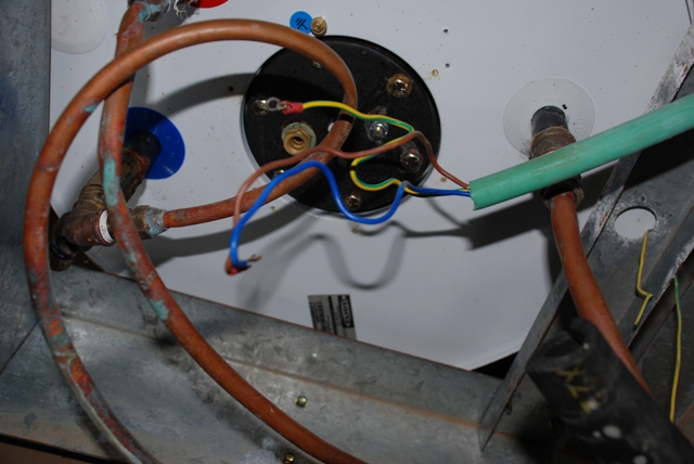

והנה הפלאנג' מוכן לרדת מכס המלכות:
עדות למה שמתחולל בתוך הדוד, אם מזניחים את זה - גוף החימום מאבד את יעילותו:

כך נראה הפלאנג' כולו, עם גוף החימום והאלקטרודה עשויית המגנזיום:
וזו האלקטרודה, שמקריבה את עצמה לטובת אורך חיי הדוד:
הפלאנג' הוחלף בחדש, למרות שלכאורה לא באמת צריך (כבר קניתי, אז שיהיה), מילוי מים, ניקוז אוויר מהקולט, ועם ישראל חי.
בינתיים יש מים חמים מהחימום החשמלי, ונראה שיש גם שיפור בתחום המערכת הסולארית, אבל נחכה לימים סגריריים פחות כדי להחליט.

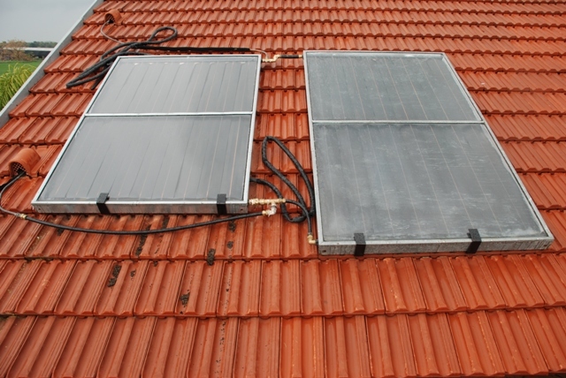

שמר, כל הכבוד , עשית עבודה יפה (ועוד בגשם) , אבל (תמיד יש "אבל" ) , יש מקום לשיפור, בחיבור העליון של הקולטים, עדיף להעביר את מוצא המים אל הדוד לנקודה היותר גבוהה בחיבור הזה (ראה תמונה).
צודק, זה אילוץ שנוצר בגלל הפרשי הגבהים בין הקולטים (הפתעה די מעצבנת) והעובדה שהכנתי את התושבות מראש כאשר המחשבה היא ששני הקולטים זהים. בכל מקרה, ההבדל הוא 5 ס"מ ש"הולכים לאיבוד". אני יכול לחיות עם זה. (אגב, אתה מעריך אותי יותר מדי, רק הצילומים האחרונים צולמו בגשם ;-).
