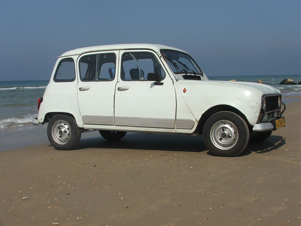

סוף סוף, הרנו 4 שלי בבית! - שאלות

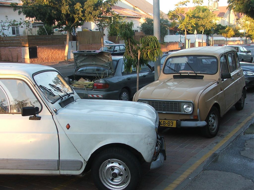

צרפתי לכאן תמונה של שני הדגמים שים לב לפסי הקישוט
פסי הקישוט הורדו ברגע הראשון שהרכב הגיע הביתה. אני פשוט לא סובל אותם...:roll:
