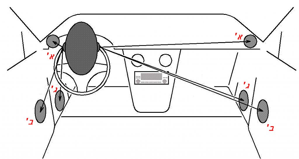

הדבר אולי הכי חשוב שצריך לשים אליו לב, בין אם זו התקנה חובבנית או התקנה של מתקין מקצועי, הוא ההפרש במרחקים בין הרמקולים (נקרא לזה ה"מ, הפרש מרחקים). הה"מ מאופיינים בצורה הבאה:
X – Y = Z
X' = המרחק בין מרכז הרמקול הימני לאוזן הימנית.
Y' = המרחק בין מרכז הרמקול השמאלי לאוזן השמאלית.
Z' = ההפרש במרחקים.
לפי הנוסחה הזאת, נניח שהמרחק בין האוזן הימנית לרמקול הימני הוא 140 ס"מ, והמרחק בין האוזן השמאלית לרמקול השמאלי הוא 100 ס"מ, הה"מ שלנו הוא 40 ס"מ.
אימג' טוב מזוג רמקולים תלוי לגמריי בזמן שיגיעו אלינו גלי הקול. אפילו הפרשים של 10 מילשניות מנותרים ע"י המוח. ה"מ של 30 שניות מתורגם ע"י המוח כהבדל של 9 מילישניות בין הרמקול הקרוב אלינו לרחוק יותר. לדעתנו בהייבריד אודיו, הלקוח צריך להשתדל לגרום לכך שההפרשים במרחקים בין הרמקולים יהיה פחות מ 30 ס"מ אם בכוונתו לקבל אימג' טוב משני המושבים הקדמיים.
הדרך הכי טובה לחפש מיקום רמקולים אפשרי הוא פשוט לחפש מקומות כאלה כמה שיותר רחוקים מאוזני הנהג, אך שעדיין יישארו בקו הראייה (בעיקר בצד הנוסע). דרך טובה לאתר מקום כזה היא להחזיק סרט מדידה ולמדוד את המרחקים בין המיקום הרצוי לאוזני הנהג.
באיור הבא ניתן לראות המלצות לשלושה מקומות אפשריים להתקנת הוופרים של הקלרוס (ללחוץ על האיור להגדלה).
במקרה א' אנו רואים התקנה של הוופרים בדשבורד, במיקום גבוה בדלת או בקורות ה A. לפי האיור הנ"ל אתם יכולים לראות שהה"מ שלנו גדול מאוד, בעיקר בגלל שהמאזין יושב קרוב מאוד לרמקול השמאלי.
בו בזמן שההתקנות האלה הופכות להיות יותר ויותר פופולריות, התקנה מסוג זה תצטרך התערבות שלנו בין אם באקוליזציה של הסט ובין אם בהתערבות בזמנים (טיים קורקשן או פאזות) במרבית הרכבים ע"מ להגיע לפוקוס של האימג' ומרכוזו למושב אחד בלבד. יש כמובן הפתעות ויוצאים מן הכלל, כך שאתם עלולים לגלות שמדובר במיקום עם הה"מ הכי טוב ברכב. זה כמובן מאוד נדיר ולפי מה שאנחנו יודעים רק אחוז בודד מהרכבים הם בעלי תנאים טובים כאלה למיקום הרמקולים בצורה הזאת.
במקרה ב' מודגמת התקנה סטנדרטית בדלתות, מקום עדיף על פני התקנה בדשבורד, גבוה בדלתות או בקורות ה A בעניין הפרש המרחקים. במרבית הרכבים מדובר בנקודת התקנה מספקת בלבד, לא אידאלית אבל מספקת. גם המיקום הזה ייאלץ אותנו להשתמש בדרכים שונות של אקוליזציה בכדי להבטיח אימג' טוב. לפעמים תהליך פשוט כמו "באלאנס" יעשה את העבודה ולפעמים צריך להיעזר באפשרות כמו טיים-קורקשן.
האפשרות השלישית המוצגת כאן (ג') מייצגת התקנה בקיק-פאנלים, הוופרים ממוקמים עמוק בחלק התחתון של קורת ה A שהוא המקום הרחוק ביותר מאוזני הנהג במרבית הרכבים. הקיקפאנלים הם חלקים קטנים הממוקמים ליד דוושות הגז והברקס ברכב, ליד רגלי הנהג והנוסע. למרות שזה לא כל כך ברור באיור, במרבית המקרים הקיקפאנלים נותנים את הה"מ הכי טוב ברכב. הסיבה לכך נעוצה בשיעור מס' 3 שיבוא עוד מעט.
מה שיש ללמוד מהשיעור הזה הוא שבהשקעה של כמה דקות במחשבה על מיקומים אפשריים לוופרים ניתן למצוא את המיקום האופטימלי לוופרים של הקלארוס ע"י מציאת הפרש המרחקים הקטן ביותר.
