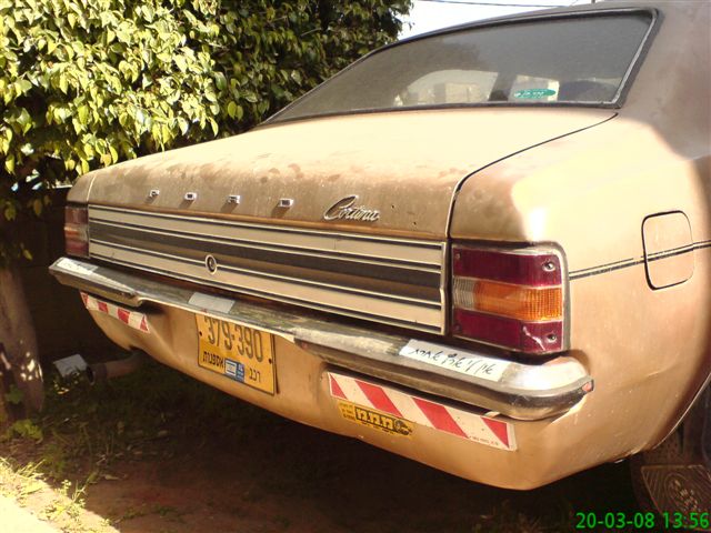

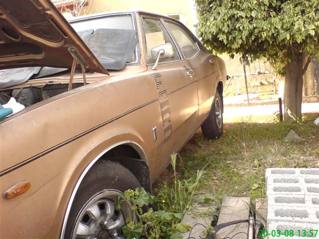

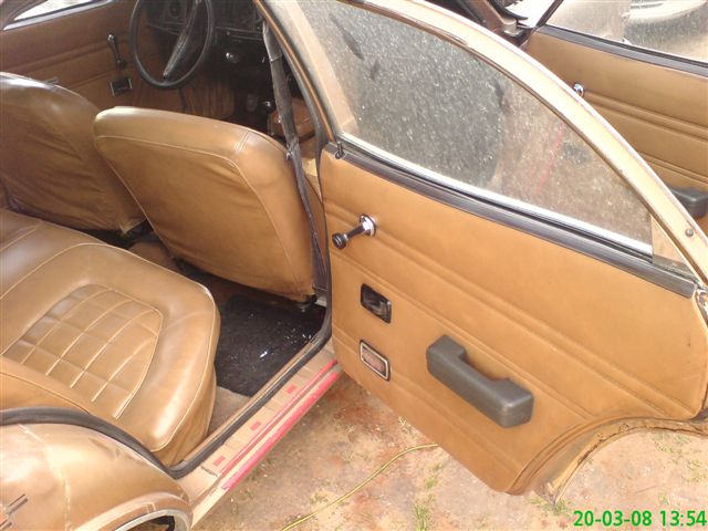

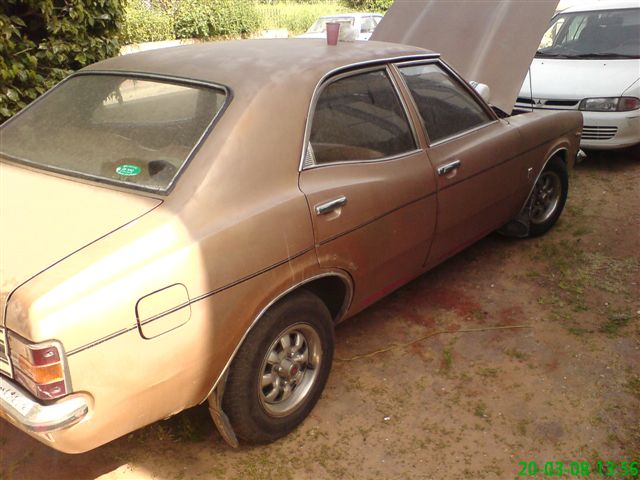

התחלתי לעבוד על האוטו,

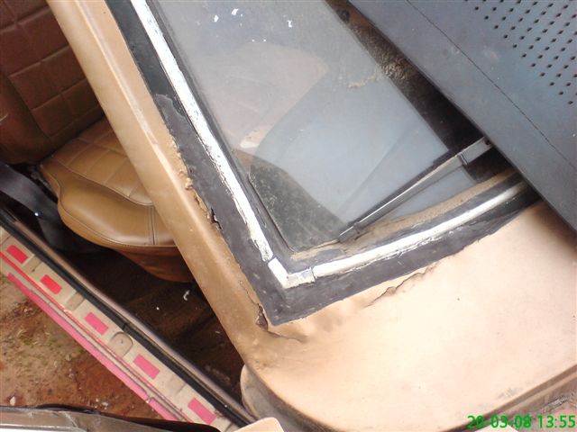

כשלב ראשון פרקתי מערכת אזעקה ישנה שלא פעלה, הורדתי מדבקות מיותרות שהודבקו בכל פינה, וסקרתי את כל החלודות, הבעיה העיקרית היא בשמשה הקידמית שיש לה בארבעת הפינות ריקבון שבאמת לא בעיה לסדר, כל שאר האוטו די מושלם עם מעט חלודות קלות ביותר.

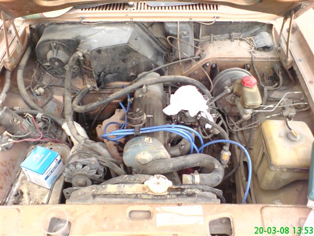

פתחתי פלגים והם ניראים במצב סביר, פשוט מלאים פיח, לא היו סימני חדירת מים לצילינדר, בנוסף לא נימצאו סימני מים בשמן וליהפך, עד כאן הכל טוב, ניסיתי להניע עם כבלים ואחרי כמה נסיונות הוא הניע (הכבלים היו מסוג זול) ונכבה אחרי כמה שניות,
המנוע נישמע סביר מאוד עד כמה שהצלחתי לשמוע והוא כנראה ניכבה בעקבות חוסר דלק,
מילאתי ג'ריקן דלק, קניתי חוטי הצתה, פלגים, שמן זול ופילטר זול כדי לנקות קצת את המנוע, פילטר דלק שהיה ישן מאוד, מכסה מפלג ורוטור שהיו שחוקים במידה רצינית, נישאר לי להשיג מצבר.
בעיקרון הכל הוחלף ואני מאמין שההנעה הבאה תהיה בקלות כי אני לא רואה סיבה לבעיה (אני מאמין שאין שום בעיה למנוע פשוט הוא הוזנח קצת) אולי רק ניקוי קרבורטור שיבוצע בהמשך,
