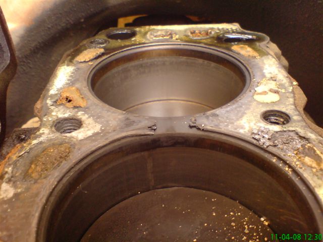

האוטו הונע בשבוע שעבר ונישמע שהוא עובד על 3 בוכנות, השגתי שעון קומפרסיה לבדיקת קומפרסיה בבוכנה מ"ס 4 שלא עובדת,
מרוב שאין שום לחץ בבוכנה השעון אפילו לא זז מה שאומר שמשהוא לקוי באותה בוכנה,
כיוון שהאוטו לא מראה סימני עשן אני נוטה לשער שאין בעיה ברינגים אלא באחד השסתומים שתפוס,

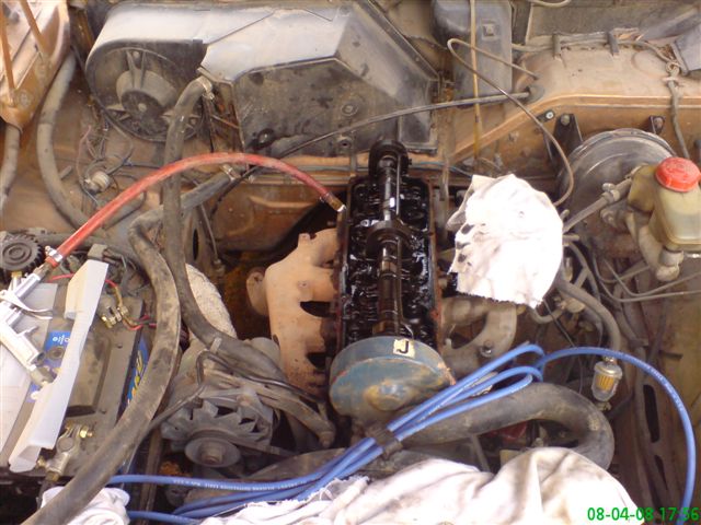

פתחתי את מכסה השסתומים אולי לראות משהוא והכל ניראה בסדר,

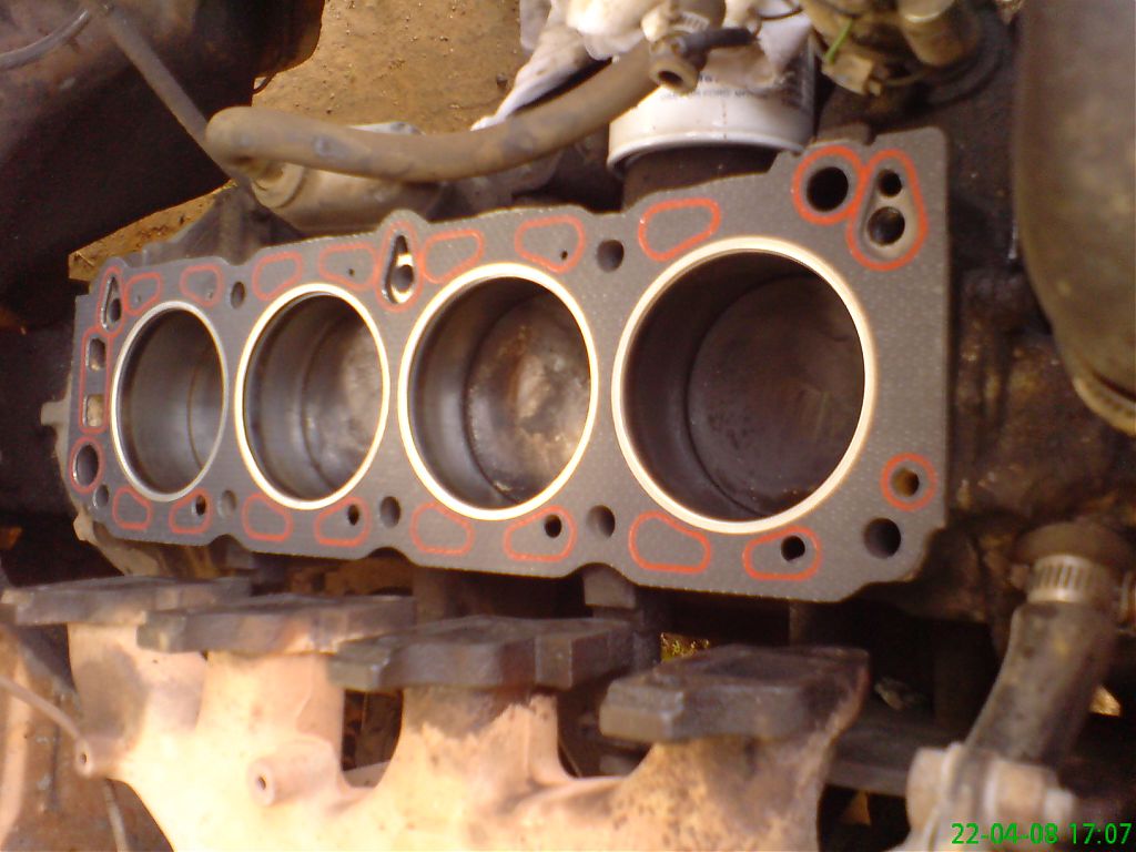

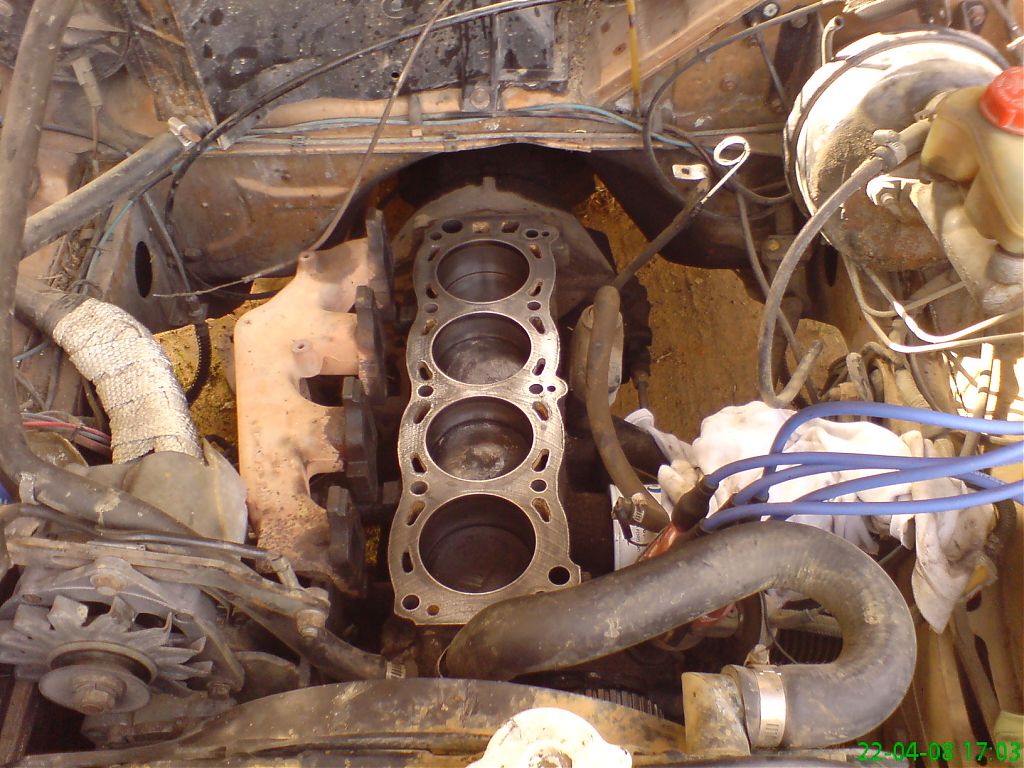

אחרי הרבה זמן שלא עידכנתי יש התקדמות ובשורות טובות,
אחרי התלבטויות לגבי מי יפרק לי את הראש של אוטו החלטתי לעשות את זה בעצמי בהמלצתו של דורון מהפורום וע"י הדרכתו הטלפונית,
פרקתי את הראש והסתבר שהשסטומים בסדר גמור, הבעיה שניפרץ האטם ראש בין בוכנה 3 ל-4,
בעזרתו של חן פרחי השגתי סט אטמים וגם אוסף גומיות לכל הפרונט של הקורטינה,
הרכבתי הכל חזרה (בתהליך שלקח כחודש מחוסר זמן וחלפים) אחרי שיפוץ וניקוי חלקים שונים והיום בשעה טובה האוטו הניע בנגיעה אחרי שהגיע דלק למנוע,
האוטו עובד ממש יפה, עשיתי עליו סיבוב וממש נהניתי מהמנוע, רק הגיר 4 הילוכים המקורי של פורד ממש מרגיז ולא נוח ובקרוב יוחלף ל-5 הילוכים,
בכל אופן אני ממש מאושר על כן שעשיתי את הכל לבד, עובדים לאט אבל בכייף.
