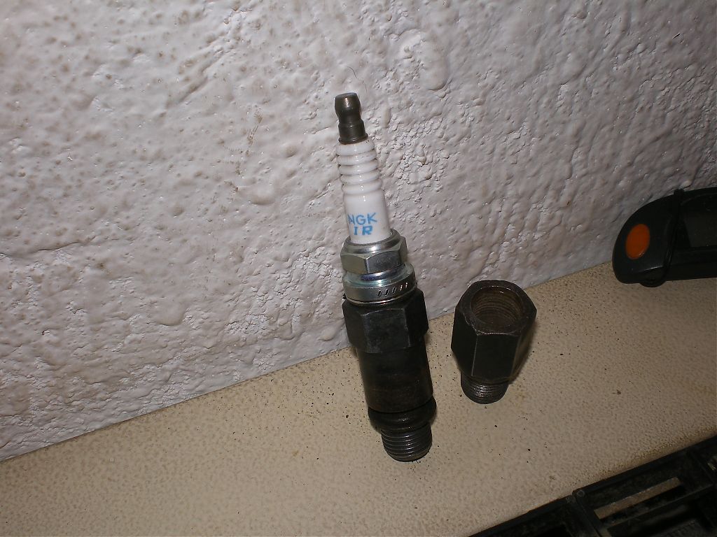

לבינתיים הרכיב מאריך לפני הפלג, ראה תמונה עם הפלג ובלי.
דוד.
דוד מזרחי נפטר ועזב אותנו לעולם טוב יותר. יהי זכרו ברוך
הסבירות שהמנועים בשנתונים האלו יעשנו בגלל שמן לא נכון הוא נמוך מאוד
דבר ראשון תכניס את המאריך שדוד הראה לך ודבר שני תבדוק מה הקומפרסיה שם

בהתאם לבקשתך בהודעה פרטית, אוסיף בנוסף לדברין הנכונים והמפורטים מאד של חברי ברזילי, אחזק את דברי חברי דוד מזר, ואמליץ לנהוג לפי בקשתו, להרכבת מאריך באופו זמני, כפי שדוד הראה בתמונה, לנסוע תקופת זמן מה, ואז לדווח על התנהגות המנוע, לגבי עשן לבן, תצרוכת שמן, תאוצה ועוד...
חשוב לציין שהרכבת המאריך היא עזרה ראשונה, ואינה פתרון לבעייה, בסבירות גבוהה, שהבעייה ברינג שמן שבור/ שחוק, מוביל שסתומים שחוק, וגומייות שסתום שחוקה.
אנא חזור לעדכן אחרי החלפת המאריך.
