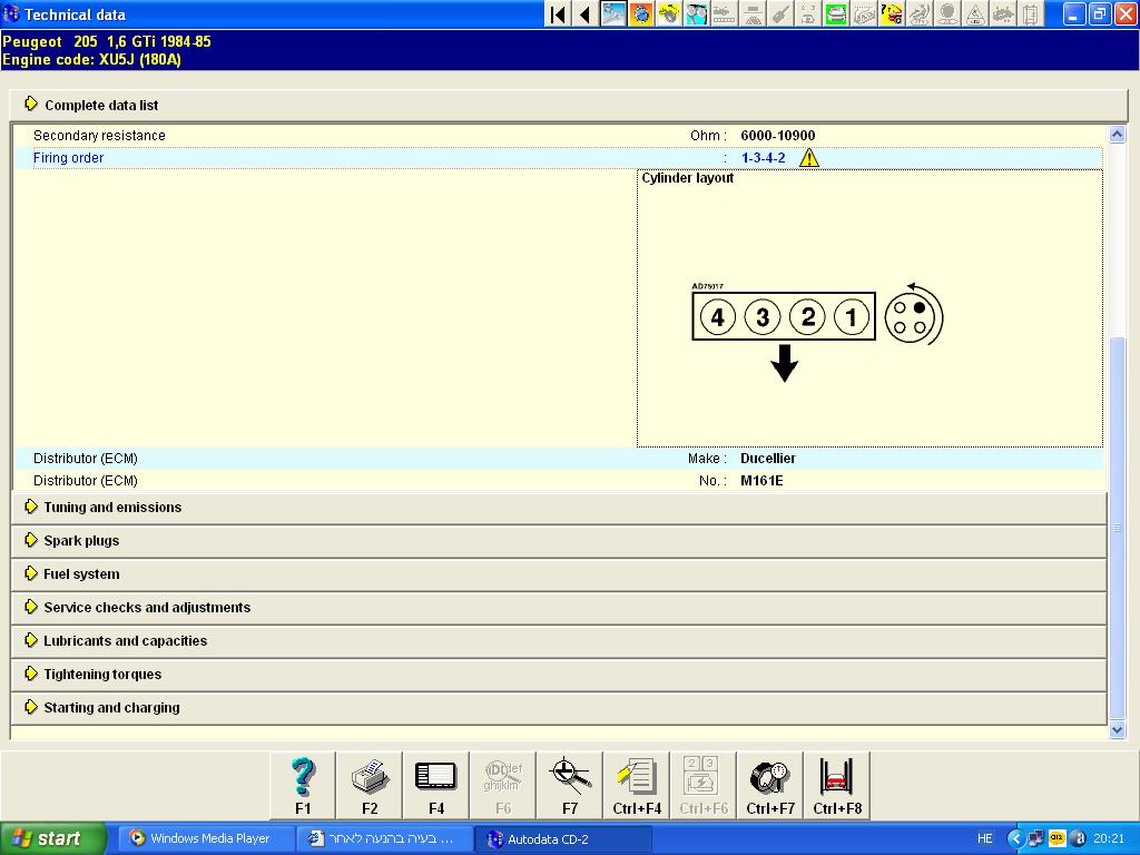

נשמע כסדר הצתה לא נכון, למרות שלכאורה הכל הוחזר למקום כראוי.
יש לאתר את הצלנדר הראשון במכסה המפלג, לפיו, סדר הצתה 1342 .
אתה יכול לנסות כל פעם להזיז אחד קדימה את כל סדר ההצתה.
לחילופין, מכסה מפלג מתאים פיזית, אך בפנים הפינים לא באותו מקום בדיוק. גם תקלות אחרות יתכנו.

תודה רבה דני תחילה ניסיתי את פתרונך ואכן זה עבד.
כל הבעיה מלחתחילה הייתה מכיוון שהכבלים עצמם יותר קצרים אז הפכתי את הקופסה והפינים היו קלפי מעלה, לכן הסדר שהיה תואם לקופסה הישנה לא השתאים גם במקרה הזה.
