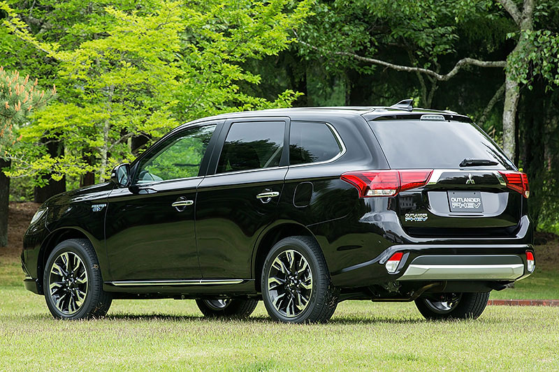

אבל יש אנטנה כזו שמגיעה עם הדגם ההיברידי
בתאריך 8.6.2023 בשעה 13:37, discoTD5 כתב:
כל פעם שיש לך דעה מוצקה על משהו, תרשום בדיוק את ההיפך. ככה תטעה פחות.
צירפתי תמונה של הדגם ההיברידי

ניסיתי לחפש בגוגל את האנטנה המקורית של הדגם הנ"ל, ולא מצאתי שום דבר חוץ מאנטנות שעולות 5 דולר בעלי אקספרס. מישהו יכול לעזור לי עם לינק לרכישת אנטנה מקורית?
