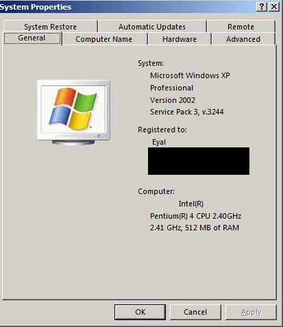

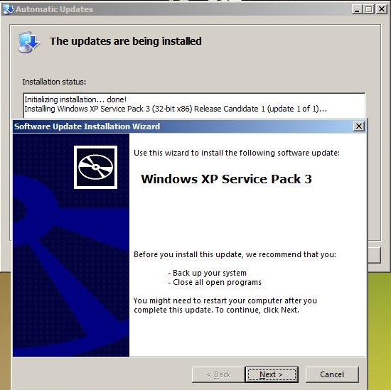

XP SP2 עם כל העדכונים.
ד"א = SP3 מותקנת אצלי ואכן מהירות המחשב השתפרה מצד אחד אבל נוספו כמה נידנודי אבטחה חדשים ומעצבנים.
