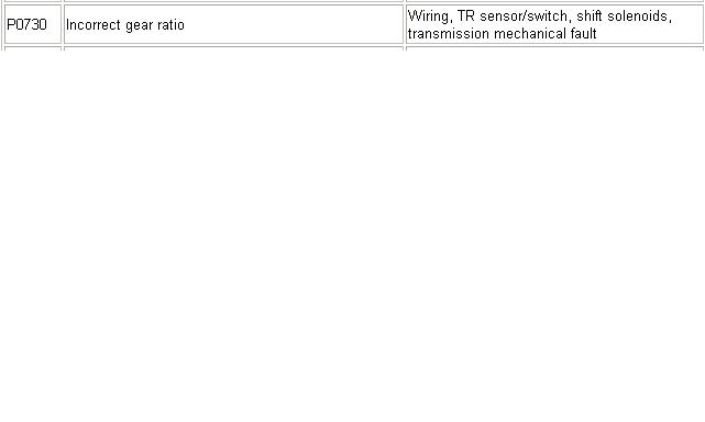

קוד התקלה שקיבלתי הוא 730

ביצעו בדיקת מחשב והקוד תקלה 730 חזר בגדול

קוד תקלה זה מצביע על סולונואיד מס' 3 תקול , הבעיה יכולה להיות בכלל בחיוט של המחשב ניהול מנוע וגם במוח של
הגיר ולא בהכרח בסולונואיד עצמו .
