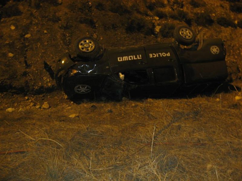

מגזין רכב השבדי TEKNIKENS VARLD , אותו אחד שלפני מספר שנים הפך את מרצדס סידרה A , וגרם לברדק רציני למרצדס עד הוספת בקרת יציבות לרכב, הצליחו להפוך גם את הטויוטה במהירות עצבנית של 57 ק"מש..
הם הכריזו על הרכב כסכנת נפשות..
הנושא בטיפול על ידי טויוטה ביפן, האם היבואן בארץ לא צריך ליידע את הלקוחות על הבעיה החמורה ברכב , ולעכב את מכירת הרכב עד למציאת פיתרון לבעיה ?

עזוב ויגו, אותי מעניין איך אנשים (ואירגונים כולל צה"ל) לוקחים טנדר טויוטה גבוה (4X4 או פרי-ראנר) עם גלגלים צרים , מלבישים עליו בוטקה בגובה איזה מטר וחצי, מעמיסים עליו איזה טון (משהו שגם לא תורם ליציבות), ועוד נוסעים עם זה ב120 קמ"ש.
