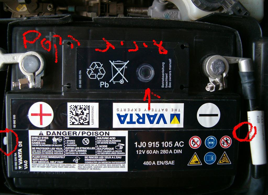

אצלי ברכב מותקן מצבר מקורי שהינו של וורטא עם 'עינית הקסם' ופתחי איוורור לשחרור לחץ עודף.
כמו כן תתבונן היטב במצבר מהצד ותראה את גובה האלקטורליט, האם במצבר שלך קיימת 'עינית הקסם'
ראה צילום של המצבר שמותקן ברכב שלי.

אם יש לך 'עינית הקסם' אז המצבר שלך הוא מצבר רטוב כי 'עינית הקסם' זה למעשה הידרומטר מודד את המשקל הסגולי(מד צפיפות נוזלים) של האלקטורליט.
