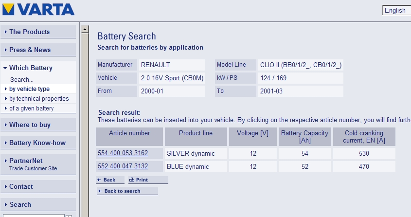

אשמח לדעת איזה משני המצברים הללו של VARTA הוא מצבר ללא טיפול ( כלומר שבוודאות אין צורך להוסיף מים - נדמה לי זה נקרא מצבר ג'ל). אם יש המלצה למצבר של חברה אחרת שהוא מצבר ללא טיפול ונותנים עליו לפחות 18 חודשי אחריות, אשמח לשמוע. בשום פנים ואופן לא מצבר שנפ ! מיועד לקליאו 2003.

אף אחד מהנ"ל אינו מצבר ג'ל. שניהם מצברים בטכנולוגיית אלקטרוליט נוזלי - רגיל. בתוספת טכנולוגיית קלציום המפחיתה את בעבוע האלקטרוליט תחת טעינה ובכך מפחית את איבוד המים. ישנם יצרנים הקוראים למצברים כנ"ל "ללא טיפול" אך אין זה כך באמת. יותר נכון לקרוא להם "מצברי טיפול מועט" - יש להם פתחי מילוי מים, אם כי מוסתרים תחת מכסה.

מתוך התבוננות באתר של VARTA כול המצברים שלהם 'נחשבים' ללא טיפול בתנאי שירות רגילים כלומר בטמפ' של 25 מעלות ומתח טעינה לא גבוה מ-14.4 וולט לא צריך להסיף מים מזוקקים.

מרק, אכן איש השירות אמר לי שכל המצברים שמתחת ל-110 אמפר נחשבים מצברים ללא טיפול.
נאמר לי שיהיה להם בהמשך השבוע את הוורטה ה-blue dynamic. למישהו יש ניסיון עם הדגם הנ"ל ?
Veni Vidi Vici
כן, לפני חודש קניתי את המצבר הכחול הנ"ל.
הוא אכן ללא טיפול, לא נראה כאילו יש מקום לפתוח אותו ולראות את מצב המים בתאים....
מדובר במצבר לא זול, אבל שווה את הכסף. במיוחד לאור העובדה ששנפ הלא מוצלחים עולים יותר , וVOLTA העוד יותר לא מוצלחים עולים קצת פחות.

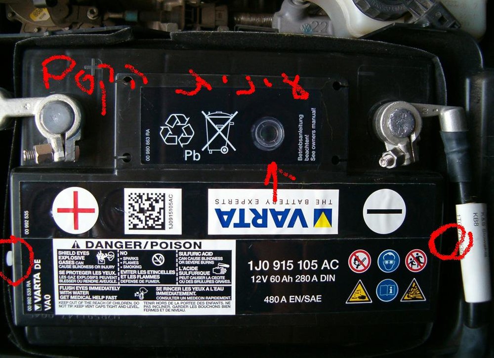

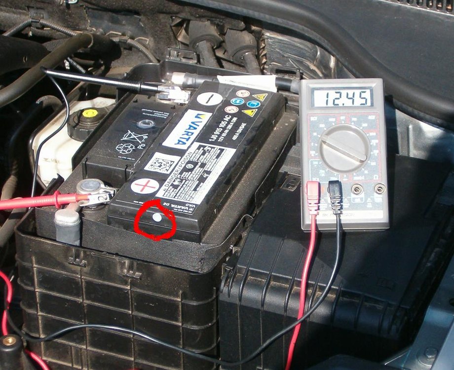

היי,
1. יש לך טעות, המצבר מגיע עם מדיד עבור מפלס האלקטרוליט ולא הידרומטר שתפקידו לנטר את מצב הטעינה של המצבר.
2. המנגנון של מכסה המצבר אינו מנגנון למחזור הגזים הנוצרים בזמן טעינת המצבר כמו במצברי VRLA פטנט נחמד שמוריד את פליטת הנוזלים לאטמוספירה.
איזה כייף לי :)
היי,
האמת אין לי מושג למה משמש המדיד, אצלי המצברים נמצאים מתחת לכסא הנהג במקום קר יחסית ולכן אין בעיות אידוי או קורוזיה
