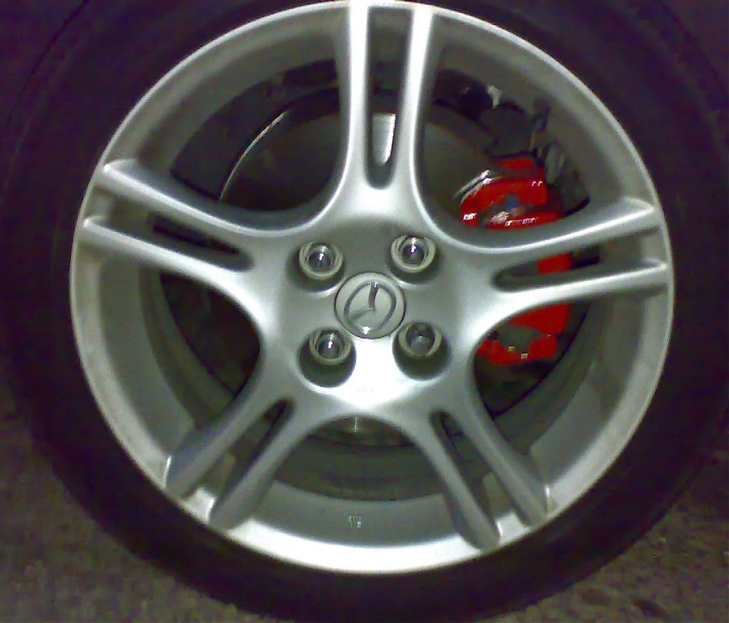

סתם הקפצת עדכון, את הצבע שכוח-סוס המליץ עליו לא מצאתי ב ACE, וקניתי בסוף צבע סופרלק פלוס של טמבור שהוא צבע סינתטי עליון אטום, עמיד במיוחד לצביעה של מתכת.
בצבע אדום מבריק, כנראה שמחר אבצע את הצביעה - מבטיח להעלות תמונות כשאסיים.

אני לא דיללתי בכלל. מצד שני לא רשום לי שאני צריך (אם אני זוכר נכון :wink:).
כמה תמונות מהצביעה האחרונה שלי בקליאו מצורפות (סליחה על האיכות, צולם בפלאפון הקודם שלי - Samsung 990).
