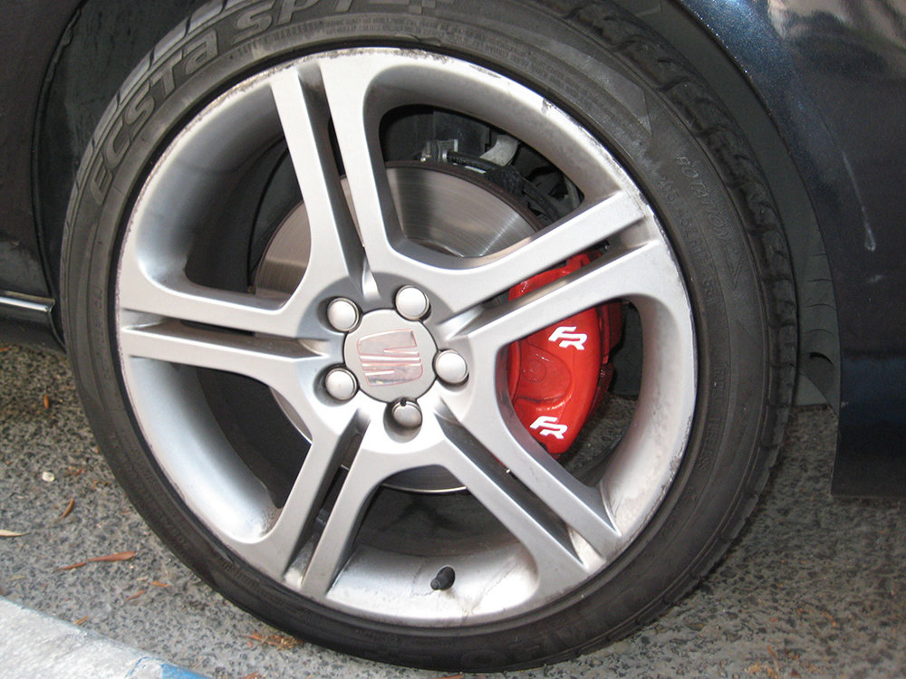

הערכות של g2 נותנים גם מראה מרהיב מבריק וחלק (כמו צביעה מקורית) וגם מחזיקים באותו מצב לאורך הרבה זמן.
אני קניתי מהם וביצעתי את הצביעה (יש פה בפורום צילומים מהתהליך אם תרצה) וזה כבר מחזיק לי שנתיים במצב חדש. לחבר שלי שעשה גם צביעה כזאת היה קילוף בגלל החלפת רפידות שנדבקו לצבע, הוא שלח להם את התמונות והם שלחו לו ערכה חדשה כחלק מתנאי האחריות (ללא תשלום כמובן). בהחלט מומלץ...

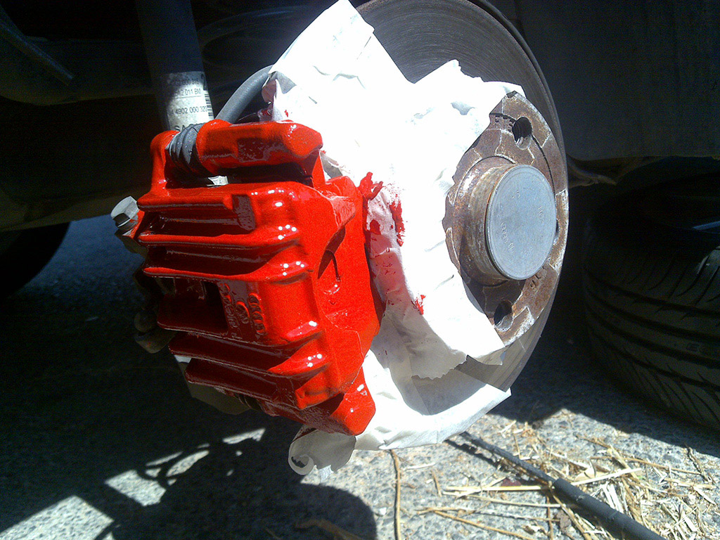

בבקשה!
הזמנתי מאיביי, בגלל שהם שולחים לך גם ספריי ניקוי ברקסים אז זה עלול לקחת הרבה זמן לשלוח כי שולחים את זה באונייה אבל זה שווה את ההמתנה.
מבחינת התהליך זה קצת מורכב אבל בהחלט אפשרי גם בלי גישה לליפט (כמו שאני עשיתי).
הטריק הוא שמהרגע שאתה מערבב את הצבע עם המגיב שלו יש לך בקירוב 4 שעות עד שכל הצבע מתקשה ולא ניתן לעבוד איתו יותר.
אני קודם כל ניקיתי טוב את כל הקאליפרים והרפידות עם הספריי וחשוב באמת לשפשף טוב אפילו עם סקוטש כדי שהצבע ייתפס יפה ובלי בועות אחרי זה.
מהרגע שסיימתי את זה הרמתי את הרכב מהמרכז עם ג'ק ופירקתי את 2 הגלגלים. לצורך בטחון שמתי בוקים מתחת לרכב במידה והג'ק יקרוס.
הדבקתי מסקינגטייפ מסביב לקאליפר על-מנת שלא ללכלך את הצלחת. נדרש גם למגן את הרפידה במסקינגטייפ (משהו שאני לא עשיתי) כדי שאחרי זה בטיפול היא לא תידבק.
מהרגע הזה הכל היה מוכן כדי לערבב את הצבע עם המגיב ולהתחיל את המירוץ נגד הזמן. מרגע הערבוב מתחילים בזהירות לצבוע את כל הקאליפר בשכבה ראשונה. מניחים לה להתייבש במשך חצי שעה ואז עוברים לשכבה שנייה. אני לא צבעתי שכבה שלישית מקוצר זמן אבל בהחלט מומלץ כן לעשות גם את השלישית. כל שכבה מעבה את הצבע ומעלימה את החספוס של הקאליפר כדי שיתקבל מרקם חלק ואחיד בסוף התהליך. לאחר כל השכבות מניחים לסיפור להתייבש במשך שעתיים שלוש ואז כבר אפשר להחזיר את הגלגלים.
כמובן שאם יש לך גישה לליפט הסיפור נהיה הרבה יותר פשוט אבל אם לא תלך בשיטה שלי... תשיג כמה בוקים כדי שתוכל לפרק את כל ארבעת הגלגלים במקביל.

המצרכים:
טינר/ספריי קרבורטורים/מים וסבון לניקוי אבק הבלמים.
ספריי פריימר, ספריי אדום ושחור שעמיד בחום.
3 שכבות על כל חלק לאחר הפריימר. משהו כמו 15 דקות המתנה בין שכבה לשכבה.
מתחילים:
קליפר שמאל לפני פריימר:
קליפר ימין אחרי פריימר:
דראם אחורי אחרי 3 שכבות צבע שחור:
גלגל אחורי מורכב:
קליפר אחרי צביעה:
חיפשתי צבע אדום עמיד בחום אבל לא מצאתי.
הבנתי שגם אפשר להשתמש בהמרייט של יעקובי אבל העדפתי להשתמש בספריי (גם מפאת מחיר).
נראה כמה זמן זה יחזיק. אם יש למישהו טיפים או דברים נוספים לתיקון אשמח לשמוע.
זה ג'אק מקצועי! כל הכבוד על העבודה!
ולגבי הצבע, הברקסים מתחממים מאוד ולכן תעקוב אחרי זה כמה זמן זה יחזיק ואיך זה יראה. בכל אופן זה יפה מאוד!

אהבתי יותר את הצבע השחור, הכיסוי שלו נראה אחיד יותר. האדום לדעתי עוד שכבה וגם יהיה מעולה.
בגדול עבודה יפה מאוד, על הסף של לבקש ממך שתעשה גם לי כזה :)
