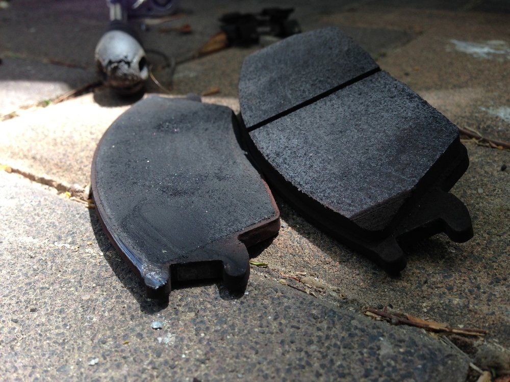

קרה לי מקרה בגטס שלי שבגלל לכלוך שהצטבר על אחד המובילים שהאטם גומי שלו נקרע, הרפידה נתקעה צמוד לדיסק ונשחקה לגמרי ושחקה גם את הדיסק.
למזלי אסף מהכנופיה הגיע לחלץ אותי (זה קרה רגע לפני שנכנסתי לרחוב של מקום העבודה) עם סט דיסקים חדשים ורפידות וביצע את ההחלפה במקצועיות.
ניתן לראות עד כמה הרפידה השמאלית שחוקה לגמרי (שתיהן הוחלפו לפני כשנתיים):
