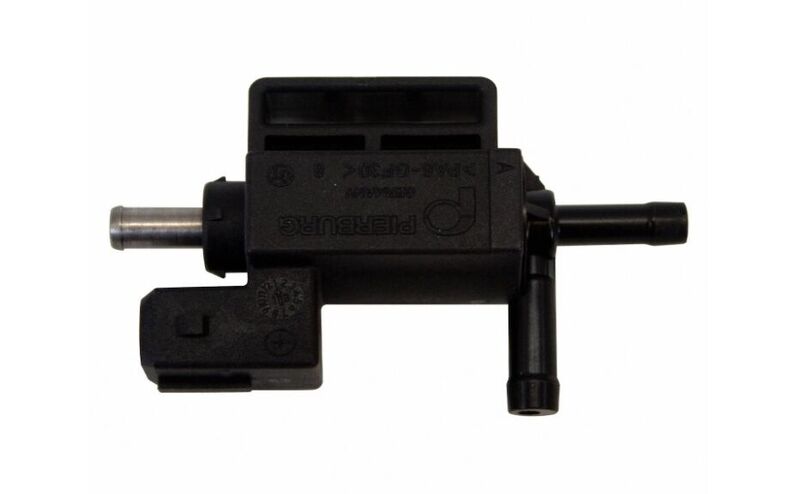

  11. אגיע הביתה ואנקה הכל. אני עדיין רואה שמן שיוצא מהטורבו מהצד שלוקח אוויר לאינקולר. השאלה אם אפשר לדעת אם זה שמן חדש או שאריות מהשמן שהיה בצילנדרים? הצינור כניסה מהאינטרקטלר למצערת מפורק וגם הצינור מהטורבו לאינטרקולר. ועוד שאלה, יכול להיות שחיבור לא נכון של החיישן שבתמונה גרם לשמן להיכנס לצילנדרים? כי לא הרגשתי חופש רציני בציר תודה לך

  14. ראיתי ליד הטורבו חיישן עם 3 יציאות של צינורות דקים שחיברו בלי באנדים, יכול להיות שחיבור לא נכון של החיישן הזה גורם לכל העשן?
