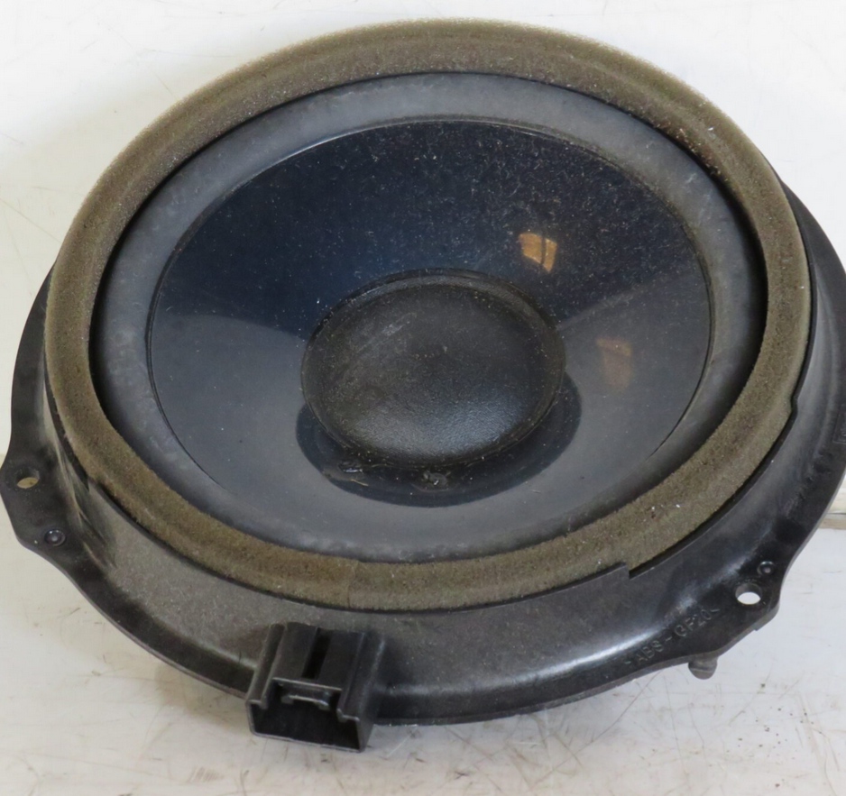

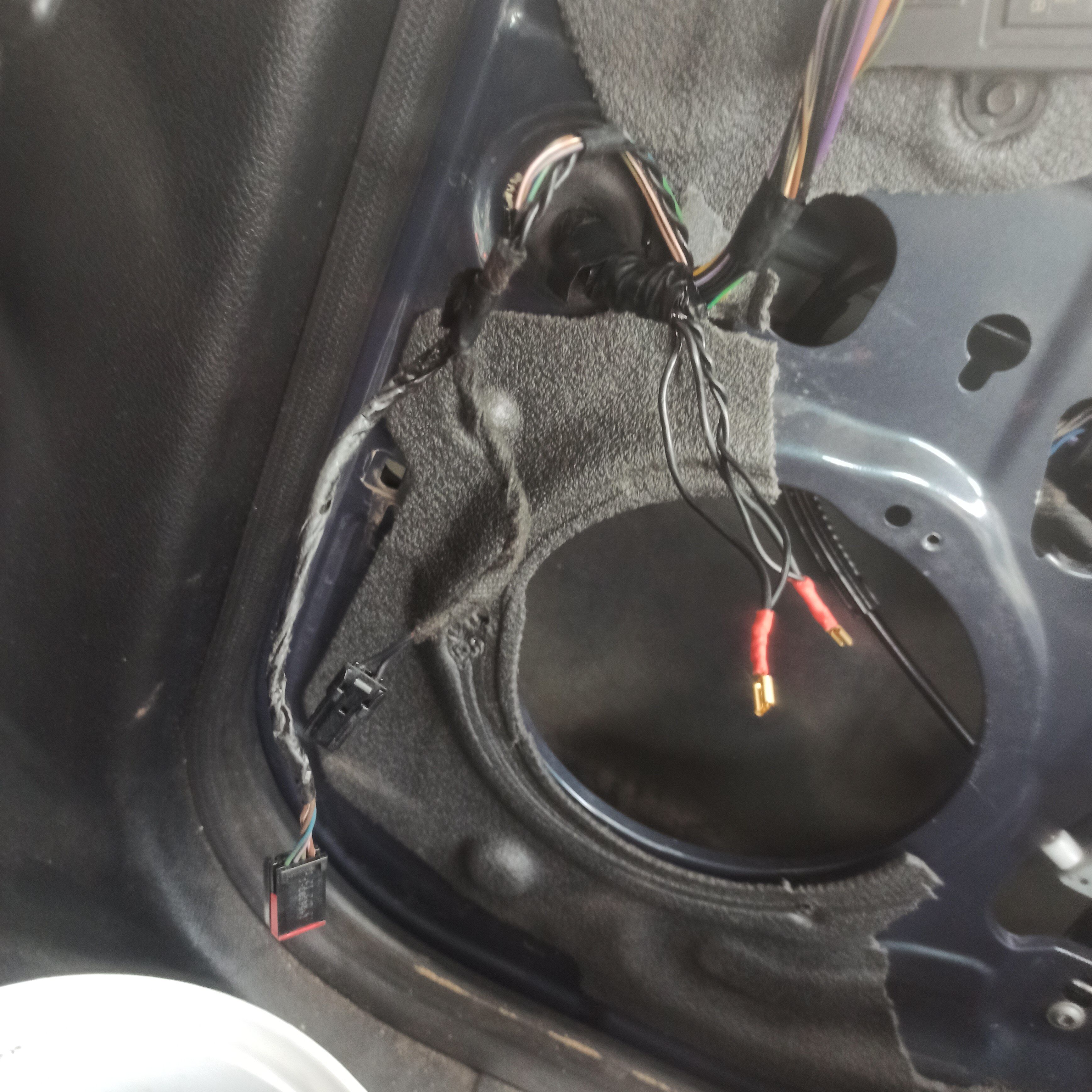

שלום אני רוצה לחבר רמקולים חדשים ברכב. לרמקולים המקורים יש שקע שמקבל 4 חוטים, 2 לרמקול ו2 הולכים לטוויטר נפרד. ברמקולים החדשים יש רק חיבור מינוס ופלוס... השאלה האם לבטל את הטוויטרים , או שלהתעלק על חיבור(ואם כן איפה, על הרמקול או לפניו)? לא הצלחתי למצוא בפורום תודה
