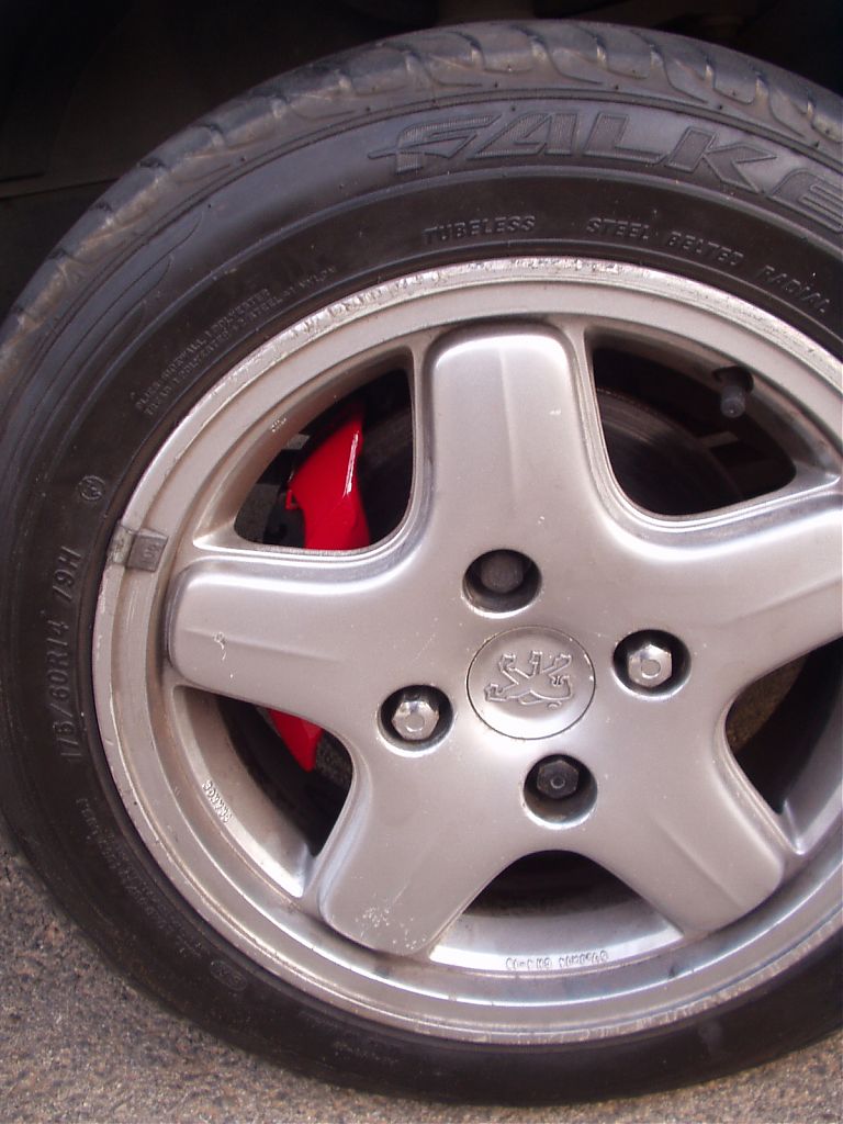

אשמח אם תוכל לפרט מהו "צבע רגיל" למברשת שיתאים לצביעת הקאליפרים (עמיד בחום כמובן) והיכן ניתן לרכוש אותו.
לא הצלחתי להשיג צבע של צבעי רכב כמו שאייל השתמש בו, בספריי אני לא רוצה להשתמש כי עם מברשת תצא עבודה הרבה יותר איכותית, ואת ה FOIL TEC שדיברו עליו פה לא מצאתי ב AMAZON בצבע אדום ובאיביי אני חסום :?
חבר'ה
לקחתם את נושא הצבע רחוק מידי, לא צריך צבע חלליות של נאסא
גם המרייט אדום פשוט יעשה את העבודה

הצבע של 'נירלט'.
הוא נקרא: 'אוניאור - צבע עליון פוליאוריטני בגימור משי למתכת, עץ וקירות'.
ניתן לרכוש אם אני לא טועה בכל טמבור/הום-סנטר/ACE וכדומה.
יש לי ניסיון של שנתיים איתו על 2 רכבים שונים ללא כל תלונה!

דווקא אני רואה בצביעת התוף כמשהו חיובי,בן אתה יודע שאני לא ערס ,אבל אצלי העדפתי לצבוע את התופים בצבע סינטטי שחור בוהק ומהממם מאשר להניחה למראה של תוף חלודה מגעיל מבעד לרווחי הגאנט .
אני בהיזדמנות יעלה תמונה שתבין על מה אני מדבר[כמו כן בתור אחד שצובע אלמ"ח ויש לו את רוב הכלים והידע הדרוש בתחום,לדעתי זה הוסיף,לא בחרתי לצבוע באדום נגיד ודומיו את התופים כי זה באמת קרקס,אבל שחור הוא צבע סולדידי המפצע על מראה החלודה של התופים אשר מצטבר בהמלך השנים].
אגב זה תמונה של קליפר צבוע אצלי ,צבע סינטטי אדום +לכה,ללא מדלל.
בקשר לעמידות העבודה והצבע-אני כבר נוסע כך חצי שנה,ואין רמז לבעיה של עמידות.
