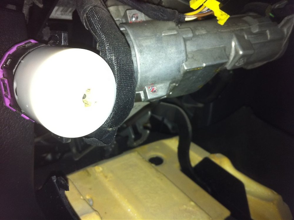

עדכון, היום הגעתי למוסך רון בשעות הצהריים המאוחרות, איאן מייד התחיל במלאכת הפירוק של המנגנון הישן והרכבת החדש ולאחר כשעה יצאתי משם עם רכב שמניע ללא מברג (כבר לא מקגוויר) ואם נזק כיס הרבה פחות גרוע ממה שציפיתי רון, תודה על הזמן והיחס שהקדשת לי מצרפות תמונות מימין לשמאל מנגנון חדש לעומת ישן איאן משחרר בורג גזירה בעזרת פטיש חילוץ הצילנדר הישן מתוך המנגנון שי
רון, ההוראות שהעלית מאוד מדוייקות, לאחר עבודה של 40 דקות בחושך עם פנס הצלחתי להניע את הרכב, תודה רבה על העזרה, למרות שנורא נחמד להניע עם מברג (אני ממש מרגיש כמו מקגוויר) אני אשמח לתקן/להחליף את החלק, תיקון כזה נעשה אצלך במוסך או שאני צריך ללכת לחשמלאי/איש מנעולים? מצורפת תמונה של החלק, הכסוף זה המנגנון, החלק הלבן פורק מתוך המנגנון בעזרת 2 ברגים ובעזרתו מניעים עם מברג תודה שי

שלום לכולם בבעלותי גולף MK4 שנת 2000 לפני כשעה הגעתי לרכב במטרה להניע ולנסוע הכנסתי מפתח, חצי סיבוב, המפתח מסתובב "חלק" בתוך הסוויץ, אין התנגדות או קפיציות, תאורה לא נדלקת בלוח שעונים, אין סטרטר, הרכב מושבת, יש למישהו עצה איך אני מניע את הרכב או שהפתרון היחידי זה לחכות לגרר? תודה שי
