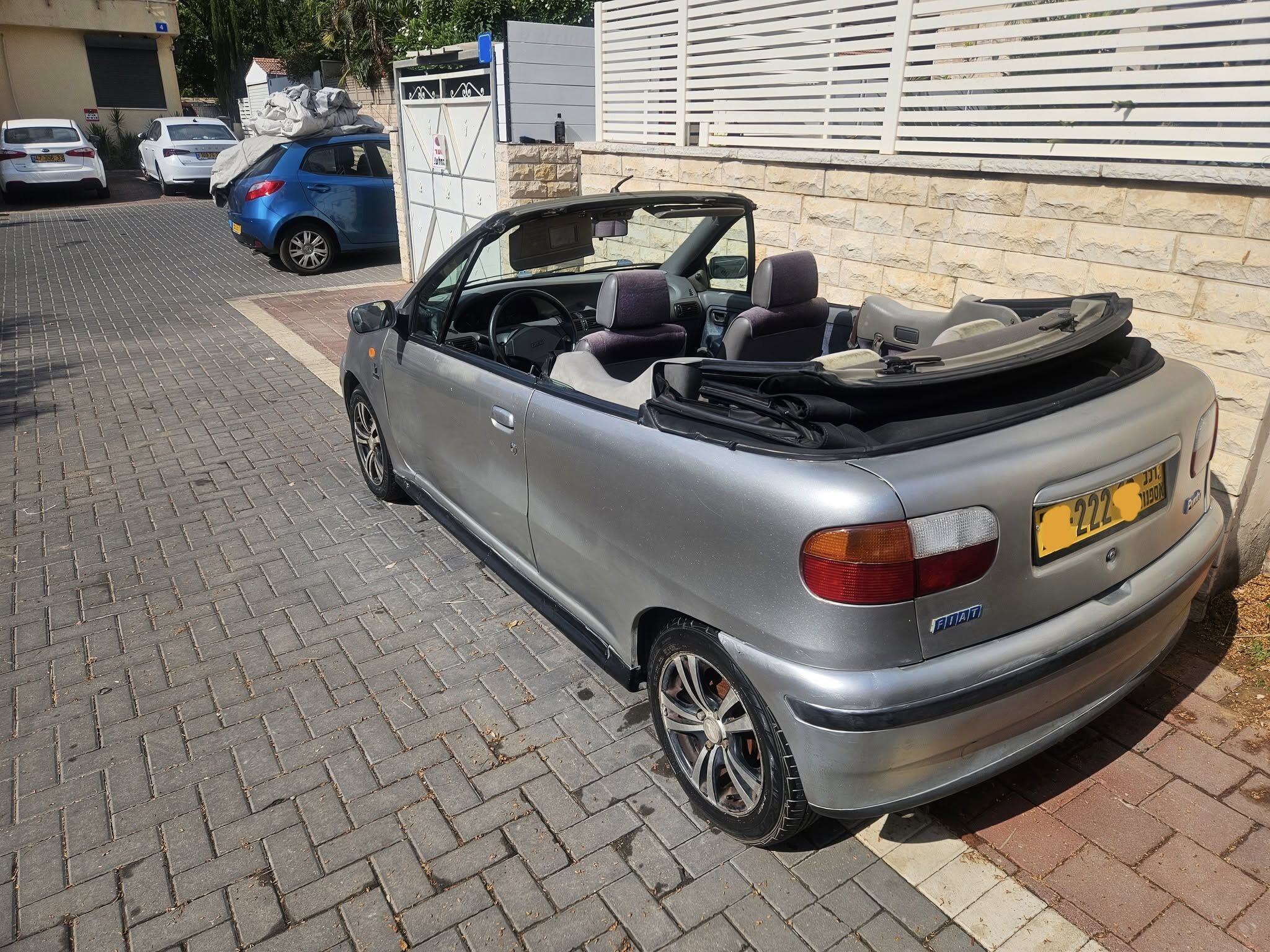

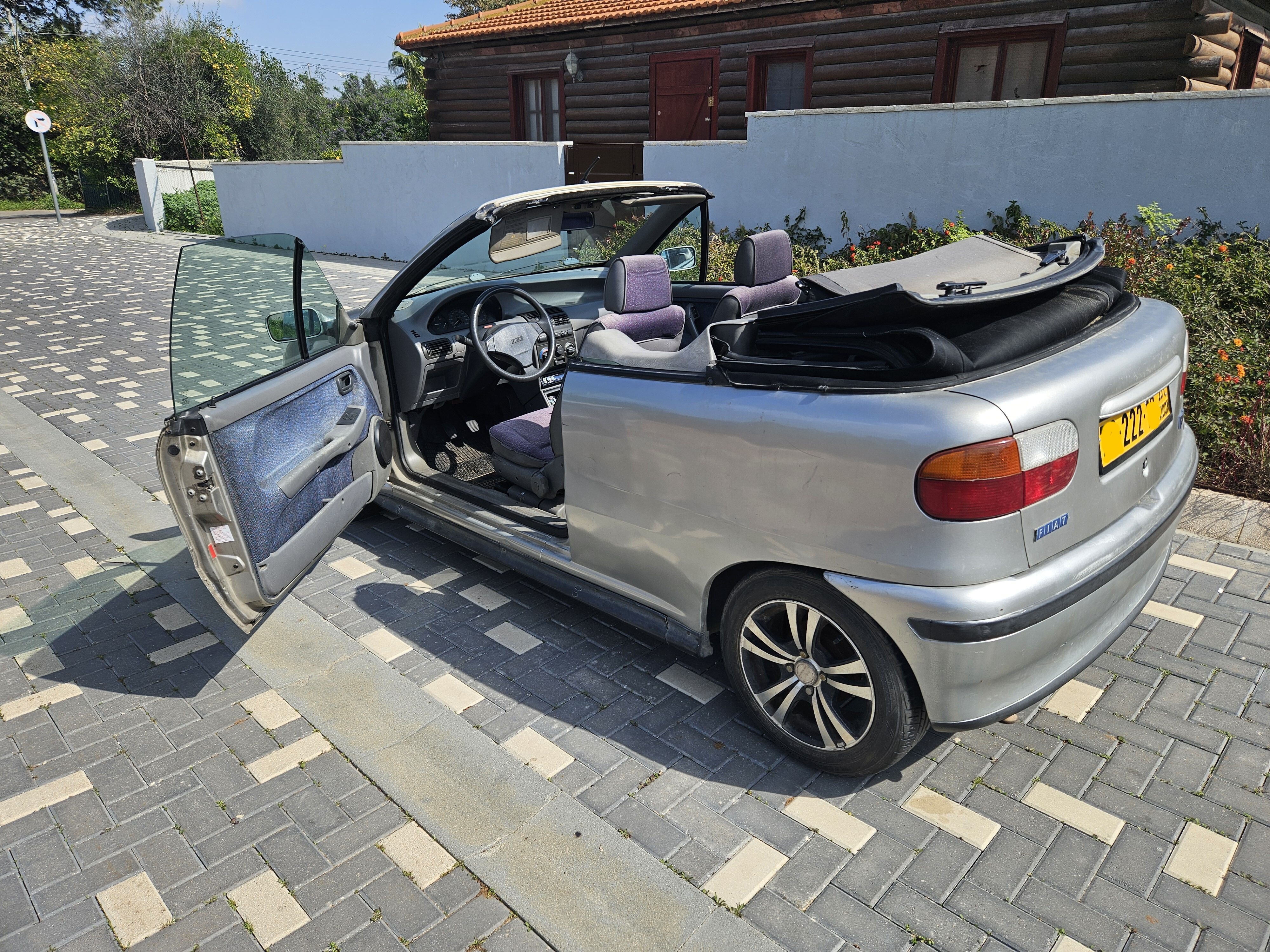

  12. מושב חדש לגמרי לסיאט איביזה/מלאגה משנות ה 80 יכול להתאים לעוד רכבים היה סגור במחסן למעלה מ 30 שנה

  19. עוד עדכונים -הצלחתי סוף סוף להשיג לאחר קורא תקלות OBD1 למנוע 1.6 הזה, לאחר שהייתי מבלה במוסכים מורשים כדי לקרוא תקלה (מחשב מנוע מיוחד של GM, משותף ללאנצ'יה דדרה/אלפא 145 ועוד) וסוף סוף אפשר לקרוא תקלות לבד. היתה תקלה בחיישן מצב מצערת (טוב נו 26 שנה עשו את שלהם) החיישן הוחלף ב*חדש* בעלות אפסית מה שקורה זה שהפלסטיק שמזיז את פרפר המצערת, נאכל עם הזמן: לאחר מכן אין תקלות ואין נורת הזרקה שדולקת בלוח השעונים! נדיר מאוד למצוא וגם בחו"ל פונטו/טמפרה עם מנוע 1.6 שלא דולקת נורת ההזרקה גם אם הרכב נוסע תקין. לרוב או שמוציאים את הנורה או שנוסעים ככה. השסתומים של הרכב תקתקו קצת לאחר ראש המנוע, האמן "יאיר איתן" מבלמי השרון, כיוון לי אותם (סה"כ 5 שימסים שלא היו במידות) על המקום. עוד דברים שהוחלפו: רכשתי משאבת דלק *מקורית* בעלות 144 ש"ח כולל משלוח עד הבית בלבד!!! בחיים לא קניתי משאבת דלק לפונטו במחיר כזה, ועוד מקורית. לישנה לא היתה כל בעיה (סינית) והיא הוחלפה ומשמשת כספייר). גם גומיית האטימה הוחלפה. הוחלף הממיר הקטליטי ברכב, לאחר ששנים נכשל בזיהום אויר, והייתי צריך לחמם אותו כל כך הרבה. ממיר אמריקאי בעלות של 500 ש"ח כולל הרכבה תוצאות ה CO כעת "0" עגול! כתבה על הרכב ע"י העורך ששי כהן https://wheel.co.il/נוסטלגיה-לשבת-פיאט-פונטו-דור-1-1993-1999/
