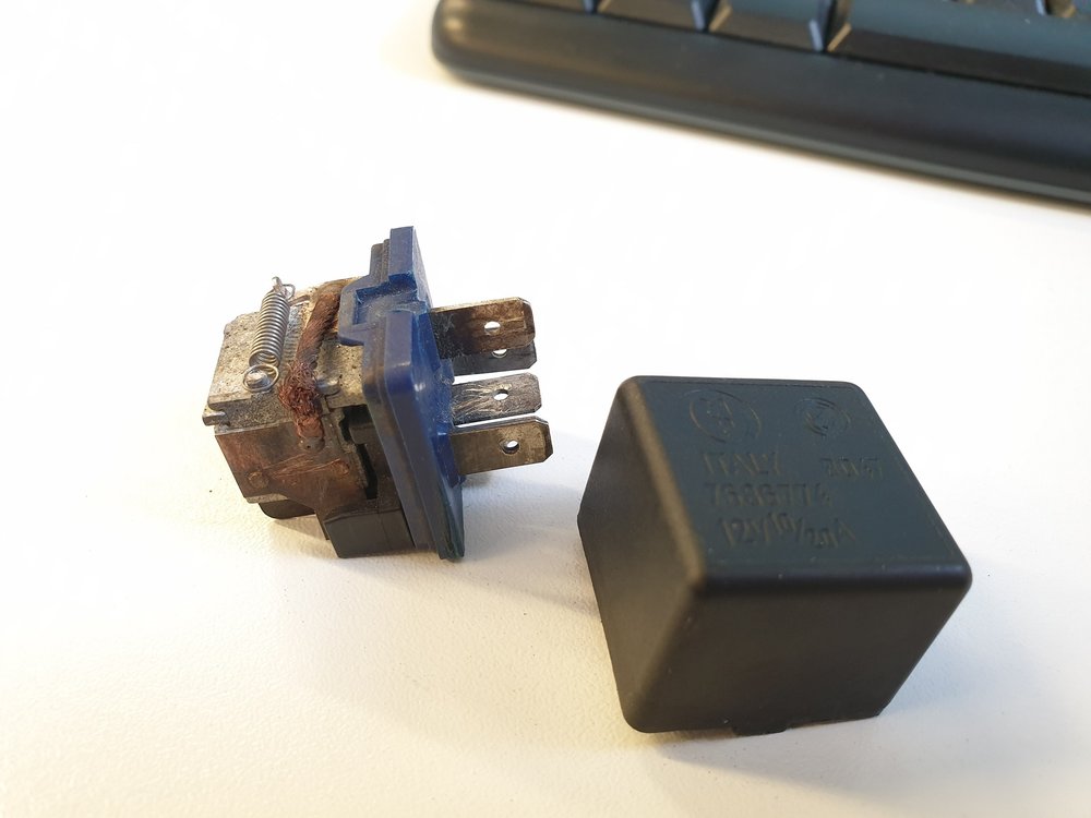

זמן לתקן את הגג. קניתי את הרכב בידיעה שהגג לא עובד (רק פתיחה ידנית). התחלתי לבדוק, ונראה כי בכלל לא מגיע חשמל אל הגג. המערכת מורכבת מ micro switch על הבלם יד, ברגע שמורם, רק אז אפשר לפתוח את הגג והכפתור פתיחה מתפקד. ישנם 4 ריליים במערכת למזלי, לקחתי מהרכב השני לבדיקה כל פעם רילי אחר כדי לבדוק אם הם תקינים, וגיליתי שריליי אחד שרוף. לאחר ההחלפה שכבר מגיע חשמל אל המשאבה, מילאתי שמן וכמובן גיליתי שהבוכנות נוזלות. הזמנתי 2 בוכנות משומשות מאיביי כולל משאבה שיהיה לי ספייר, החלפתי את 2 הבוכנות. שימו לב לשמן העכור והשחור שהיה במערכת (ככל הנראה השחור כתוצאה מהגומיות שהתפוררו בבוכנות), הוחלף שמן לפי התקן LHM (אותו שמן מינרלי שמשתמשים במערכות citroen הידראוליות). וכעת הגג מתפקד בלחיצת כפתור.
