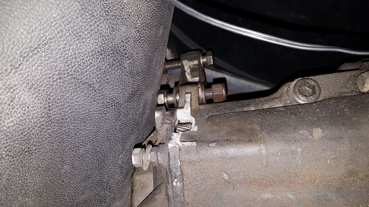

  13. קיבלתי מתנה גיר 5 הילוכים של פיאט עם סדק קטן באזור התושבת שלו (יש את החלק הסדוק). הבנתי שאפשר לרתך אותו חזרה. האם העסק יחזיק מעמד?

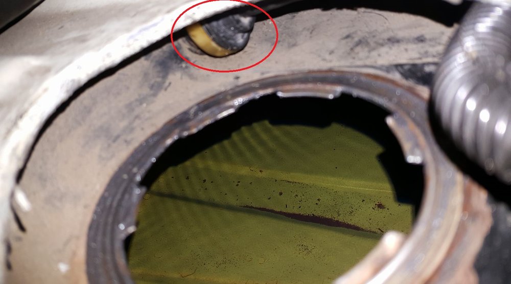

  16. שלום לכולם פיאט אונו קרבורטור, באזור מצוף הדלק, ישנו צינור (מניח אוורור?) שבור, הקונקטור שלו משוחרר. על מה הוא אחראי? כמו כן שמתי לב שיש מעין חול במיכל, האם זה משהו שאהיה חייב לפרק את הטנק בשביל לנקות?
