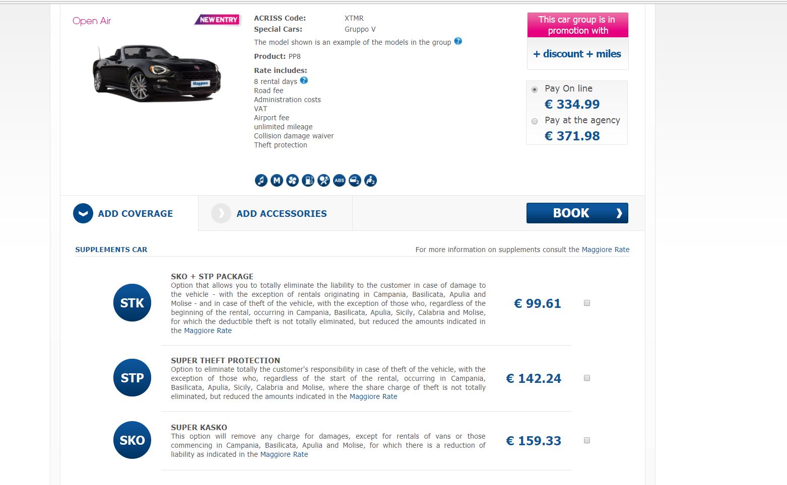

שלום לכולם מעוניין לשכור רכב מעניין באיטליה (צפון), אגם גארדה, ורונה, מילאן ל 8 ימים. עברתי על כל חברות ההשכרה בארץ: אויס, שלמה, הרץ, איסתא, אופרן. לאף אחד מהסניפים בארץ אין רכבי קבריולט, או רכב יותר מובחר מאלפא ג'ולייטה שגם לו אין התחייבות. ב hertz.it יש פיאט 500 קבריולט אך גרסה אוטומטית 1.2 (מניח שלא יהיה לי כיף לנסוע בהרים) ויש FIAT 124 SPIDER אשר מחירה עולה בסביבות 700 יורו (קצת יקר) יש גם Abarth 500 595 אבל המחיר בשמיים (קרוב ל 1000 יורו) מצאתי דיל בחברת ההשכרה maggiore.it על קבוצת רכבי קבריולט הביניהם או חיפושית קבריו או FIAT 124 ספיידר ב 500 יורו אך ללא כל מיני ביטוחים או ביטול השתתפות עצמית מלאה. אני נוטה להזמין מהארץ את הרכבים רק בגלל נושא הכיסוי והביטוחים. קיבלתי הצעה משלמה באזור ה 450 יורו עם כיסוי מלא לרכבים בקבוצת FDAR הכוללים אלפא ג'וליה או BMW 3 לטענתם דרך SIXT. אך שהתקשרתי ל SIXT ישירות מהשדה תעופה, נמסר לי שאין להם אלפות כלל ושהאופציה תהיה אך ורק BMW. ב EUROPCAR גם אין כלום ועל מיני קופר קבריולט רוצים גם בסביבות 800 יורו שזה נראה לי הרבה מאוד.

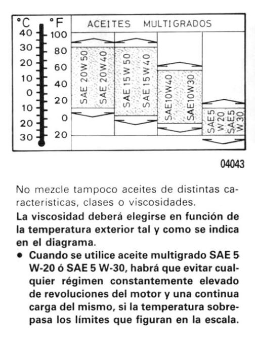

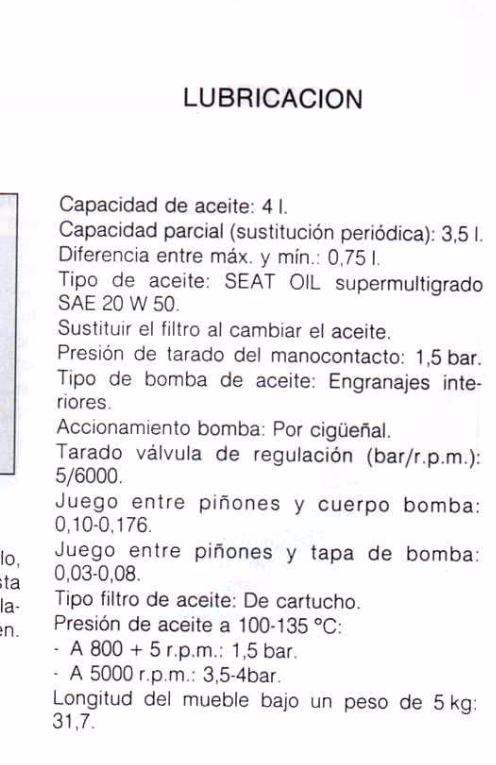

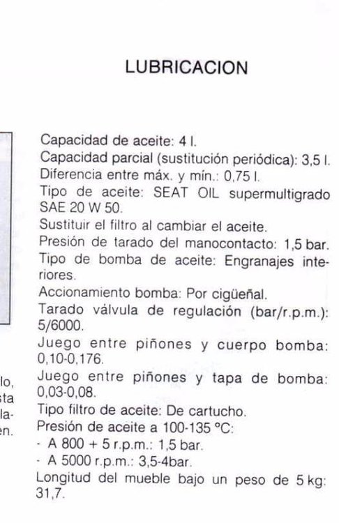

שלום לכולם ברשותי סיאט איביזה שנת 93 שלא הותנעה 10 שנים. על המנוע רק 150,000 ק"מ. מכסה השסתומים נראה שחור אך ללא בוצה. במנוע היה 20W50. רוקנתי אותו, ביצעתי טיפול, וסיבבתי את המנוע ידנית עם קצת שמן בחורים של הפלאגים. לפי המלצת ספר הרכב המקורי, יש להשתמש ב 20W50, צירפתי גם צילום לפי AUTODATA. באיזה שמן עלי להשתמש?? ברכב מרימים הידראוליים!! מילאתי 10W40, הנעתי את הרכב ויש מהם רעש. כיביתי את הרכב אחרי כדקה. האם בגלל שלא הותנע 10 שנים? האם הצמיגות לא נכונה ועלי לחזור ל 20W50?
