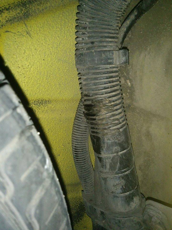

שלום לכולם היתה לי תמיד בעיה שנורת השמן נדלקת בסיבובים. הלוח שעונים עשה את שלו והתפורר עם השנים, נראה כך: שיחקתי עם הנורות וכל המוליכים החשמליים בלוח נקרעו, והנורה של לחץ השמן לא עבדה מאז. פה התחילו הבעיות, הנורה היתה נדלקת מתי שבא לה ומהבהבת לסירוגין. המגע היה דפוק כמובן בלוח כפי שניתן לראות. הבאתי לוח משומש מפירוק כולל החלפת הקונקטור שמתחבר ליוניט ונראה כך: הלחמתי קונקטור חדש, לוח תקין מפירוק שנבדק, פותח סוויץ' והנורה לא דולקת בסוויץ'. חשדתי ביוניט דפוק, החלפתי גם את יוניט לחץ השמן. כרגע הנורה נדלקת ונכבית בהנעה (תקין), אך נדלקת לסירוגין בהבהובים לאחר פניה ונראה ככל הנראה שיש מגע דפוק. החשד שהבעיה במגע ולא בלחץ שמן עצמו היא שגם אם אני מנתק את הקונקטור של יוניט הלחץ שמן, עדיין הנורה תידלק. מה יכול להדליק את הנורה כשהקונקטור מנותק? עברתי על כל החוטים מהצד של לוח השעונים ובצד של היוניט, הכל נראה כשורה.

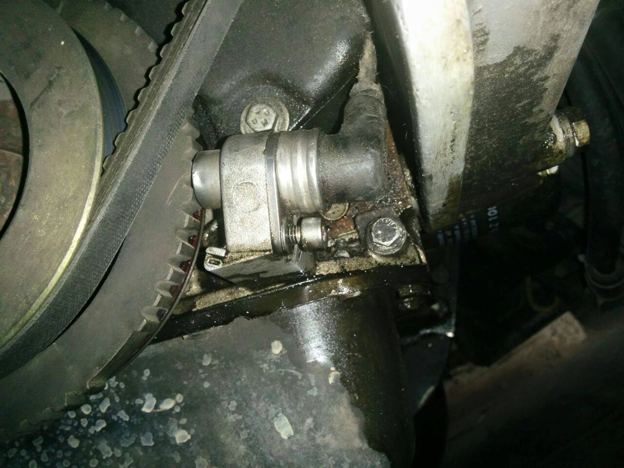

טוב! החלפתי היום את חיישן הקראנק שהחוט שלו היה חשוף בכל מיני מקומות: היה צורך בפירוק תושבת המנוע כדי להוציא אותו ממקומו: החיישן החדש מורכב: הרכב מניע בנגיעה כרגע! לא כמו ממקודם שדרש כמה סטרטרים כדי להניע. יש יותר מרווח בין גלגל הקראנק לבין החיישן מה שלא היה בקודם שכמעט נגע בו. נסעתי כשעה ברכב והתקלה לא חזרה. מקווה מאוד שפתרתי את הסיפור. -

יגאל, החלפתי את חיישן החמצן לפני כחודש למקורי. נראה לי שעלית על הבעיה או לפחות נתת לי כיוון. פירקתי אותו מקודם, או לפחות ניסיתי. אבל אין מצב בחיים שהוא יצא, התושבת שם מפריעה לו. נראה לי צריך לפרק מדחס ואת התושבת שלו בשביל זה :S בקיצור פירקתי אותו חלקית, ניקיתי. החזרתי אותו למקום, באתי להניע ולא מניע. שיחקתי איתו ימינה שמאלה ועם החוט שלו, והניע. נסעתי 5 דקות מסביב לבית, עוד פעם הבעיה אבל עכשיו גם הרכב נכבה ולא רצה להניע יותר. עוד פעם שיחקתי קצת עם קצה החוט שלו, פירקתי שוב את הבורג, סובבתי אותו ימינה שמאלה ובחזרה למקום והניע. הצלחתי להגיע הביתה ככה. מקווה מאוד שזאת הבעיה לכל הסיפור. השאלה עכשיו איך לעזאזל אני מוציא אותו לגמרי עם כל הבלאגן שם. -

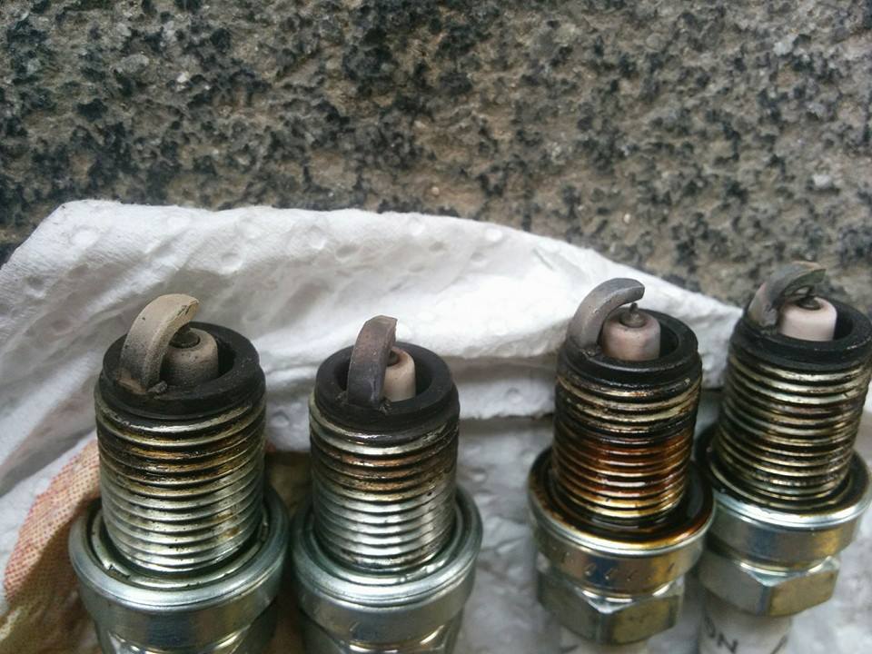

עברו חודשיים מאז והתקלה חזרה היום. נסעתי עם הרכב הרבה מאז עד אתמול. היום כשהנעתי אותו, לאחר כ 10 דקות החל המנוע לחתוך אך לא עד כדי כיבוי הרכב. יכלתי להמשיך בנסיעה הביתה עם קרטועים. המצב הלך והחמיר, אבל הבעיה רק בנסיעה. כשאני על ניוטרל או עומד במקום הסל"ד יציב וגם עולה באופן יציב. רק כשהרכב בנסיעה המנוע חותך פתאומית. בדקתי את כל החיבורים של החיישנים, כל החיווטים כולל המינוסים. הכל נראה תקין. הוצאתי פלאגים והם נראים כך: קצה הפלאג השמאלי ביותר נראה קצת לבן מהאחרים. האם נראה תקין? החזרתי את הפלאגים למנוע בסדר הפוך אך עדיין התקלה לא חלפה. החוטים יושבים טוב על הפלאגים, וגם הקויל חדש. מצורף סרטון שצילמתי: -
