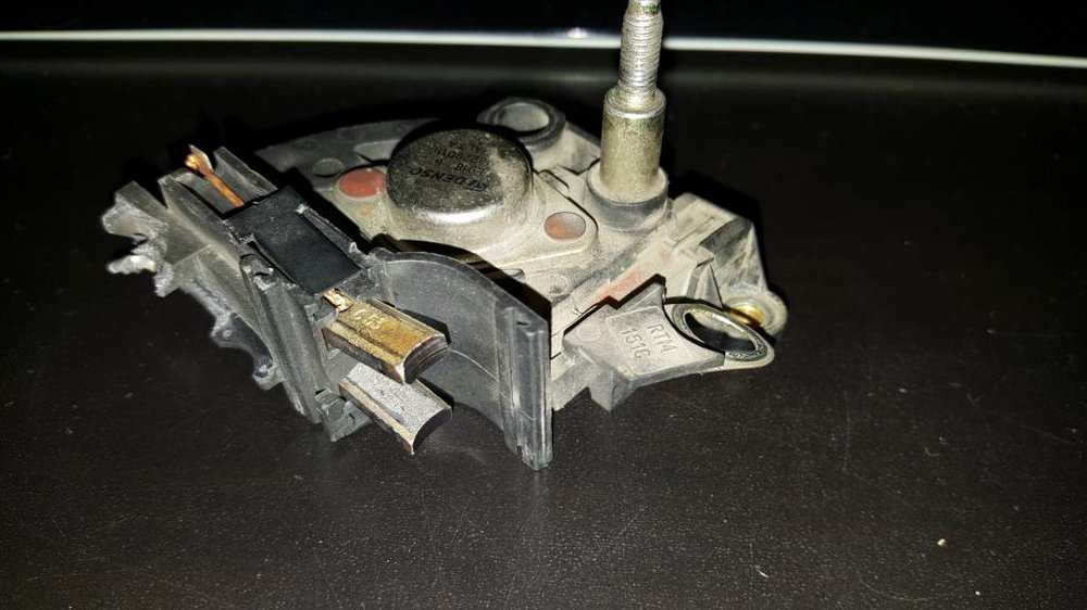

  16. האלטרנטור שופץ לפני כ 3 שנים לפי מה שאני מוצא עכשיו באינטרנט נראה שהוסת אצלי מקורי ולא הוחלף מעולם: ביררתי אצל גל אור ואצל גרינוולד ולאף אחד אין וסת כזה. ביררתי במקום נוסף וגם שם אין, מה שמעלה אצלי את החשד שבמקום ששיפצתי פשוט לא נגעו והחליפו את הוסת הזה כי לא היה (אם כך אז הוסת מקורי בן 23). אני כבר לא מאמין שיש רמה גבוהה בארץ בכל הנושא של שיפוץ עד שאני לא רואה בעיניים מה הוחלף.

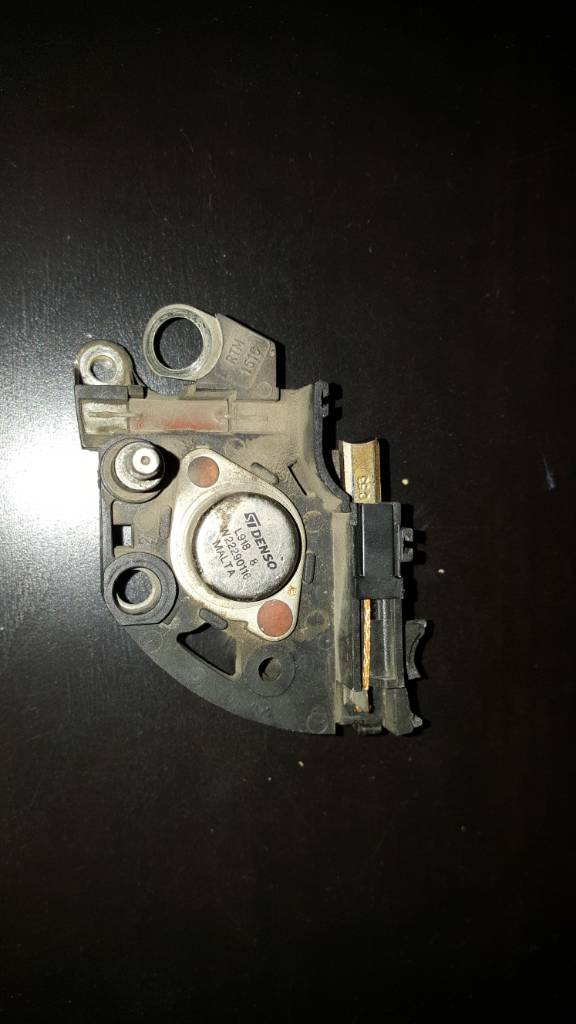

  17. כן בדקתי עם מצבר אחר, גם אז לא היתה טעינה. טוב פירקתי את מייצב המתח הפלסטיק מקורי של מרלי למעט החלק שנראה כמו בטרייה של דנסו. הפחמים נראים חדשים ושלמים. האם להחליף אותו ולהתפלל שיפתור את הבעיה? בכל מקרה הזמנתי אלטרנטור מקורי חדש על הדרך במחיר של שיפוץ(אביא איתי מחו"ל).
  18. הוצאתי את החוט הדק שאחראי על הנורה מהאלטרנטור וחיברתי לגוף, הדלקתי סוויץ וכן נורת המצבר דולקת עכשיו. האם הלך מייצב המתח? לא מאחל לאף אחד לפרק חלק כזה בפונטו 1600 פשוט סיוט Sent from my SM-G920F using Tapatalk
  19. טוב שמתי מצבר אחר מתח הטעינה נשאר על 12.5+- נורת המצבר כבויה בלוח השעונים בסוויץ+התנעה. בדקתי את כל החיווטים, רצועה מתוחה. הכל פיקס. מאמין שהשתמשו בוסת וחלפים סינים בזמן השיפוץ ולכן החזיק רק 3 שנים. מצאתי כזה חדש בחו"ל במחיר של שיפוץ (אביא במזוודה), רק להגיע אליו ולפרק זה כמה שעות טובות
  20. לא דולקת בפעם שעברה שהלך האלטרנטור, היא דלקה קבוע גם כשהרכב היה מונע לכן ישר ידעתי על תקלה. Sent from my SM-G920F using Tapatalk
  21. כן. הרכבתי ממיר מתח השבוע מ + - מ12v ל5v לצורך זה שהמצלמת דרך תעבוד קבוע וחיברתי אותו ל+ אחרי סוויץ' ומאז הבחנתי שהטעינה במהלך השבוע יורדת מ 14v ל 12v וכן הלאה. ניתקתי את הרכיב ועדיין אותו דבר. Sent from my SM-G920F using Tapatalk
  22. לא קושר בין המזגן לתקלה. רק ציינתי שאצלי במקור הוא 65a ואני יכול להביא או כזה או 85a. אני חושד שהחלקים ששמו לי בשיפוץ הם וסת וסליל סיני שאורח חייהם קצר או שאיכות השיפוץ עולה בספק. במחיר השיפוץ אני יכול להביא חלק חדש. Sent from my SM-G920F using Tapatalk
  23. פונטו קבריולט 1600 האלטרנטור המקורי ברכב החזיק יפה משנת 95 עד 2015 ושופץ לראשונה. מאז החזיק 3 שנים ושוב התפגר השבוע. האלטרנטור המקורי שהיה לי ברכב הוא מסוג 65a, הרכב בא ארצה ללא מזגן והרכיבו בארץ (רסקור), משום מה לא הגדילו את האלטרנטור. האופציות: -אלטרנטור מקורי של magneti marelli מסוג 85a שבא בדגמים של איטליה עם מזגן מקורי ב450 שקל. -old stock שלא שומש של מרלי באותו מחיר שהיה בקופסא משנת 1997. -Hella, Bosch, Lucas. שהם יותר יקרים. על מה ללכת? חשוב לי שקט להרבה זמן, לא כיף לפרק ברכב הזה אלטרנטור..
