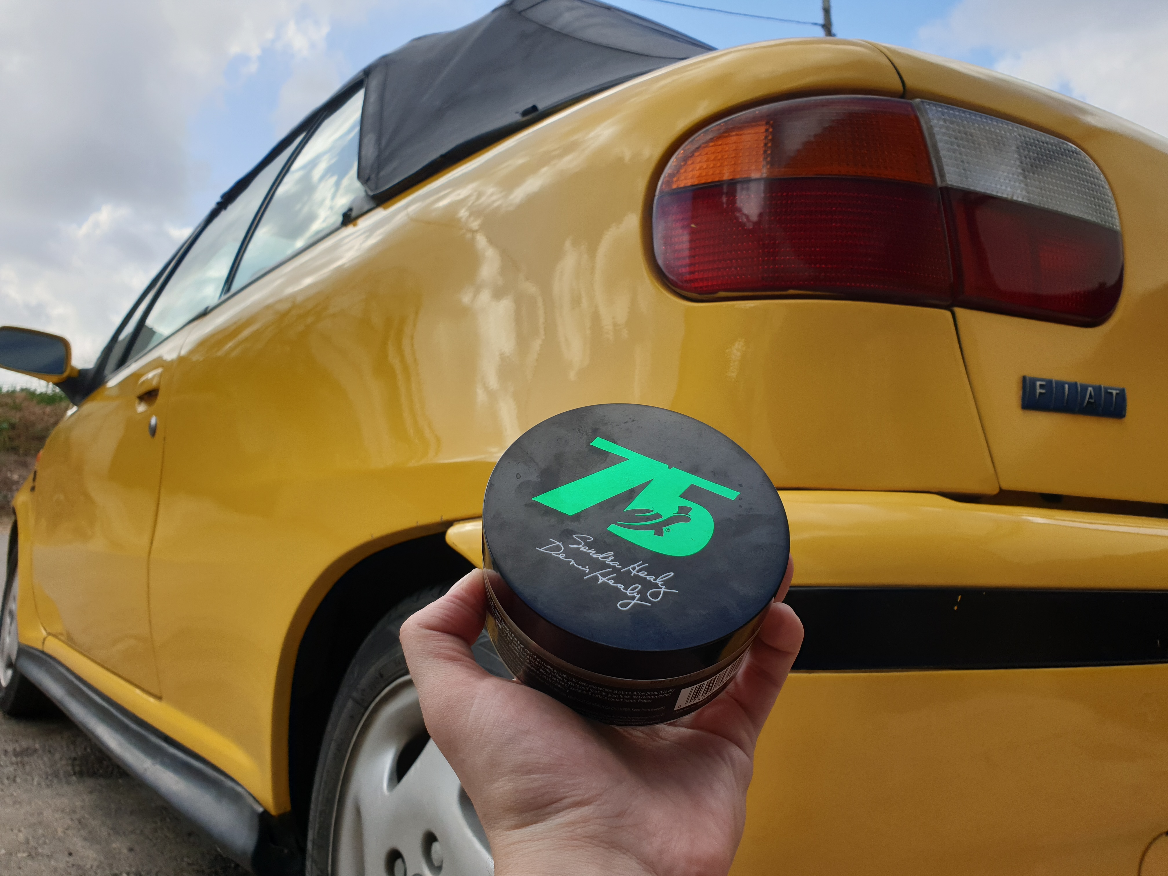

אז קיבלתי מ AMAZON את ה Turtle Wax מהדורת 75 שנה, קרמי ומכיל גרפיט. ההתרשמות שלי היא עצומה, הווקס הזה אחד הטובים שהשתמשתי בו, לפני כן התנסתי עם Collinite 915, 815, 476 ו Hydroslick של Chemical Guys. הברק הוא מושלם, יותר מכל מוצר שהשתמשתי בעבר יש לווקס ריח טוב, המיכל עשוי זכוכית ונראה איכותי ביותר. לפניו, ניסיתי את ליישם אוטם מנזרנה + Collinite 815 שבארה"ב הם הזוג המושלם להגנה וברק. היו לי כל מיני כתמים ו Left Overs מהווקס, וקראתי שבעיה זו ידועה. הרכב נשטף, עבר פלסטלינה, לאחר מכן פוליש של Meguiar's עם מכונה, פד כתום ופד לבן עדין. לאחר מכן IPA של Carpro Reset להכנת המשטח.

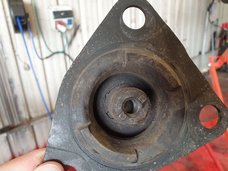

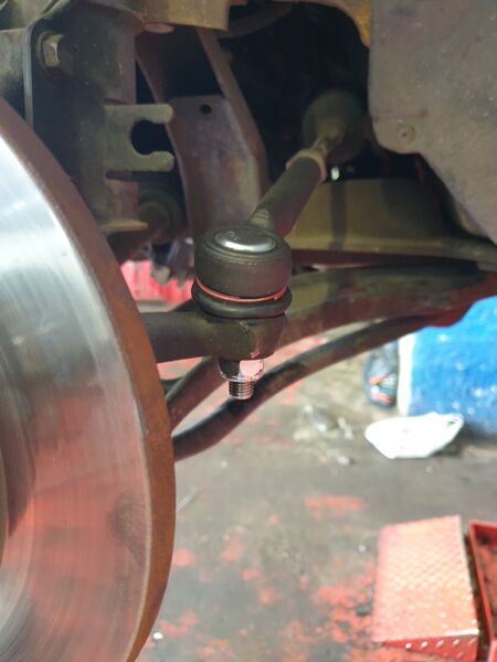

עדכונים! אחרי מחקר רב, הגעתי למסקנה שקיימים 2 סוגים של אטמי מכסה שסתומים לדגם 1.6, הנפוץ ביותר הוא אטם שעם שמתחיל לנזול אחרי כשנה+ ושיש אטם מגומי, קשה למצוא אבל אפשרי. האטם אצלי היה גמור ומרוח בסיליקון באחד התיקונים הזמניים על כביש מהיר (נזל שמן) לאחר הרכבה של אטם גומי חדש: (גם חיישן ה EGR חדש מהקופסא) הוחלפה תושבת גיר שהיתה קרועה: תושבת חדשה: הוחלף מחזיר שמן של הגיר שנזל על הצירייה: הוזמנו זרועות הגה איכותיים ביותר של TRW! אצלי היו גמורים לגמרי, גומיות קרועות וגם היה חופש לאחר ההרכבה: ישן מול חדש: בוצע כיוון פרונט ממוחשב לאחריהם: לאחר מכן, התחדשתי באגזוז חדש, מההתחלה עד הסוף אצל "ארז אגזוזים" בראשל"צ. האגזוז הקיים היה סתום וחלוד: חדש מול ישן: האגזוז החדש מורכב: ברכב אצלי, היה חסר החלק של הבידוד מאלומיניום. כל החום עלה ממנו לתא הנוסעים. השגתי כזה מפירוק: השגתי צינור כפול כולל הגמיש *חדש* שיורד מסעפת הפליטה עד לממיר: החדש מול הישן שהיה גמור גם כן, ושהיתה לו דליפה בכל הפינות: היה צורך בהברזה חדשה לסעפת הפליטה: האגזוז מהסעפת מורכב: הכל מורכב יחד עם חיבורים מנירוסטה מדוד לדוד: לאחר סוף יום השישי, התחדשתי בווקס חדיש של Turtle Wax, מהדורת 75 שנה. הווקס הוא במשחה, מכיל גרפיט, הוא טוב יותר מכל אוטם או ווקס שהשתמשתי בעבר. כמובן שהרכב עבר כמדי שנה, פלסטלינה ופוליש רב שכבתי לפני.

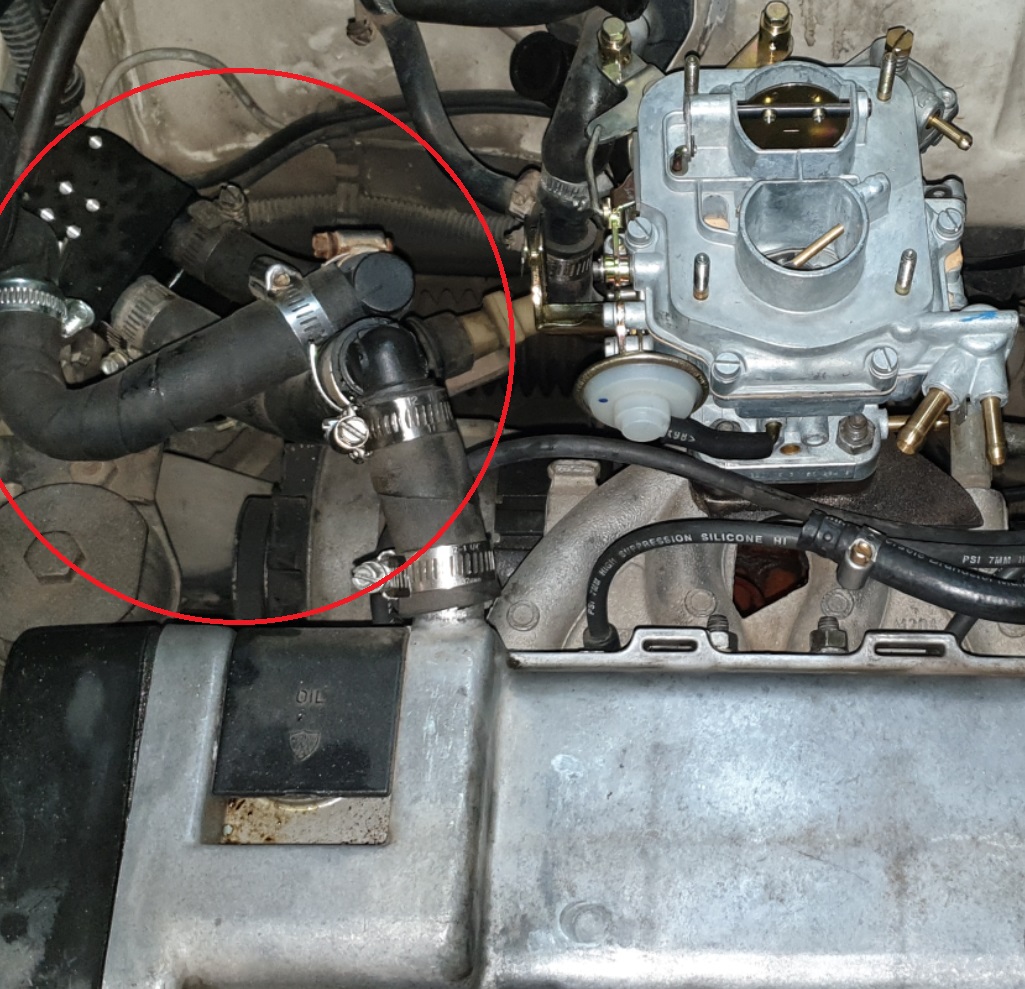

-לא יאשש כלום כי הצינור יהיה מנותק והריח עדיין יצא ממנו. -לא, מדובר רק על אדים, לא תרגיש איבוד שמן ברמה כזאת. אני קניתי בדיוק את זה ב 70 ש"ח: https://www.aliexpress.com/item/32782318870.html?spm=a2g0o.productlist.0.0.273e65983tlWMw&algo_pvid=5928cf77-0f16-4880-824a-3791e42fb570&algo_expid=5928cf77-0f16-4880-824a-3791e42fb570-3&btsid=0b0a187916051724782485517eedde&ws_ab_test=searchweb0_0,searchweb201602_,searchweb201603_ אני רואה שהוא כעת 10$ שזה 33 ש"ח כך שזה יום המזל שלך. הצינור באותו קוטר של הצינור המקורי 19/20MM כל מה שתצטרך זה כזה, מחבר T כמו שאמרתי בהודעה הקודמת ועוד חתיכת צינור 20MM מכל חנות חלפים

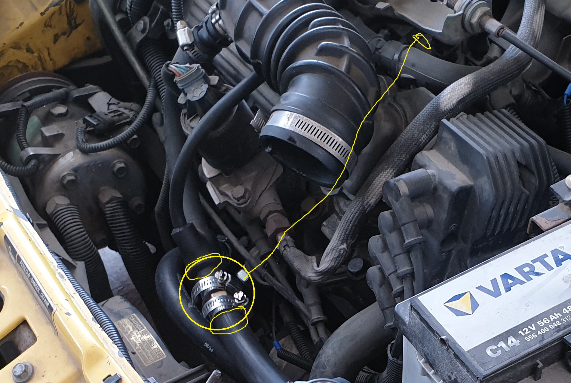

כן את הרשתית בדר"כ מכונאים מעיפים או היא נעלמת אם מחליפים צינור. התפקיד שלה זה ללכוד בק פיירים או שעלולים להגיע מהאזור. כן הצינורית השניה היא וואקום בדיוק כמו אצלי. אתה צריך מחבר T כמו בתמונה כאן: אצלי הכניסה והיציאה של הלוכד שמן היא 19/20MM כמו צינור הנשם המקורי. יש לוכדי שמן בעלי קוטר שונה ותצטרך להתעסק עם מתאמים. שמתי מחבר T בכניסה למנוע של 19MM ו8MM לצינורית הוואקום למעלה. https://www.ebay.com/itm/T-Piece-3-Way-Hose-Pipe-Connector-Reducing-Increasing-Joiner-plastic-barbed-tee/292897160345?ssPageName=STRK%3AMEBIDX%3AIT&_trksid=p2060353.m2749.l2649
לוכד השמן הוא רכיב אוניברסלי ואתה יכול לשים אותו על כל מנוע עם מערכת נשם (צינור כניסה וצינור יציאה) רפי צודק, בתוך צינור הנשם שבא אצלך מהבלוק (למטה) אמורה להיות רשת נחושת כזאת: בתוך צינור הגומי. אתה יכול לנקות אותה אבל מנסיון זה לא מה שיעזור.
יש לי את זה ב 4 רכבי פיאט שברשותי ובעוד הרבה מכרים שהיתה להם בעיה דומה לשלך. -אדי השמן נשרפים בקרבורטור/בית פילטר אויר ומשם מגיע הריח. על אחת כמה וכמה שמדובר על מנוע ישן או שהמנוע מנפח (במקרה של טבעות שמן שחוקות, הקומפרסייה עוברת לשמן, ומייצר הרבה אדים (מתורגם לבסוף בכמות שמן CC לאחר כל ריקון של המיכל). הרכבה של אחד כזה פתרה לי ולאחרים את הבעיה ב 99%. חוץ מזה שזה שומר על חלקי היניקה נקיים יותר, כי אדים ושאריות שמן לא נשרפים בהם ישירות אלא עוברים מהמיכל, המנוע שואף אויר שמוחזר מהמיכל (נקי) + בית המצערת והפרפרים מתלכלכים פחות. יש כמה סוגים למיכל איסוף שמן, והסוג החוקי הוא מיכל כזה ללא פילטר חיצוני (פילטר חיצוני על מיכל איסוף השמן לא חוקי ולא יעזור לבעיה שלך כי הריח ימשיך לצאת דרכו). שוב, במידה וכל מה שאתה מתאר תקין ושבאמת אין חורים במערכת האגזוז. הדבר הזה עולה רק 100 ש"ח ויכול לעשות פלאים אם באמת זה המצב אצלך.
