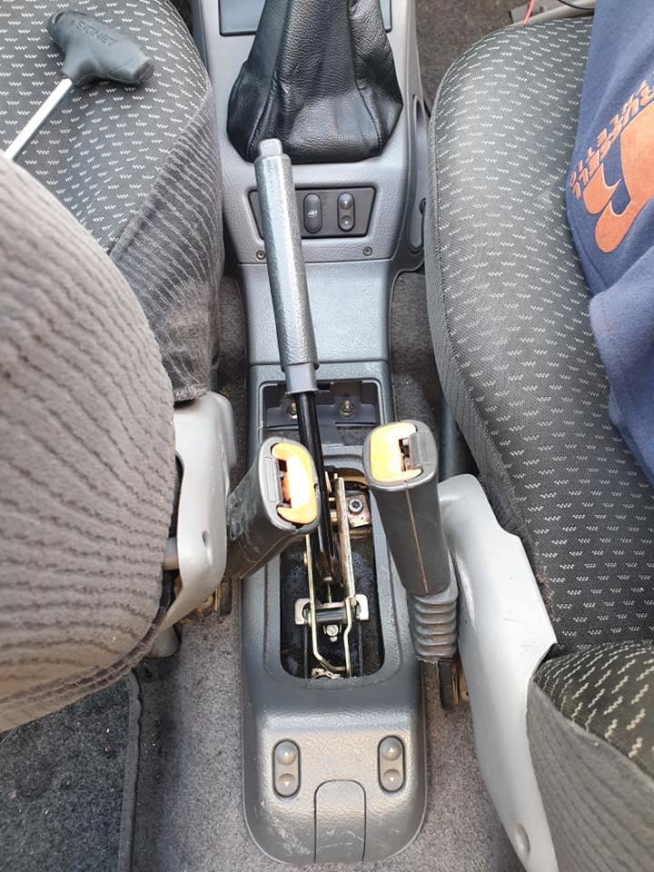

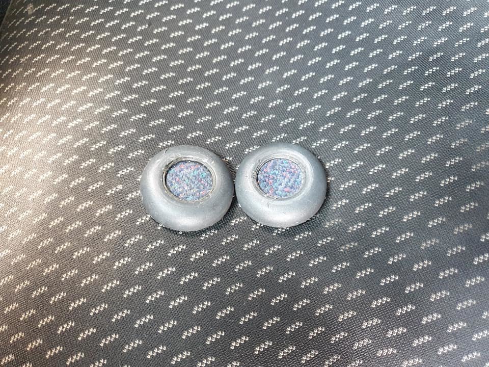

  5. טוב אז הרבה זמן לא עדכנתי... הרכב גמע 269000 ק"מ ועבר טסט גם השנה. כמו כל הדברים הרגילים, הוחלף שוב שמן, פלאגים, פילטר אויר. -החלפתי שמן גיר לשמן מקורי של TUTELA ZC 75-80 כמו שמופיע בספר הרכב לאחר נסיון מר עם כמה גירים ידניים של פונטו ששרקו אחרי 200 אלף ק"מ עם שמן 75-90 לאחר מחקר רב בכל הרשתות מסתבר שצריך שמן בתקן GL-5 כמו שמצויין בספר ולא GL-4 כמו שמצויין למדינות אירופאיות. ועדיף את זה של TUTELA שלא גומר את הסנכרונים גם אם השמן הוא GL-5. זה מה שהיה מאז ומתמיד וככה המסורת צריכה להימשך. קצת ג'יפה על בורג הריקון, הכל נוקה. הוחלף הצינור הגמיש של האגזוז לאחר שנפח את נשמתו אחרי 25 שנות שירות. החלק החדש: וכמו שאר שדרוגים וקוסמטיקה, הוחלף מיכל שמן ההגה לחדש + נוזל טרי לאחר שלא ראו כבר כלום והפלסטיק הצהיב (סה"כ 100 ש"ח) גם צינור שרשור האויר הוחלף לחדש (ברכב הזה, הצינור מחובר לאלטרנטור שיושב קרוב מתחת לסעפת היניקה. הוסיפו את הצינור בתכנון על מנת להזרים אויר לאלטרנטור. בוצע ניקיון לסף התחתון משאריות צבע ישן עם טינר, כנראה נצבע בעבר ברשלנות כצבעו את הטמבון... ככה זה להיות: הצלחתי להשיג ב ebay מגש אחורי מקורי, אצלי במקור קדחו בו חורים לרמקולים 6X9 שכבר אינם וגם לא ממש צריך כשיש קומפוננט. הם רק מפריעים לחלון האחורי להתקפל עליהם. הנה הוא במקום: זהו עד עתה

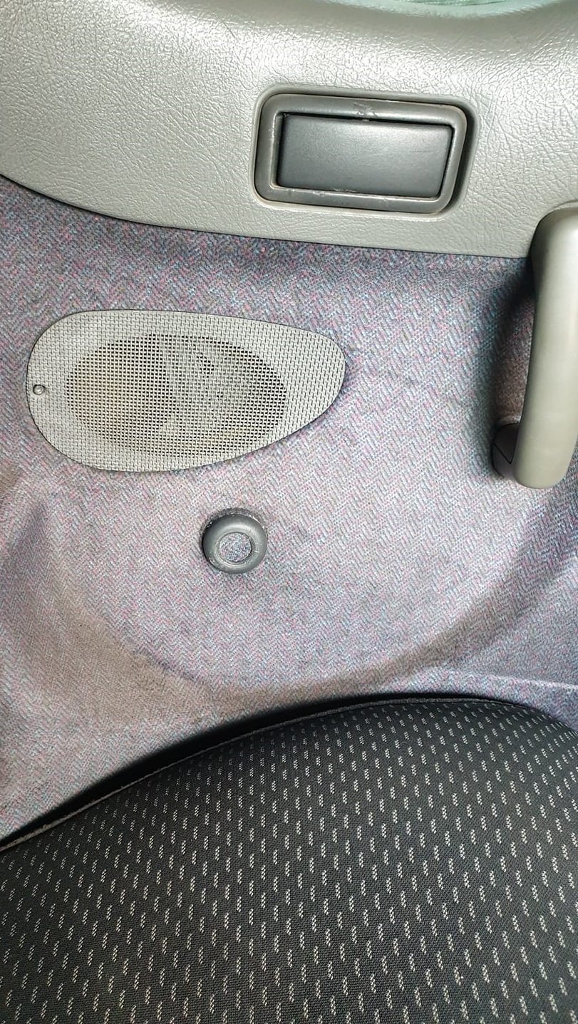

  10. שכחתי להוסיף שכמובן שנשארו חורים במקום שהיתה הידית להרמת/הורדת החלונות האחוריים. לקחתי את החלק שהידית יושבת עליו, ומילאתי אותו בעזרת חתיכה מהריפוד המקורי: אין יותר חור:

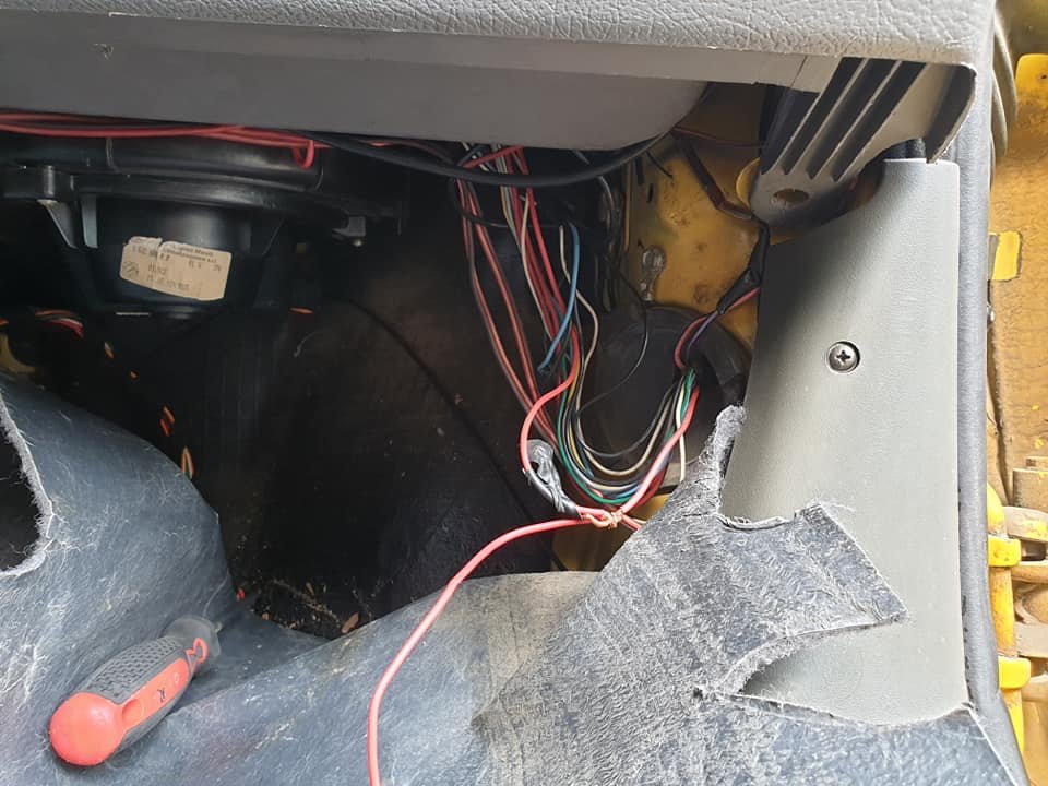

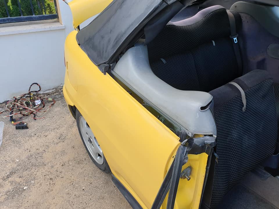

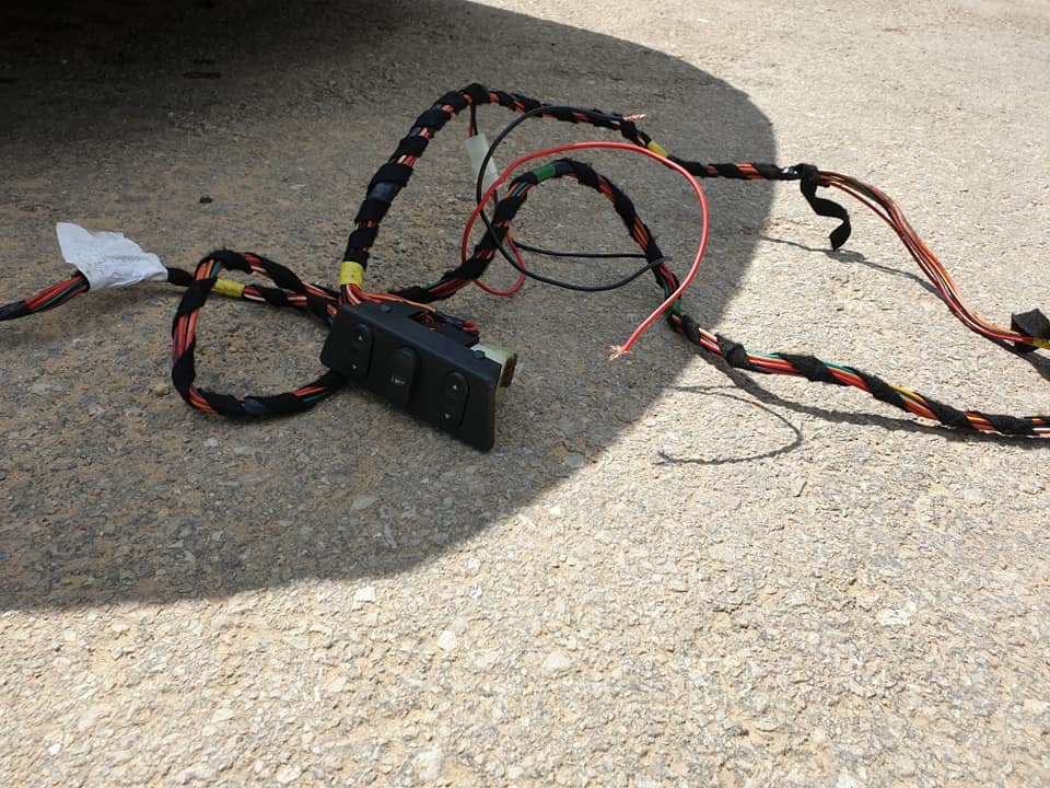

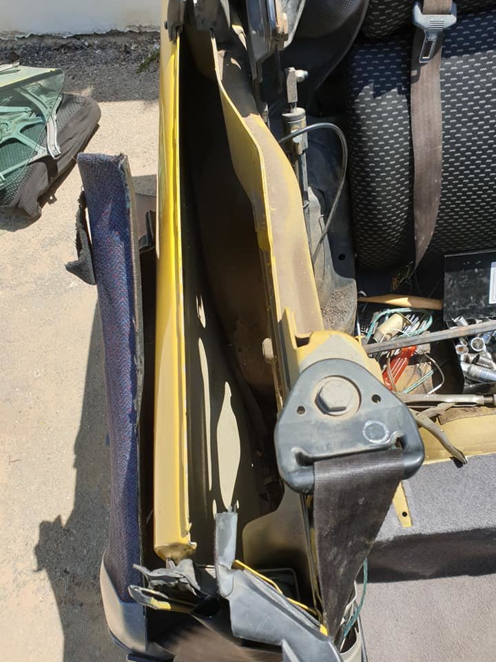

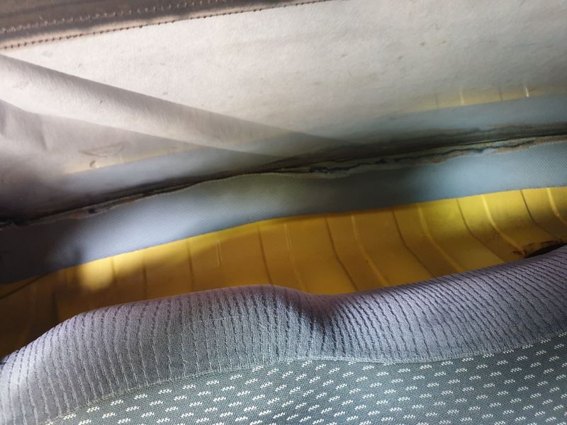

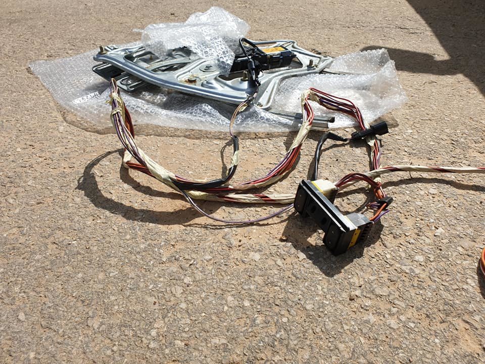

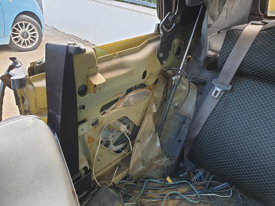

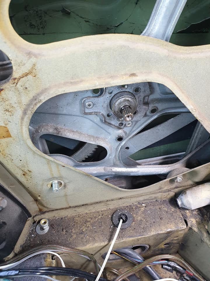

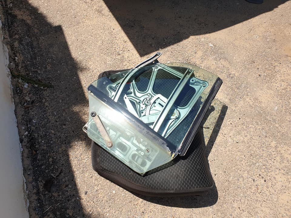

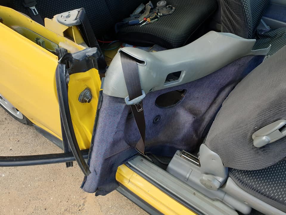

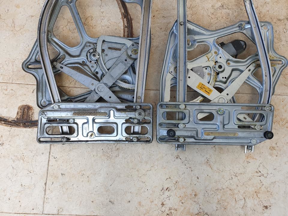

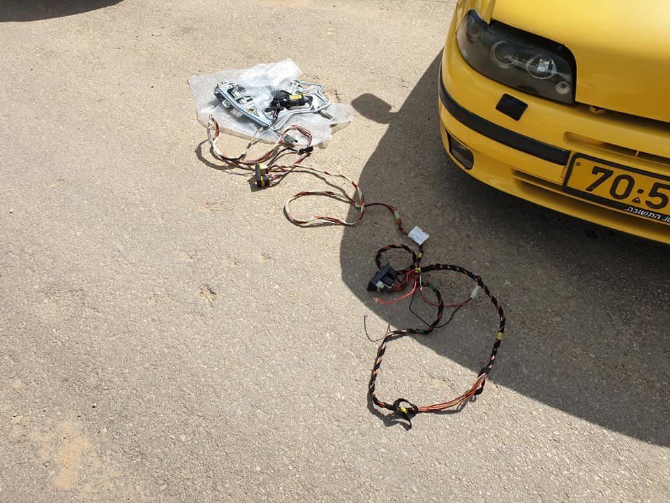

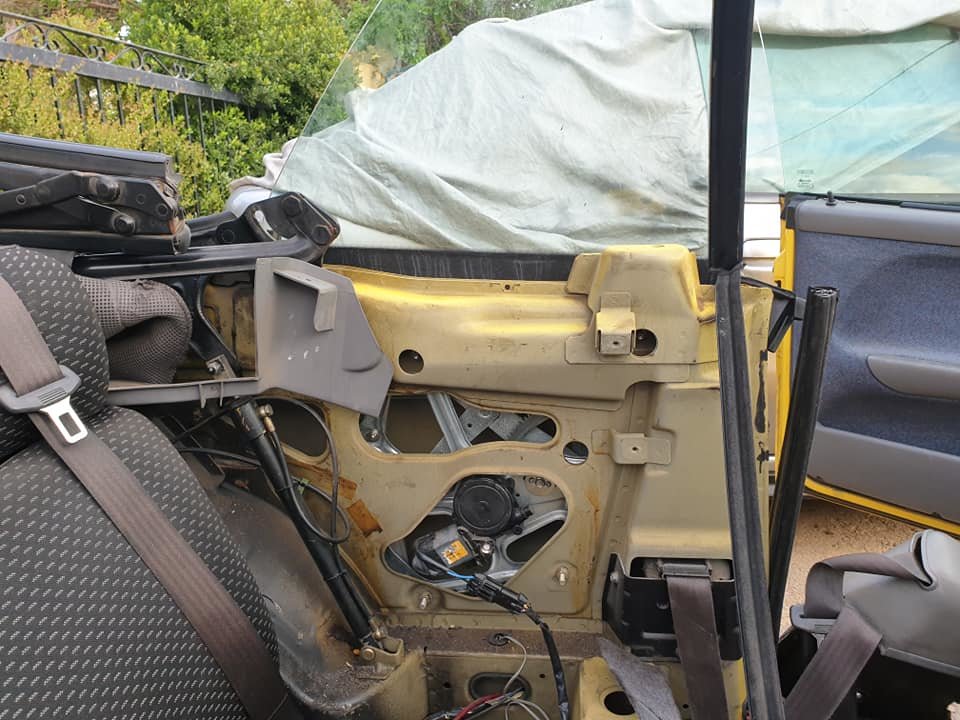

  11. טוב אז יש קצת זמן לעבוד על האוטו בתקופה הזאת, הצלחתי להשיג חלק מאוד נדיר, והמון זמן רציתי להרכיב (חלונות חשמל אחוריים!) גאון מי שתכנן את הפונטו קבריולט, לא יודע מה היה לו בראש בדגם המפואר, לעשות חלונות חשמל רק מקדימה ולחסוך על האחוריים. למי ששואל למה זה נחוץ, גם ככה לא פותחים את החלון מאחורה. אז טעות. על מנת לפתוח את הגג, יש להוריד את החלונות תחילה על מנת שהמסגרת לא תפגע במסילות ותשפשף אותם. וחוץ מזה שזה נראה יותר יפה שכל החלונות למטה עם גג פתוח. כל פעם הייתי צריך להתכופף או להעביר את היד מאחורה כדי לפתוח את החלון. הסיפור מאחורי הדבר הזה: הפונטו קבריולט יוצרו בין שנת 1994 לבין שנת 1999, בפועל הגיעו ארצה ועלו לכביש רק בשנת 1995 עד שנתון 1997. הוצאו 2 דגמים בארץ: S - דגם סטנדרטי 60 כוח סוס ELX - דגם מפואר, מנוע 1.6 90 כוח סוס, ג'אנטים, חצאיות צד, גג חשמלי ועוד (דגם זה יוצר עד שנת 95 בלבד) הדגם השלישי שלא הגיעה ארצה, יוצר בין שנת 98-99, ובא עם מנוע 1.2 16V המפיק 85 כוח סוס. כמו הספייס למאוחר, הגיעו ארצה פונטו בעלי מנוע כזה אך לא קבריולט. בדגם הזה כבר השתדרגו, ועשו מאחורה חלונות חשמל עם פיקוד שנמצא בקונסולה המרכזית, ופיקוד לנוסעים מאחורי בלם היד. + כפתור שמבטל את הפיקוד לנוסעים דרך הפיקוד הראשי. הדבר הזה נראה כך. פיקוד מרכזי לנהג: פיקוד לנוסעים: בכל שנות שוטטות באיביי, לא ראיתי כאלו סוויצ'ים. גם בקבוצות מחו"ל החלקים האלו מאוד נדירים. הודעה קצרצרה למוכר מגרמניה ומסתבר שיש לו צמה שלמה והוא מוכן לפרק אותה! כולל הסוויצ'ים, כולל הקונסולה על מנת שלא אקדח בשלי, כולל המנגנון של חלונות החשמל! הכל הגיע בתקופת הקורונה שחשבתי שדואר כבר לא יבוא. מתחילים! בדיקת הצמה והפעלת המנגנון (כדי לראות שהכל עובד ולא סתם להרכיב): הצמה עצמה: תהליך פירוק הדיפון האחורי, הגומיות וכו': כאן כבר ניתן לראות את המנגנון הידני: החלון + המגנון בחוץ: התאמת המנגנונים: הרכבה בסדר הפוך: חיווט הצמה והחשמל: התלבשתי כמובן על המתח המקורי של החלונות בעל פיוז 30A + פיקוד ריליי. תחילה חיברתי דרך ה+ של הקונסולה של הרדיו אך מהר מאוד הפיוז נשרף (10A) הרכבת הקונסולה יחד עם הפיקוד: וזהו בעצם! הכל עובד! כפי שניתן לראות כאן:

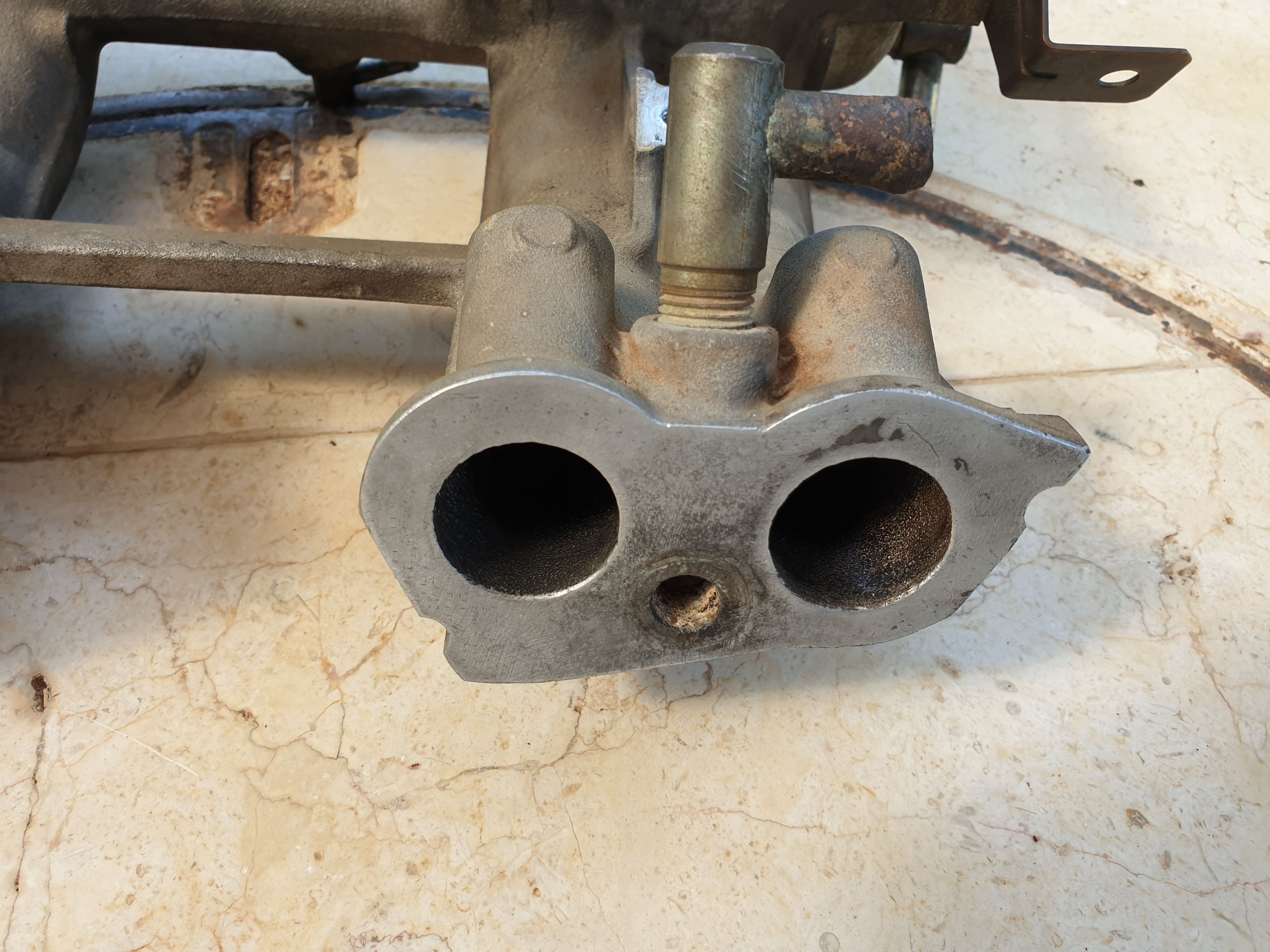

  17. אז ככה. זהו הרכב ה3 שרכשתי. הסיאט איביזה ליוותה אותי כל הילדות והיתה לנו כזו במשפחה בשנת 87 עד 2006 שעברה בין אבי, לסבי, לבסוף נמכרה בצער רב ואני מתחרט עד זה עד היום. כזו היא היתה, סיאט איביזה 1.5 בצבע חום זהב אולי עדיין מסתובבת או מוחבאת, מי יודע. פרס למוצא, הייתי משלם הרבה כדי להחזיר עטרה ליושנה. אבל לפני כ 5 שנים, נמצאה האחת. כאשר לא היתה אף אחת אחרת וכיום אין בכלל. סיאט איביזה דור 1, בציר 1993 מסוף התקופה, לאחר מתיחת פנים בשונה מדגמי ה 86-90. הרכב עם מנוע 1.5 האימתני, SYSTEM PORSCHE חרוט על מכסה השסתומים 😋 מזגן מקורי, 150 אלף ק"מ בלבד ויד 3!!! הצרה היחידה היא שהרכב ללא טסטים מ2008. ויש עליו חוב של יותר מ 8000 ש"ח. הרכב עומד אצלי בחנייה כבר 5 שנים, נשארו עוד 3 בלבד לאספנות. כך הרכב היה נראה ביום הקניה: הרכב עמד 10 שנים בפתח תקווה באותו המקום. על הרכב שמתי פתק, וחודש אח"כ קיבלתי שיחת טלפון האם אני רוצה לבוא לקחת. האיביזה על הגרר הביתה, לא רציתי להניע ולבדוק אותה אחרי 10 שנים שעמדה. המנוע: שטיפה ראשונה: הרכב נשמר בצורה יוצאת דופן, ללא כל תיקון פחחות, חלודה שטחית, קווים ישרים מאוד ופנים שמור מאוד כחדש. "רק" 153,000 ק"מ בשעון. שימו לב לריפוד מדבקת הדגם עדיין שרדה. טיפול ראשון אחרי 10 שנים פילטר שמן גדול כמו שצריך להיות ולא מה שנותנים בחנויות החלפים כשזמין. פלאגים לאחר 10 שנים: צנרת דלק הוחלפה קומפלט, לאחר שהגומי עמד זמן רב. צינורות מים נפוחים: שטיפת מערכת הקירור לראשונה: ניקוי מערכת הדלק ובניית לחץ ממשאבה חשמלית לפני הנעה ראשונה. שימו לב לברז החימום שברקע 😉 קרבורטור WEBER עם לוע כפול: ניקוי רשת מכסה השסתומים, לאיביזה יש פילטר רשת מיוחד שנמצא בתוך מכסה השסתומים. אין בוצה, אך המנוע עבד. הכל עבר ניקוי כולל הסעפת שנוצצת מחדש: בורר ידית ההילוכים הוחלף למקורי, כולל שיפוץ בוררי המזגן. הפלסטיקה ברכב הזה כל כך עדינה ואין להשיג חלקים כלל. בטח שלא בארץ. שיפוץ יחידת לוח המיזוג: הפלא ופלא, המזגן עובד כמו שיצא מהחברה לאחר 10 שנים שהרכב עמד!! בחיים לא נתקלתי במזגן שעובד במכונית מתחת לשנת 95. איכות גרמנית, לאחר מתיחת הפנים, חלק מהרכיבים ברכב כבר עברו לקונצרן פולקסווגן ולא ספרד. הרכב מתחיל לרקום עור (אור) וגידים: כמות החוטים שהוצאתי בזמן העבודה: שימו לב למדבקת המפעל המקורית של סיאט על החלון האחורי ששרדה! מכיוון שיש לה עוד 3 שנים לנוח, הצלחתי להשיג את כל פסי הקישוט וחלקים על מנת להפוך אותה לדגם ה SXI! אשר תמיד חשקתי בו. הכל כבר מוכן חלקים בהזמנה אישית מספרד: טמבונים מקוריים של SXI שמצאתי בארץ! גם ג'אנטים כבר יש: אחרי פוליש: ולמנוחה של 3 שנים.... יהיה מעניין

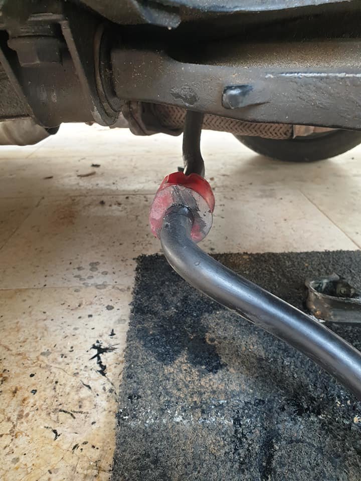

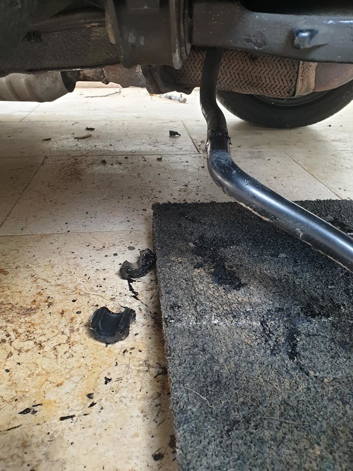

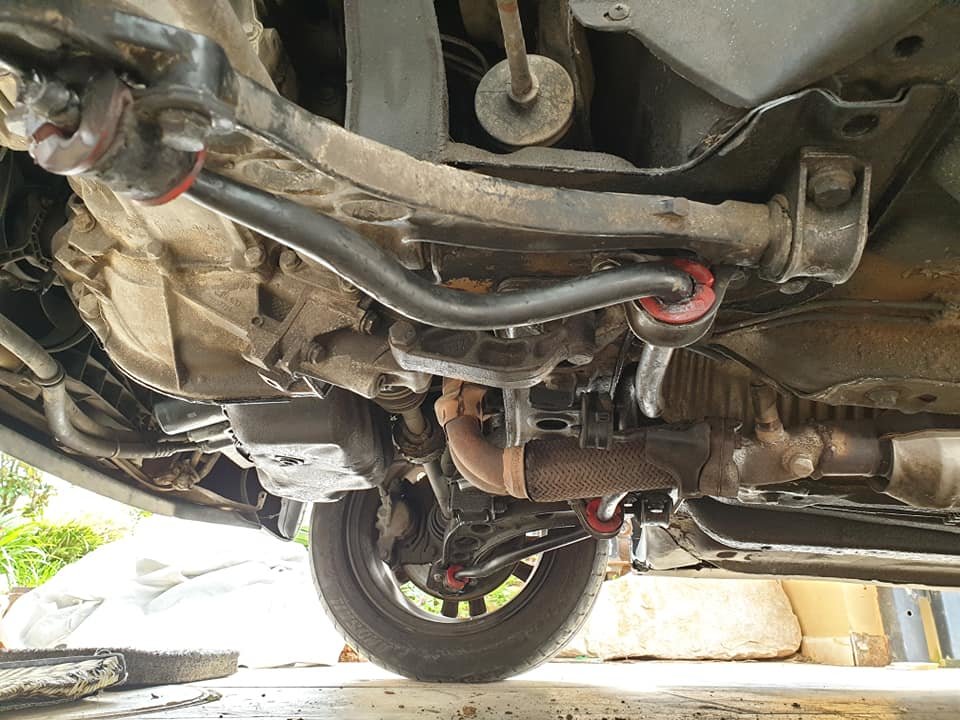

    הפונטו הכסופה התחדשה בגומיות חדשות לפרונט. הישנות היו אכולות לגמרי. שימו לב למה שנשאר מהם: הרכב כנראה ראה הרבה במפרים בחייו. גומיות אלו (Strongflex) הרכבתי כבר על 3 פונטו שלי. אלו גומיות ששמים פעם אחת ולא צריך להחליף כל החיים. עכשיו אפשר לעלות על במפרים ללא חשש.

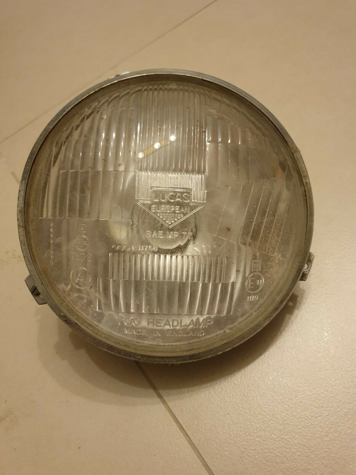

  20. זוג פנסים 7" של Hella ו Lucas MP77 700 Hella 304-113 124 7R01 14525 R7/R1 מתאימים ל BSA, חיפושית ועוד 0546888128
