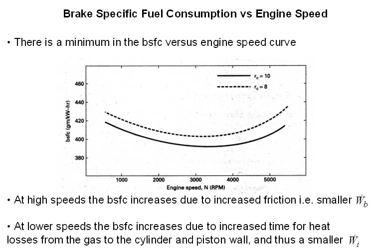

תשמע נצילות של 60% זה משהו פנטסטי. כמה שידוע לי מנועי בנזין פועלים בערך ב 25% ודיזל באזור 40%. אבל 60% נשמע לי מופרך וזה אולי מה גרם למנוע שלך לאכול פחות גרמים מאשר ה 170 גרם שאמרת בעצמך. כמו כן האם אתה מתכנן את המשאבה למצב שבו הרכב נוסע רצוף בהספק המירבי? הרי שיוט ב 100 קמ"ש לוקח איזה 20 כ"ס גג, אולי 30 כ"ס עבור מסחרית גדולה. מצד שני אם הרכב עמוס ומטפס את הרי האלפים אז יתכן וצריך לתכנן עבור מצב של הספק מירבי מתמשך.
כמו כן כמו שאמרתי קודם SFC משתנה עם הסל"ד ולא התחשבת בזה, וכמובן שהערך נהיה גרוע יותר כאשר העומס על המנוע לא מקסימלי, שזה במציאות רוב הזמן.

אני לא מסכים איתך אבל שSFC תלוי בסל"ד. SFC תלוי בהספק. שים לב שההספק המקסימלי מתקבל עבוד סל"ד נתון (4200 במקרה שלי) ולא להפך. לכן גם זה נקרא צריכת דלק סגולית היא לא תלויה בסל"ד אלא בהספק.
אם תבדוק תגלה גם שאצל יצרני הרכב קיימים גרפים של צריכת דלק סגולית כפונקציה של ההספק.
שים לב לתמונה:
דיאגרמת bsfc, כאשר ה b מסמל שמדובר בהספק לבלימה, לאחר ירידת ההספק על משאבת מים, אלטרנטור וכו'
זה לקוח מ:
http://me.queensu.ca/courses/MECH435/2.%20Engine%20Performance.ppt#27
