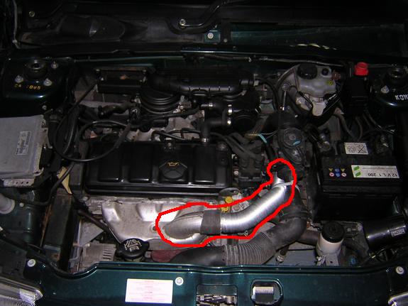

אני רוצה קצת הסברים על הדבר הזה...
מה זה הצינור המחובר הזה?? ולאן זה מוביל?? מה הוא אמור לעשות?.....
אני יודע שבאוטו רגיל זה בא בלי.

אם אני לא טועה בישראל מוצאים את זה במכוניות או שזה מגיע ללא. ראיתי את זה ברכבי קרברטור ואם אני זוכר נכון צביקה אמר שתפקידו לחמם משהו מחורף ומכיוון שבישראל לא קר אין צורך בזה
עד מתי ספטמבר 08.:(
אכן , בארצות קרות משתמשים בחום הנפלט מסעפת הפליטה כדי לחמם מעט את האוויר המגיע אל המנוע בהתנעות בוקר קרות.
מדובר על טמפ' קרות ,אפילו מתחת לאפס.
בישראל באמת אין ממש צורך בחימום כזה , למרות שאם יש אפשר להשאירו. זה לא מפריע.

המטרה של הצינור (כמו שכבר נכתב) היא להכניס למנוע אויר חם (מהאגזוז) בדקות הראשונות של ההנעה בשביל להקל על המנוע להגיע לטמפרטורת עבודה מהר ככל האפשר.
בארצנו שבה הטמפרטורה נדיר וחוצה את ה-0 ניתן פשוט לנתק ולסגור את הפתחים,
מדוע? לא ברור, כנראה כדי שהמנוע לא יעבוד על גזים שרופים אלא על אוויר נקי.
אנו הולכים בדרך, כדי להבין את הדרך שבה אנו הולכים.
איזה גזים שרופים ? השתגעת ?
נראה לך שיקחו את כל הגזים מהאגזוז חזרה למנוע ? נראה לך שישאירו אגזוז פתוח לחלל ? זה יישמע כמו טרקטור.
הצינור יושב על הסעפת , מבחוץ , ומשתמשם אך ורק בחום שנפלט. לא בגזים עצמם.
אין צורך להוריד את הצינור. עובד, אל תיגע.
הצינור גם ככה לא מחובר השאלה היא האם לאטום את החור כפי שנהוג לדעתי לעשות בVTR
לא מדוייק, להגיע מהר לטמפ' עבודה--- בשביל זה המציאו את התרמוסטט..
במזג אויר קריר וכאשר המנוע קר , יניקה אויר חם תורמת לעבודת מנוע טובה יותר, על ידי כך שהאויר החם מונע התעבות טיפות דלק על דפנות הסעפת יניקה וזה מונע תערובת ענייה מידי ועבודת מנוע לא טובה.
בחיפושית אין רדיאטור,משתמשים בסידור דומה,כדי לחמם את פנים האוטו,בחורף.
דוד
דוד מזרחי נפטר ועזב אותנו לעולם טוב יותר. יהי זכרו ברוך
אז להשעיר את זה כמו שזה ולא לגעט כי זה לא משנה
או לאטום את זה בגלל האקלים הארץ ישראלי...

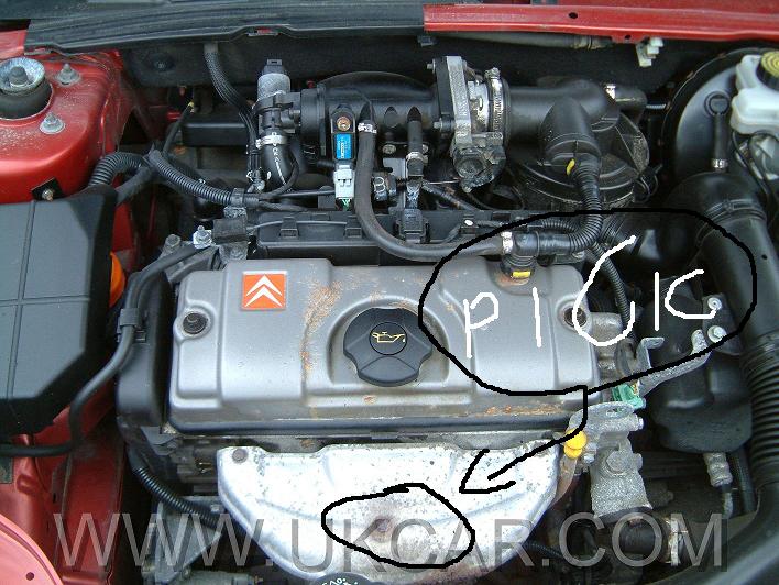

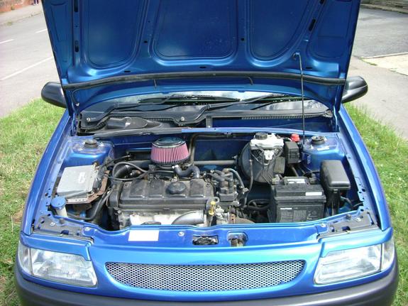

אצלי זה יראה כך (אם אני יחליט לרכוש את הרכב מחר).
לאטום או לא? שזה יראה כמו התמונה של הרכב VTR (התמונה הגדולה)
