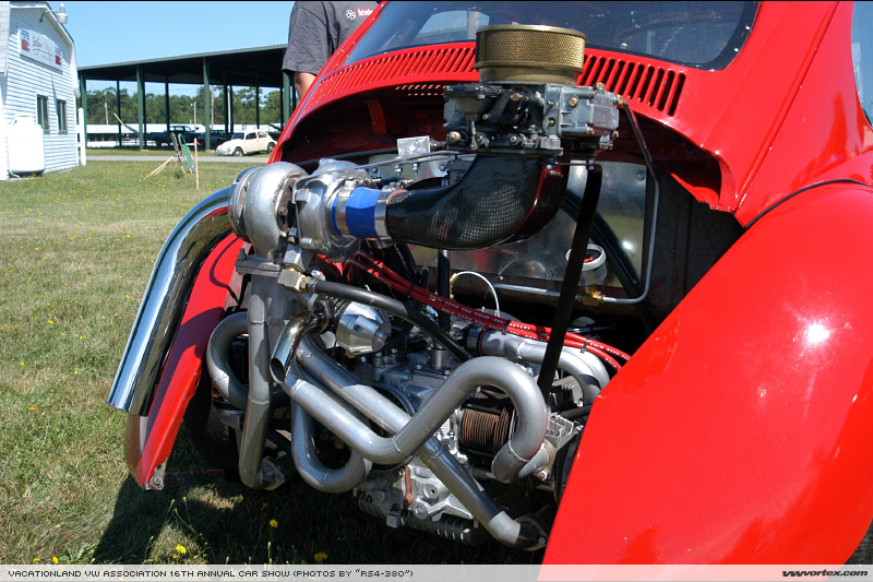

יש מנועי טורבו קרבורטור שהטורבו יושב מתחת לקרבורטור ושואב לתוכו דלק+אוויר דוחס את שניהם יחד...
זאת כדי למנוע מצב שאתה דוחס את האוויר בצורה מטורפת אבל תאחלס בגלל שזה קרבורטור וזה עובד על עקרון ונטורי אין לך שליטה על כמה דלק אתה דוחף לו בגדישות שונות
