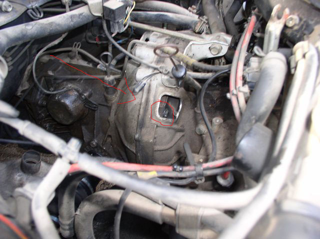

החלטנו על יום (שלישי, היום החופשי שלי:razz:) התחלנו לפרק את כל מה שצריך עד שהגענו לגלגל תנופה שם גילנו לצערנו שהבורג מסרב לצאת והיינו צריכים בוקסה משושת מה שאמר שאנחנו צריכים לדחות את העבודה בשבוע
הבורג הבעייתי
http://www.carsforum.co.il/vb/attachment.php?attachmentid=42798&stc=1

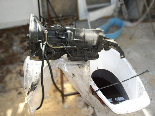

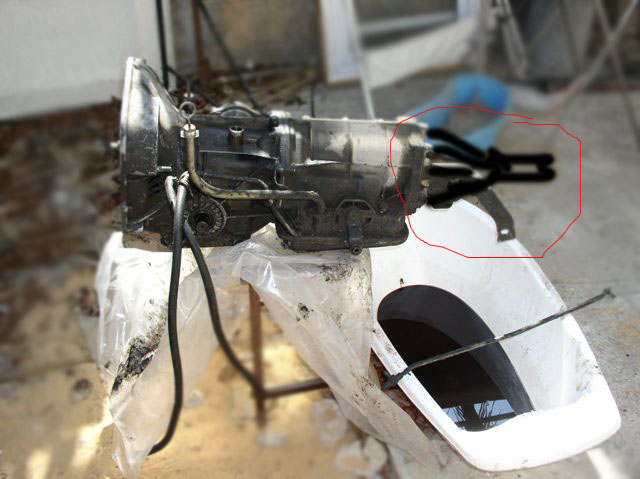

כעבור שבוע לאחר שנקנתה הבוקסה הרצויה הבורג הנל' וחבריו נכנעו אך בזה לא נגמר הסיפור מתברר שהגיר בכלל לא מתאים הוא קצר מדי
הגיר הקצר(תתעלמו מאמבט הדם:twisted: זה בשביל פסח)
[/url]http://www.carsforum.co.il/vb/attachment.php?attachmentid=42795&stc=1
ככה זה אמור להראות
http://www.carsforum.co.il/vb/attachment.php?attachmentid=42796&stc=1
לאחר שהאוטו היה מושבת כמה ימים נקנה גיר מפרוק והורכב(בשלב זה לא הייתי נוכח ולכן אין תמונות) ההשתלה הוצלחה הגוף קיבל את הגיר:twisted:
