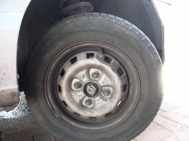

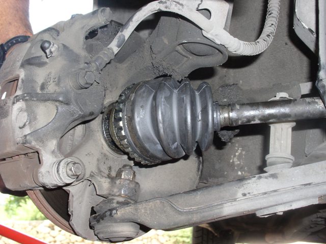

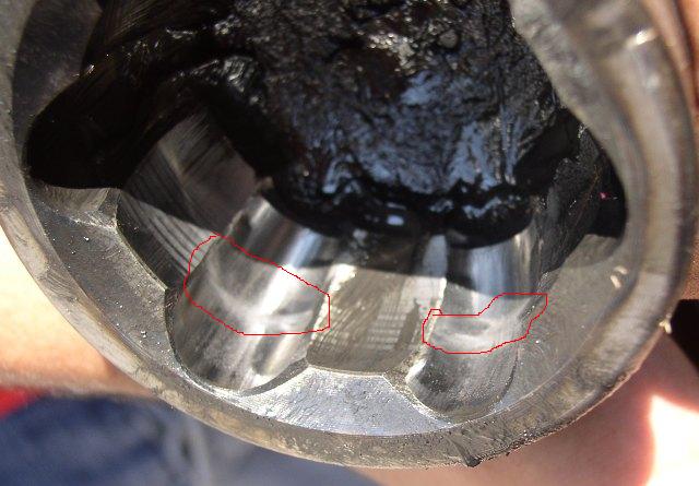

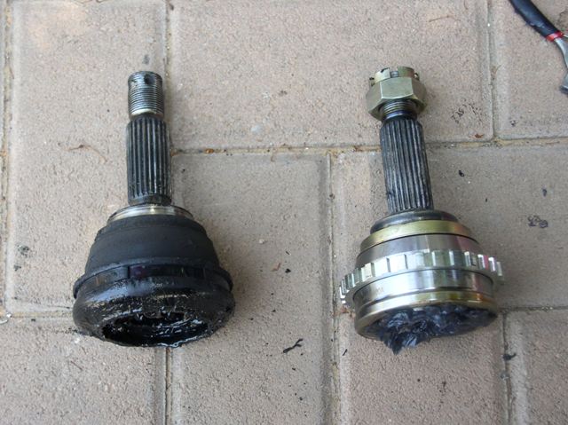

  21. אבי סגר את האזיקון האחרון והוא דיבר על הוצאת אוויר הכנסת אוויר,מה שזה לא יהיה נתנו את הדעת עליו. ממה שאני מבין ממך את הטבעת דמוית הצריחים הינו צריכים להסיר מכיוון ואין ABS .ברכב בקשר לפחית תיאום לא הבנתי, אשמח אם תסמן בתמונה. עומר
  22. כן, רק הפעמון, הציריה זה גם המשך המוט. על איזו טבעת אנחנו מדברים? יש את האום שתופס את הפעמון למקומו לזה אתה מתכוון? בכל מקרה נדרשו דפיקות פטיש בכדי להוציאו מהמקום. אגב אני לא חושב שיש ABS בדגם הזה,בקושי ברקסים הביאו. כן,זה נעשה. עומר
  23. ששמעתי,הבעיה נפתרה. בפניות שמאלה היו התיקתוקים. עומר
  24. המשך. ישן מפני חדש תעיף הכל חוזר למקומו ומצד שני הסיבה לתיקתוקים סוף טוב הכל בסדר. עומר
