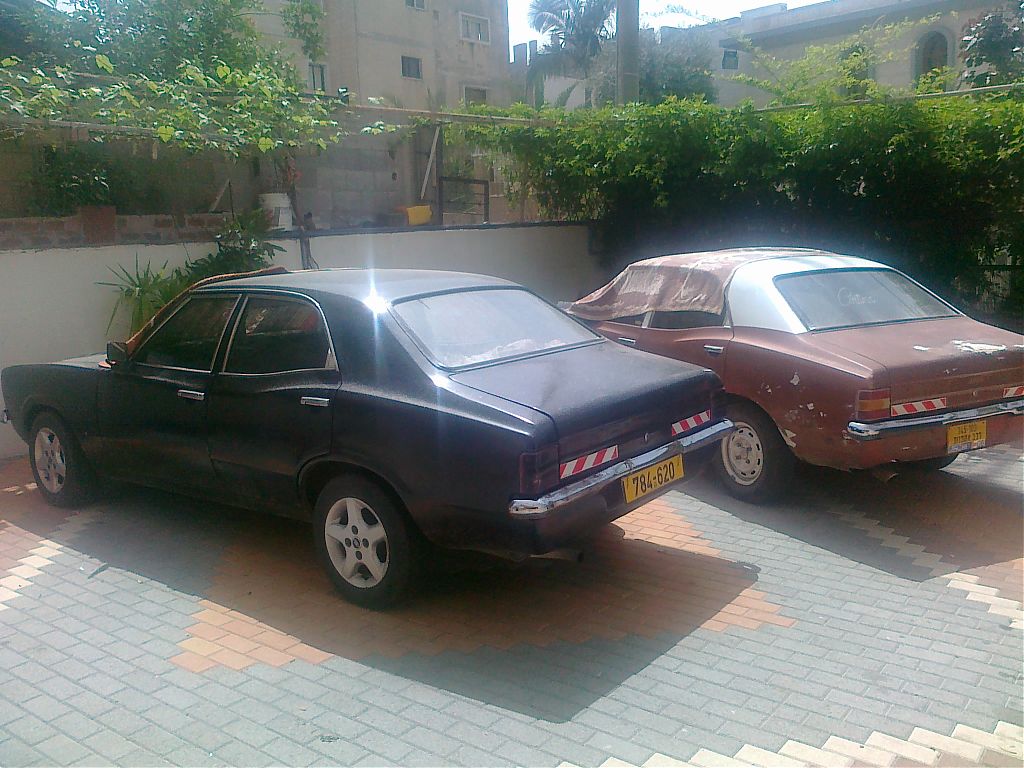

  13. הנה תמונות לרכבים שלי ,לירוי אני לא מכרתי ולא אמכור לפותח הקישור אם לא יסתדר לך צור קשר ..
