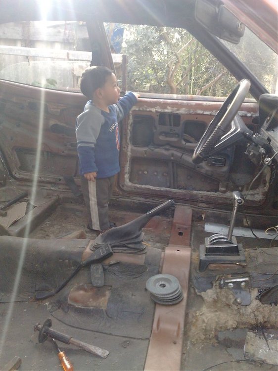

    שלום לכולם תקופה עברה מאז ,אבל עכשיו אני הפחח שעובד על הקורטינה ואני החשמלאי . היא כבר שלושה שבועות בחצר הבית ואני עובד כמעט כל יום כצת אחרי העבודה , אני מצליח ונהנה בכל אני מחפש טמפון קדמי במצב טוב. יש כמה תמונות גם מי שמחפש פחח שלא יחשוב הרבה החצר שלי זה הכתובת
