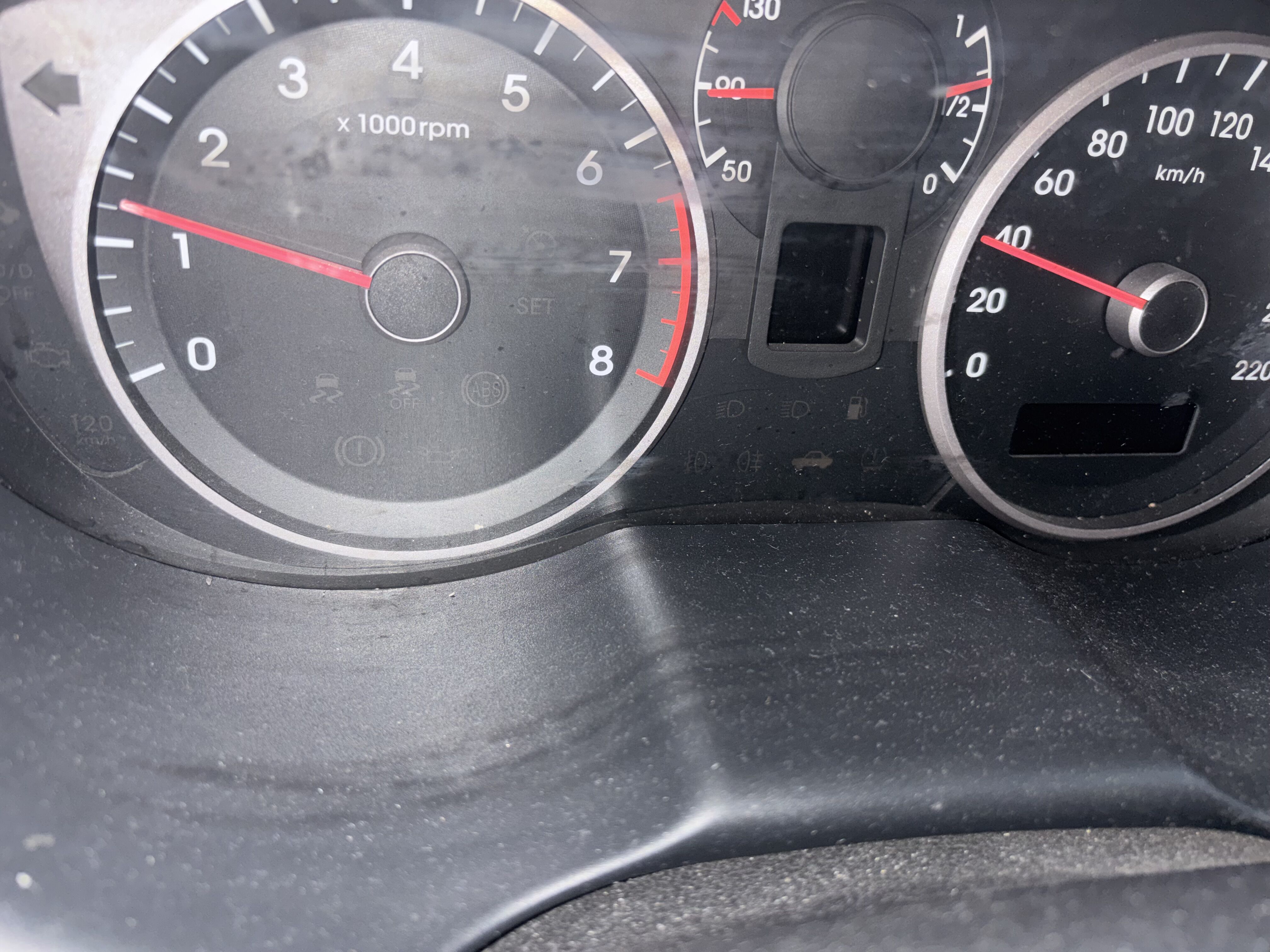

היי, הרכב הנ״ל נכבה במהלך נסיעה (פעם ראשונה שזה קורה).

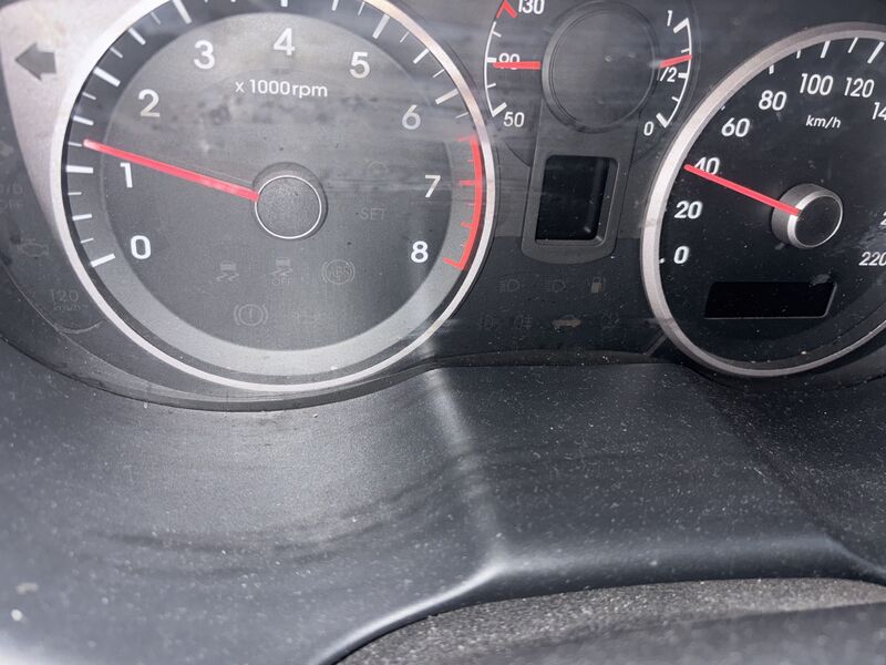

מצ״ב תמונה של לוח המחוונים ש״נתקע״. הגעתי אליו ונעילה מרכזית וכולי לא עבדה, אולם קודן עבד אך בניסיון התנעה לא קרה דבר (כולל תקתוקים אופייניים כשמצבר מת)
ניתקתי קוטב של מצבר, לוח המחוונים ״התאפס״ והרכב הניע ללא בעיה.
אני רוצה לקחת את הרכב למוסך ואשמח ראשית לכיוונים מה עשוי להיות מקור התקלה.
תודה
אציין כי לפני כ3 חודשים הוחלף אלטרנטור (ל״משופץ״).
כמו כן עם או בלי קשר - לפני מספר שבועות בניסיון להתניע, הרכב לא הניע ופרק זמן קצר לאחר מכן הניע, ותקלה זו לא חזרה שנית.
לפני 19 דקות, Gauss כתב:
הייתי מתחיל בלהעיף את הקודן.
תודה.
תוכל לפרט איך לדעתך זה יכול להיות מקור התקלה?
כי בסבירות גבוהה בגיל הזה הוא התעייף ויכול מאוד להיות שהוא מתחיל לשגע את הרכב, וזה יכול גם להגיע למצב שתתקע ולא תצליח להניע.
  אני גם מחזיק רכב 2012, וברגע שזיהיתי שהקודן( שלא אני התקנתי-ככה קניתי את הרכב) התחיל להראות סימנים של גסיסה ולהתנהג מוזר, הקדמתי תרופה למכה וביטלתי אותו בדיוק בשביל לא להגיע למצב שאני בא להניע ולא יכול.
 מכיוון שניתקת קוטב והרכב הניע אחרי זה,זה שולל מצבר שתקתק לפני,כי אם היה מצבר - לא היה מניע.
התקרית לפני מספר שבועות גם מזכירה קודן "שעושה קונצים".
וגם אם בסוף זה לא הסיבה, אתה לא מפסיד כלום כי הוא לא באמת נותן לך כלום-להפך - זה עוד מערכת מועדת לפורענות.
וזה לא באמת יעצור אף גנב(וגם הרכב הזה לא בדיוק על הכוונת בכל מקרה בשנתון בזה).
(כמובן בלי קשר לא יזיק לבדוק מתח טעינה לוודא שהאלטרנטור ששמו לך תקין).
עריכה אחרונה על ידי Gauss
מצטרף להמלצה להעיף את הקודן. תופעות מוזרות היו בהתנעה של יונדאי טוסון 2017 של חבר. פעם מניע, לפעמים לא.....
מיתוק הקודן פתר את הבעיה.
