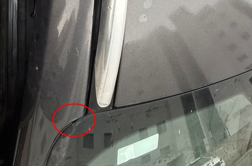

צירפתי גם תמונה של אותו האיזור מחוץ לרכב (איזור הגגון).

אם תסתכל בתמונה של פנים הרכב, תראה שיש רטיבות עוד מצד ימין מהנקודה שבה המים מטפטפים. אני חושב שקשור לאיזור הגגון אבל נראה שיש שם גומי ומתחת לזה תעלה שאמורה להוביל מים לכיוון השמשה הקידמית .

קראתי, הנחתי שמדובר על משהו שקשור לשמשה.
העפתי מבט בתמונות, משהו צד לי את העין. יכול להיות שקשור, יכול להיות שלא.
ניסית לפרק את הפלסטיק שיש עליו את הטיפה (בזהירות, ייתכן שמאחוריו כרית אוויר)? אולי שם תוכל לראות "נתיב" של המים או משהו.

צד שני של השמשה נראה בדיוק אותו דבר ואין משם נזילה. בתמונה של פנים הרכב ניתן לראות שהרטיבות גבוהה יותר מנקודה זו אבל תודה על המענה.
ניסיתי לפתוח את הריפוד הפנימי של הגג וזה לא כל כך הלך. אנסה להיעזר במישהו
