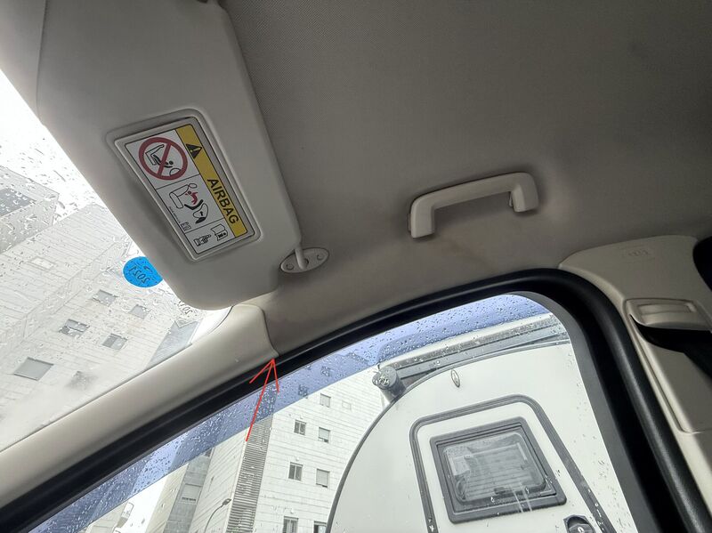

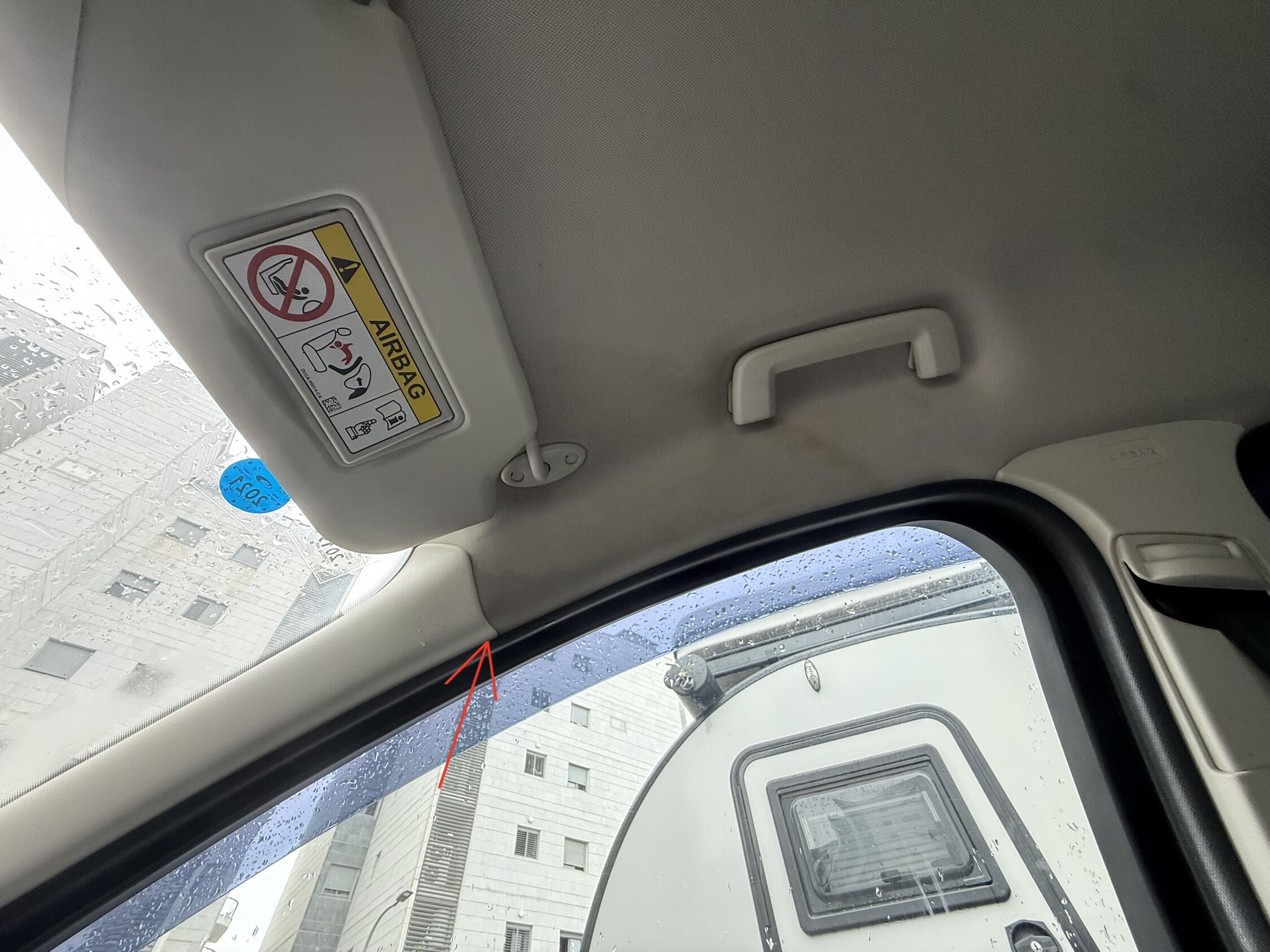

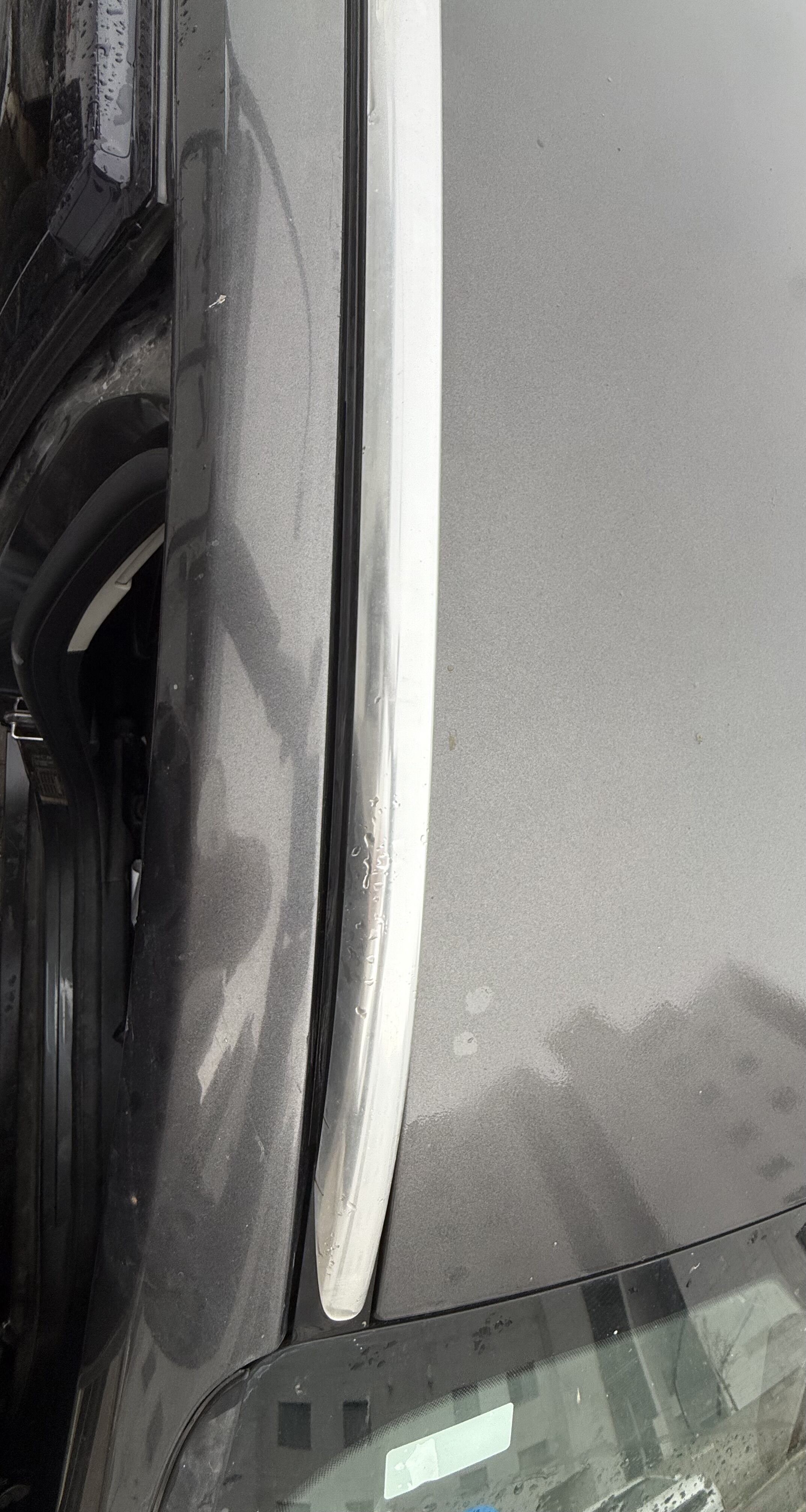

חדש בפורום (1/14)

  1. צד שני של השמשה נראה בדיוק אותו דבר ואין משם נזילה. בתמונה של פנים הרכב ניתן לראות שהרטיבות גבוהה יותר מנקודה זו אבל תודה על המענה. ניסיתי לפתוח את הריפוד הפנימי של הגג וזה לא כל כך הלך. אנסה להיעזר במישהו
  2. תודה על הרעיון אנסה. לא היה משהו ברכב שהשתנה, לא נגעו בו ומעולם לא השתמשנו גגון ממוקמת בחלק האחורי של הרכב, קצת לפני הבאגז׳ באמצע
  3. בטוח מאוד. הרכב אצלי כמעט מרגע שעלה לכביש ויש את החותמת הרגילה של החברה. זה התחיל אתמול מאז הגשם הראשון. אין סאנרוף. אם תסתכל בתמונה של פנים הרכב, תראה שיש רטיבות עוד מצד ימין מהנקודה שבה המים מטפטפים. אני חושב שקשור לאיזור הגגון אבל נראה שיש שם גומי ומתחת לזה תעלה שאמורה להוביל מים לכיוון השמשה הקידמית .
