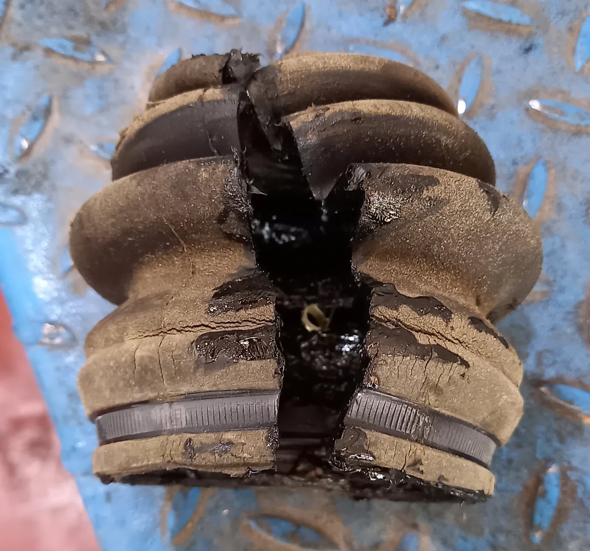

  • 4 שבועות מאוחר יותר ...
אין לי תמונה לפני ההורדה, אבל הגומי נראה מתפורר:

הגומיות הטובות זה אלו שמרכיבים אותם רק בפרוק הצירייה עצמה מה שצילמת רואים שהוא חתך אותה
כנראה שגם החדש מורכב במתיחה
מנסיון שלי אלו פחות מחזיקות
