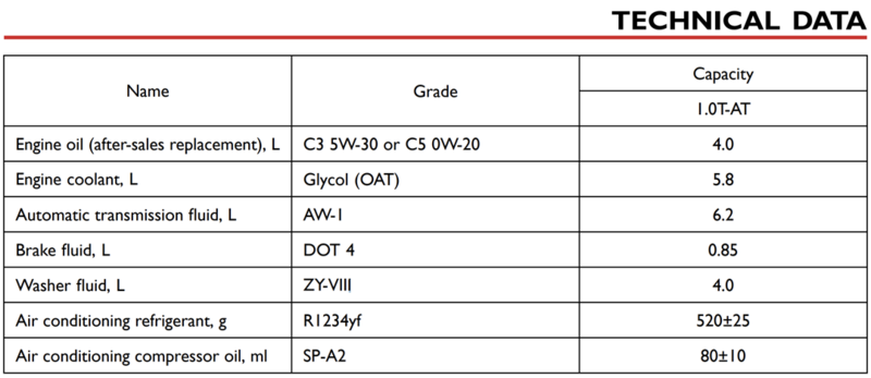

לפי ספר הרכב (!), אלו הנוזלים והכמויות הנדרשים:
להבנתי, תקן שמן גיר JWS3324 שמוזכר בחשבונית הוא שווה ערך ל-AW-1 ונדרש בגיר בעל יותר מ-5 הילוכים (אצלך 6). לכן הייתי בוחר בו.
